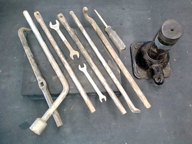

Le cric sur le Hilux comme beaucoup de PU, est une bouteille qui se place sous le véhicule.
et le jour de la crevaison, il y a toute une procédure qui va se faire avec l’aide des outils d’origine Toyota
Trousse-a-outils-plus-cric-origine-pour-Toyota-land-cruiser-série-7tmp-img-1612452533314
Avec la célèbre rallonge pour aller descendre la roue de secours avec le crochet et monter/descendre le cric.

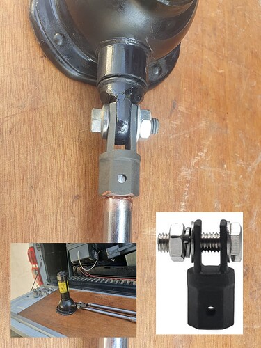

Pour le cric, je viens de modifier avec une petite pièce
sur l’Amazon Chinois " adaptateur Jack ciseaux 1/2 pouces"
Avec les rallonges de 1/2 pouce en 250mm de longueur
Il me reste juste a utiliser doucement la clés a choc en permanence dans le Hilux
Fini le crochet qui s’échappe à la rotation…

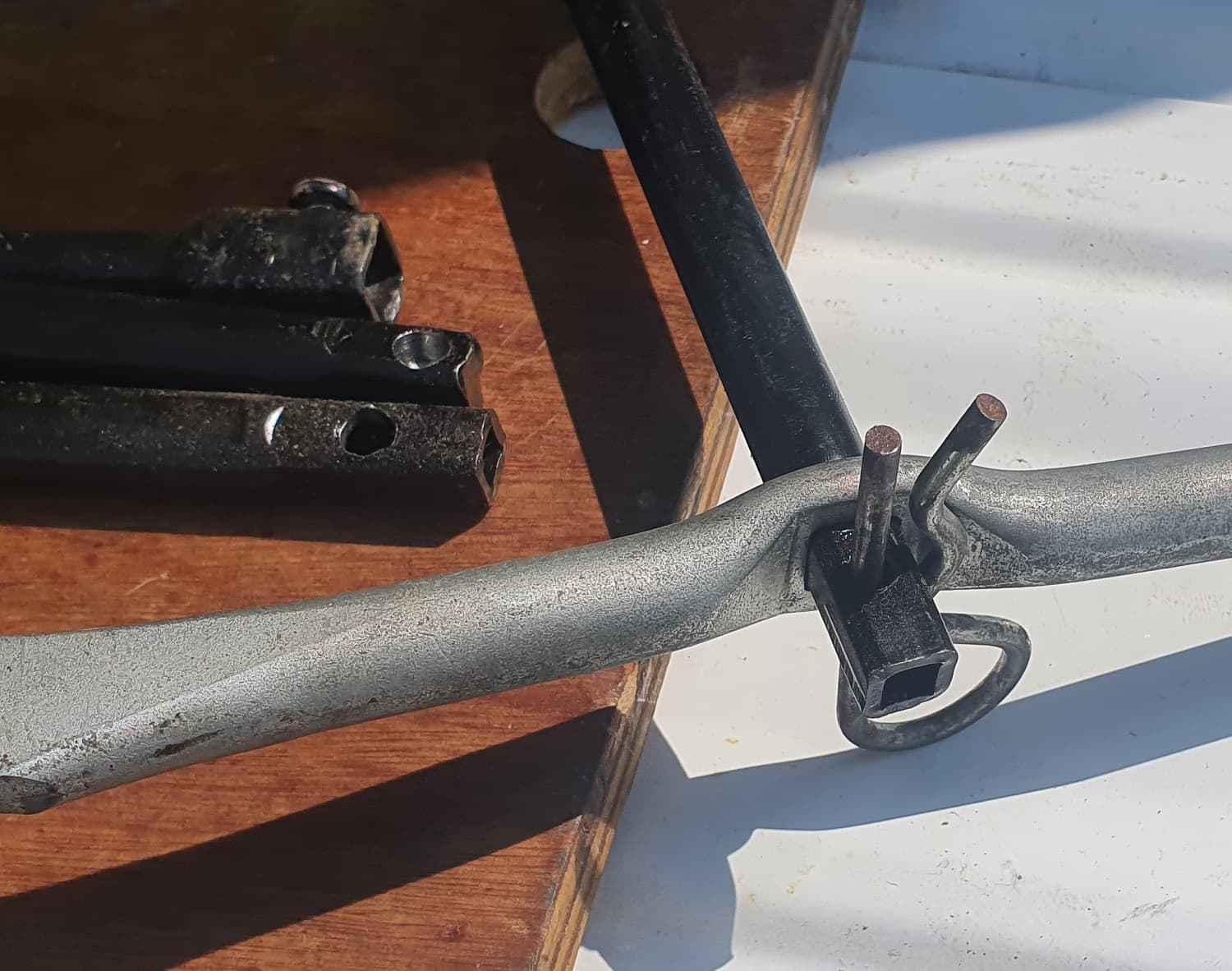

Puis pour la rallonge j’ai fait deux modifications
augmenter les trous des différentes rallonges pour que les vis bloquent les dites rallonges.
On connait tous le truc qui se défait
Puis j’ai mis une goupille à la poignée pour qu’elle soit solidaire à la rallonge de support de roue
