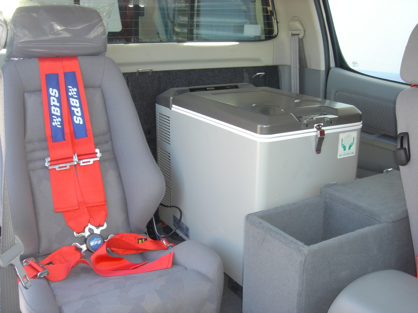

dans le principe
montage de deux sièges arrières style cela
avec au milieu un frigo
Avec un branchement sur les deux batteries suivant l’utilisation (Bat moteur/ Bat aux)
avantage des sièges je vais pouvoir utiliser l’arrière de la banquette pour y mettre les sangles Cric gants etc… et y acceder par basculement du dossier du siège

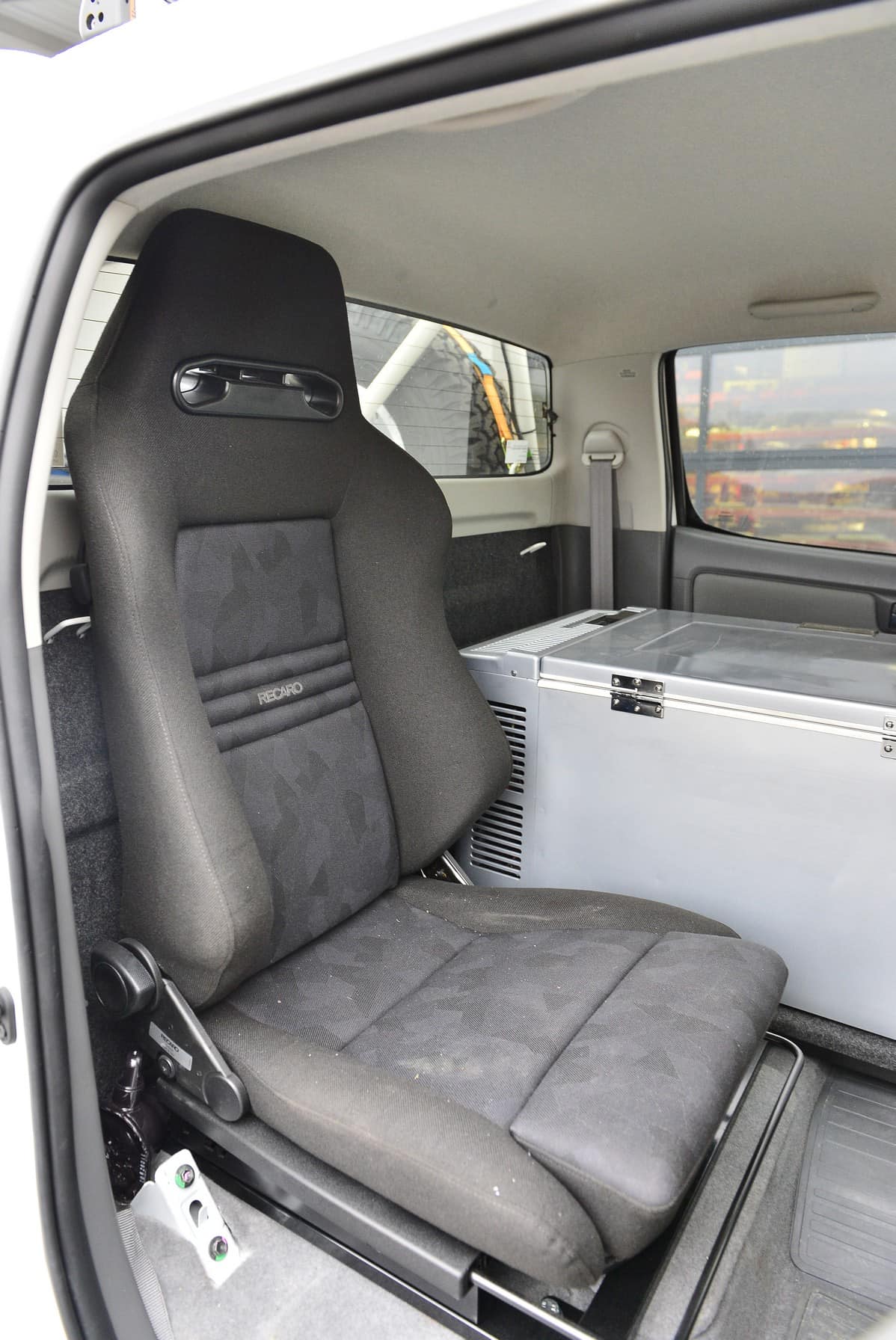

Avant Recaro avec platine N4

moi aussi deux sieges et le petit frigo entre les deux
et en raid a deux, j’enlève un siège et je met le gros frigo de 50l à la place

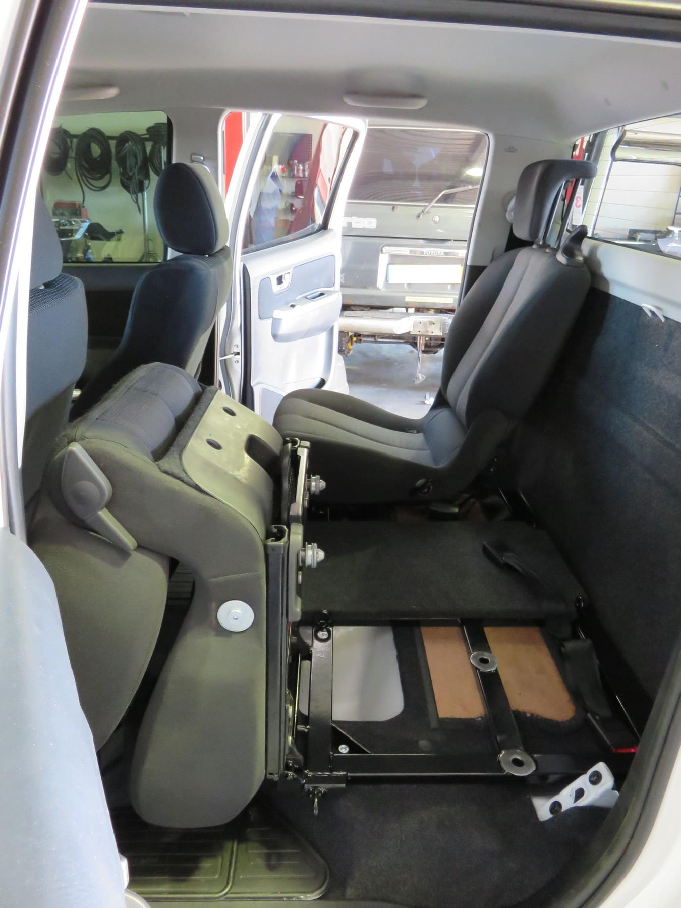

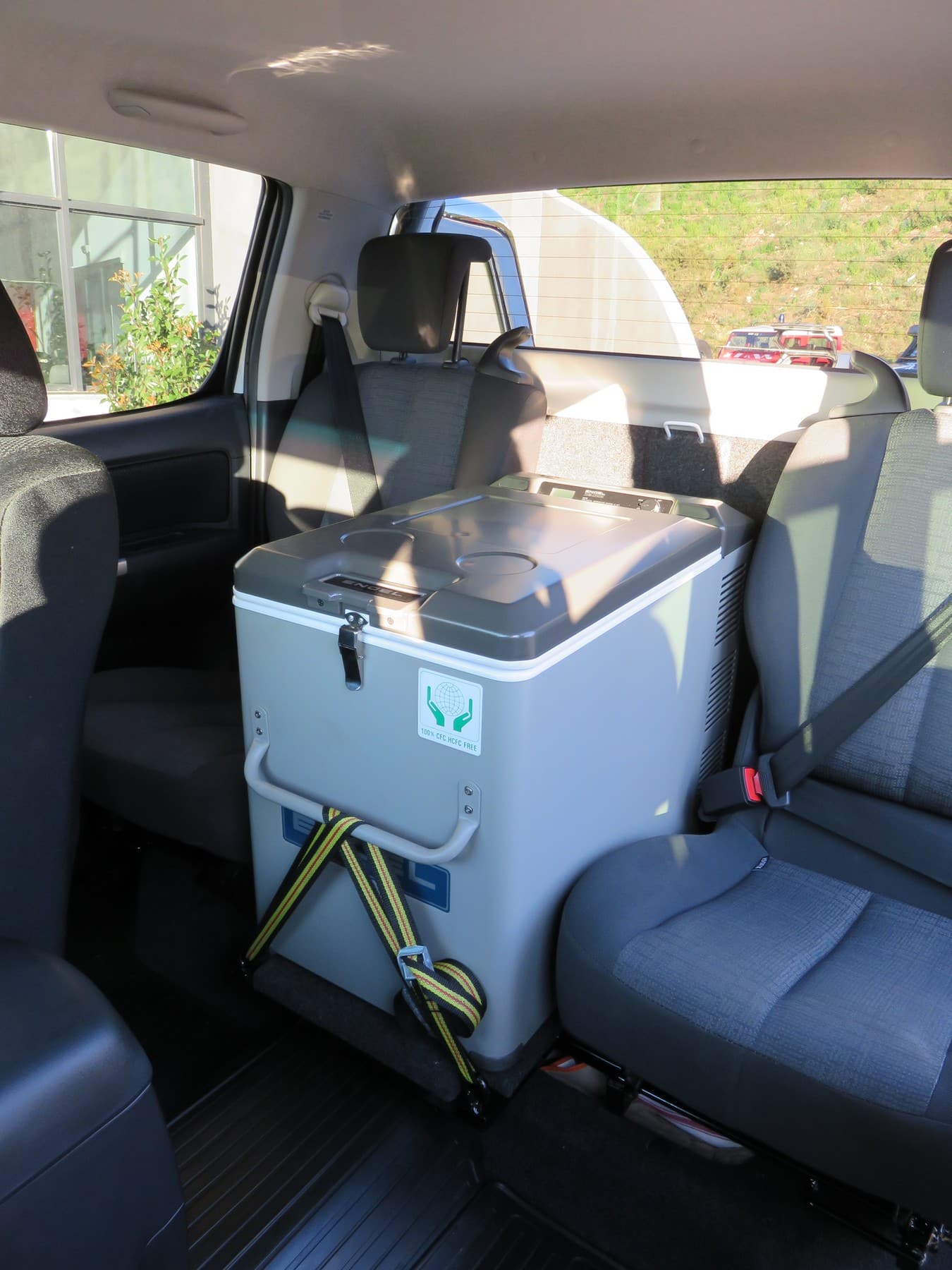

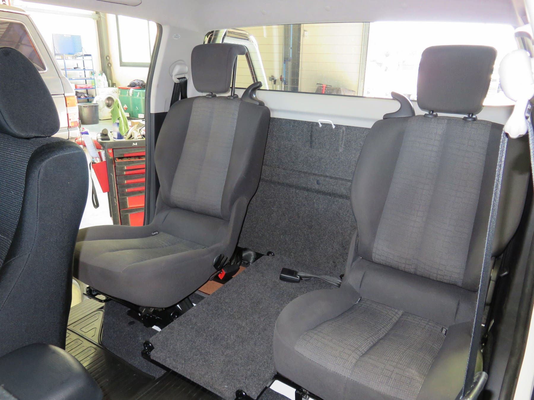

J’ai continué de chercher et voila quelques photos de plus.(elles m’on été transmise par DREAMTEAM)
Jai aussi appeler DREAMTEAM et ils n’on rien de prévu pour l’arrière.
toutes les modif qu’ils ont réalisées ont été faites sur place dans leurs ateliers.
je pense faire comme une sorte de faux châssis (voir photos N°3) qui se reprendrais sur les fixations d’origine et ensuite fixer le siège dessus.
sur le reste de la longueur restant, une planche sur lequel je pourrais fixer un frigo, faire un emplacement pour le chien et dessous un espace de rangement .

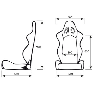

un siége fait en largeur d’assise
la banquette d’origine fait en largeur 130cm
2 siéges avec un certain confort 51x2 = 102 cm reste 28 cm
le ENgel 40l fait Dimensions extérieures 648 x 508 x 364 cm
donc il faut siège encore plus fin en assise …

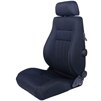

Avez vous regarder les sièges des anciens monospaces type 806,…
Ils étaient petits,légers et avez le mécanisme de fixation intégré, juste une plaque avec des empreinte a prevoir
On en trouve beaucoup d’occasion en bon état et pas chère :slight_smile:
