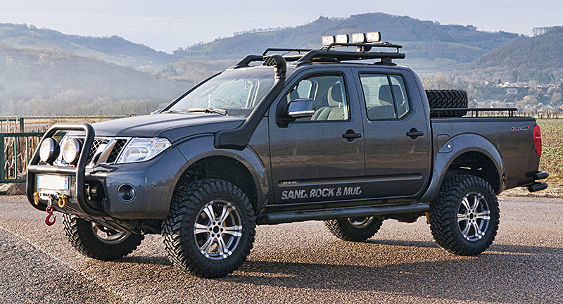

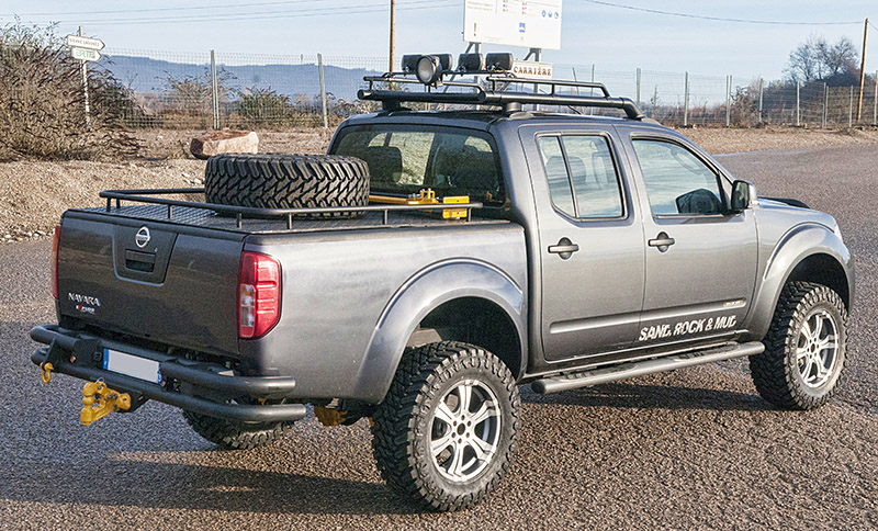

Cette photo trouvée sur internet, j’ai craqué lol
Si au moins je pouvais m’approchait du résultat

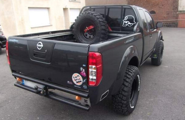

Moi j’ai mis un kit de réhausse Profender +5cm (4 amortisseurs réglables+ cales arrières+ jumelles: 490 euros), 2 triangles supérieur réglable (pour rattraper l’angle de chasse et de carrossage) Superpro (790 euros), 5 pneus en 265/70/17 (700 euros). Ensuite si tu veux que tes roues dépassent mets des jantes triangular en tôle noire à déport -18 (environ 450 euros les 5) ou des élargisseurs de voies: 280 euros (moins bien car stresse les roulements).
Oh super.
Ben là au moins j’ai le détail !!!
Dis moi ton kit Profender avec amortisseurs et cales n’est pas cher…il faudrait juste que je trouve quelqu’un pour me le monter, car je suis pas un crack en méca
tu aurais une photo de ta machine, juste pour avoir une idée du résultat ?

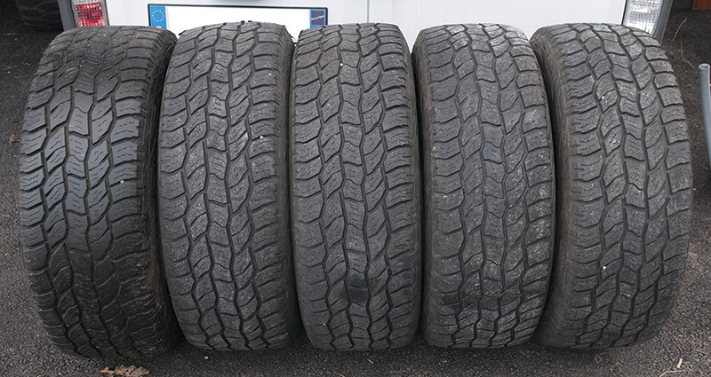

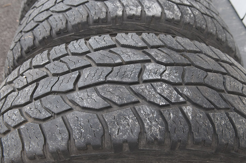

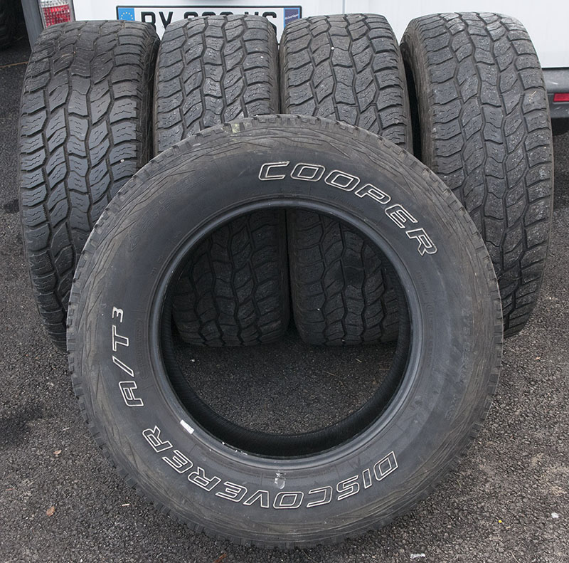

A toute fin utile, je donne 5 pneus Cooper AT3 usés à 50% en 275/65 R18 (trop petits sur mon Navara)
A venir chercher sur place (près de Grenoble).
Cordialement Baloow
Ca m’aurait interressé…mais je suis hors cadre au niveau de la loi (de la monte autorisée)
