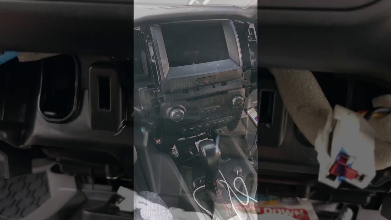

Je voulais me lancer dans ce démontage. Je viens donc avant prendre des informations sur ceux qui savent pour l’avoir déjà fait.
Comment t’y prends tu pour démonter les allumes cigares alors ?
Merci d’avance.
Phil
Je te mets une vidéo que j’ai utilisé ce sera plus parlant.
Une fois les deux parties latérales de chaque coté enlevé et les deux boulons enlevés, n’hésite pas à jouer un peu pour les sortir
