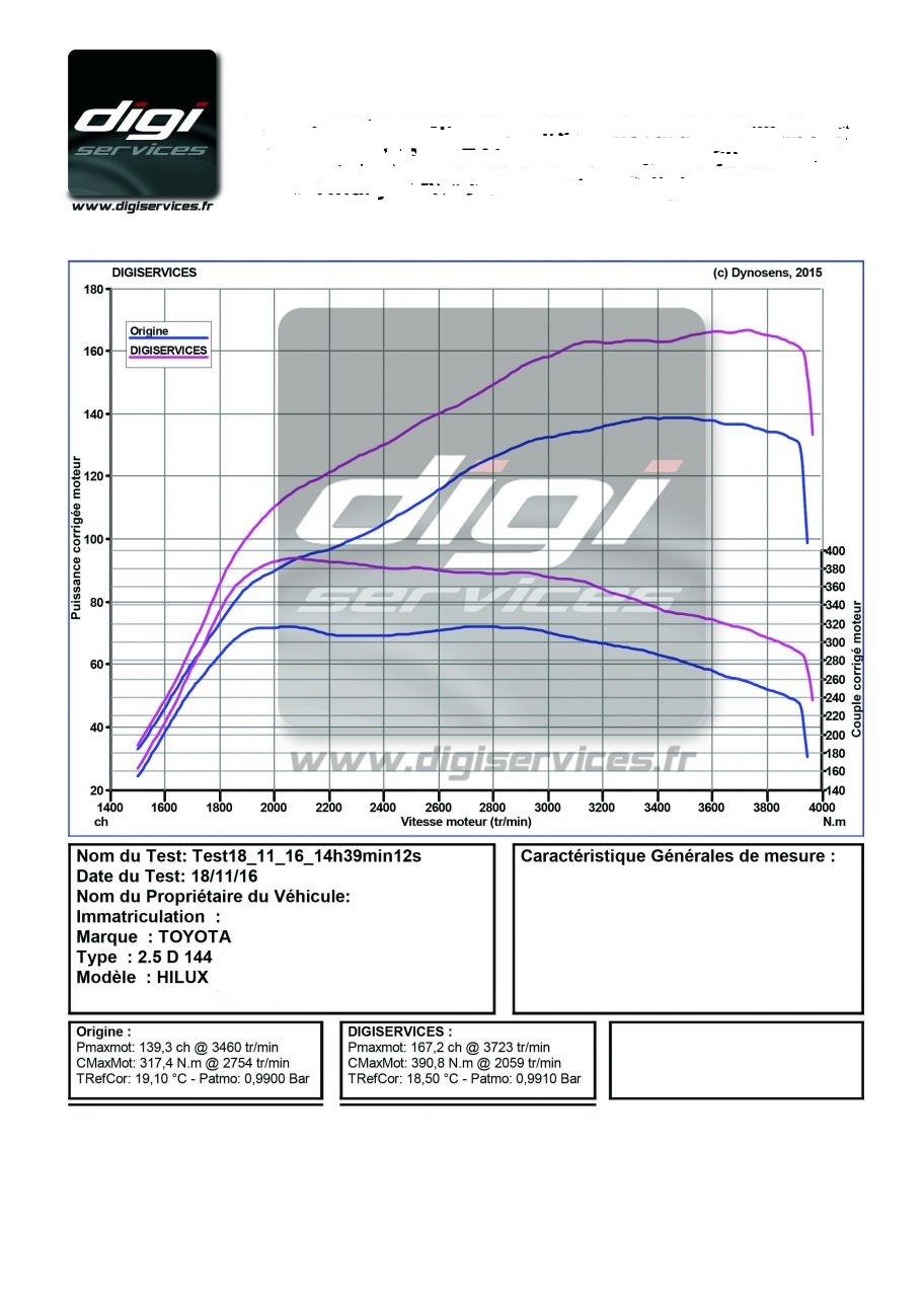

Le top est d’aller voir un gars avec boutique et surtout un banc de puissance
Là tu va avoir toute la doc apres la modif
