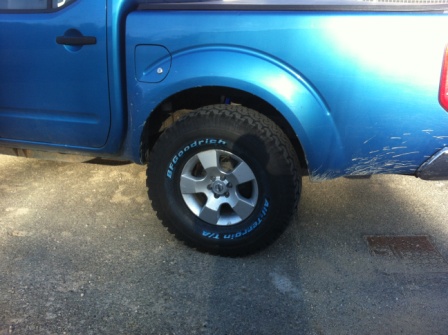

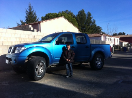

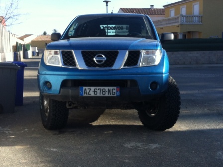

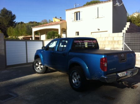

voila mon navara avec quelques modifs
suspattes OME SPORT avec ressort sring, en +5cm
body lift maison 2"

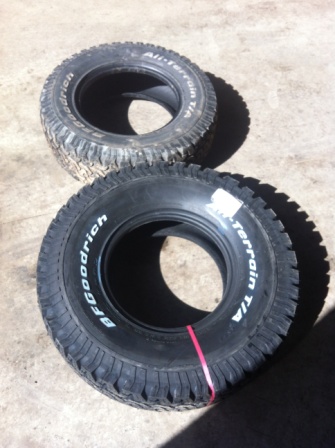

et pneus BF AT en 295 75 16
juste de quoi franchir un poil mieux
C’est tout good!

avec des dimensions pareil t’as rien qui touche ?
en tout cas
si un peu en braquant a fond, premier veritable test demain en version 4x4

L’est beau comme ça
+1 et pas mal en bleu
il est nickel ce PU, c’est dommage de le rayer a la sortie Gard prévue
mais non, j’déconne…
il a eu le droit a un beau bapteme hier dans les alentours d ales avec le team NS, des endroit super chaud a passer, de la boue, des marches etc

Ces pneus sont énormes; j’aimerais savoir exactement à quel endroit ils frottent et les modifications sur la carrosserie que tu as effectuer pour pouvoir rouler avec (je suppose que tu n’a pas installer d’elargisseurs de voies)
Personnellement, sur le mien j’ai monter du 275/65 R18 soit en théorie 3,42 cm de moins en diamètre que les tiens, avec des jantes de déport 18 qui fond donc ressortir un peu plus le pneu or, les pneus au départ, viennent légèrement en contact avec le châssis et le garde boue à l’avant.

au depart sans les elargisseurs, ils frottaient grave contre la chassis en braquage total, et un poil sur le bas interieur des plastique interieur des passages de roues
avec les elargisseurs +30mm, il frotaient directement sur les plastiques de passage de roues,a la jonction taule/plastique, des que je commencais a braquer: pour remedier, on a decoupé le plastique en biseau sur 5 cm de haut et 15 de long sur l avant ( coté parchoc), et pour l arriere, coté porte, on a chauffé au decapeur thermique pour le faire reculer de 2cm, toujours a la jonction taule/plastique !
et plus de soucis depuis? nan je demande vu que tes ailes ne sont pas trop régulières
