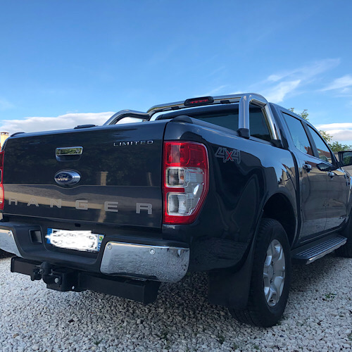

Je vous présente mon jouet.
C’est donc un ranger limited 3,2l boîte manu
Gris basalte de 2017.
Avec en option radar à l’avant ,bloquage du différentiel ,aide à la décente et rideau mountain top roll je crois que c’es tout.
Je l’ai acheté d’occasion avec 30000km.

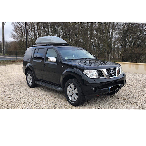

J’avais précédemment un Nissan Pathfinder élégance 174cv en boîte auto de 2006
Il m’a lâché en début d’année avec seulement 157000km. Il n’a plus de compression dans le dernier cylindre, je ne connais pas la cause.
Dégouté car il était très propre (les photos date de février et il es tombé en panne en mai)
(Si ça intéresse il es a vendre pour pièces )

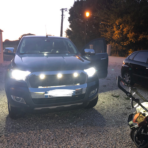

*Éclairage full LED sauf les antibrouillard.
*calandre type raptor avec LED

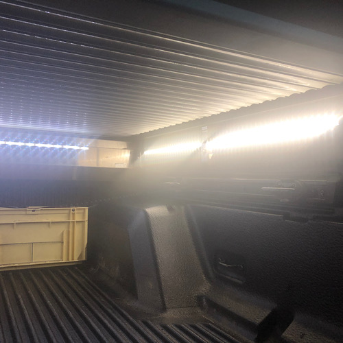

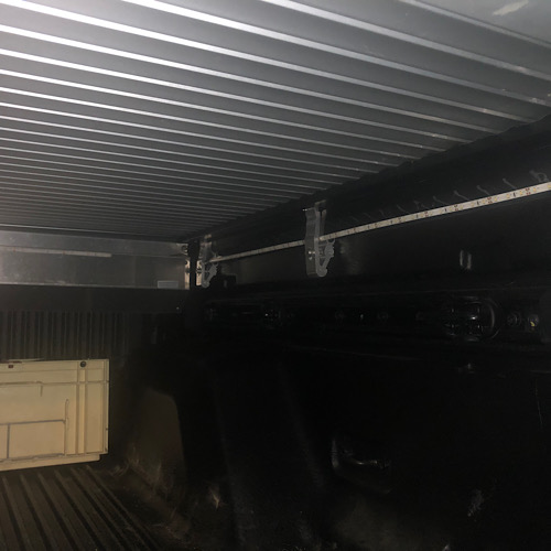

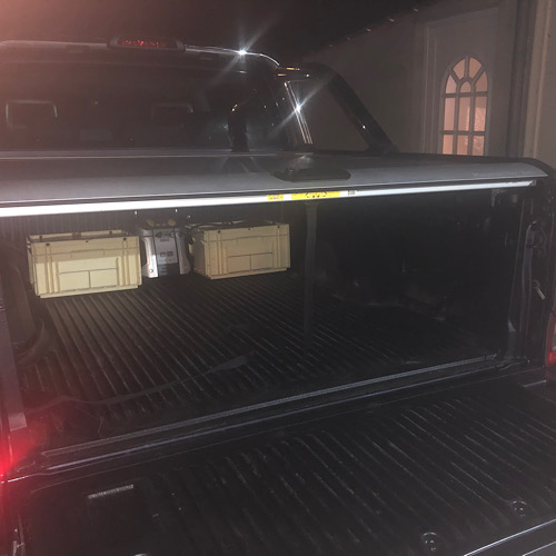

*eclairage de la benne à l’aide de rubans de LED

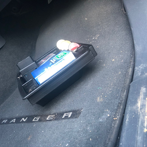

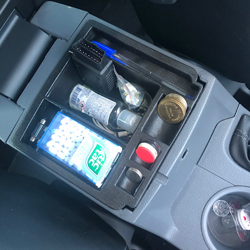

*fabrication d’un rangement dans l’accoudoir en impression 3d

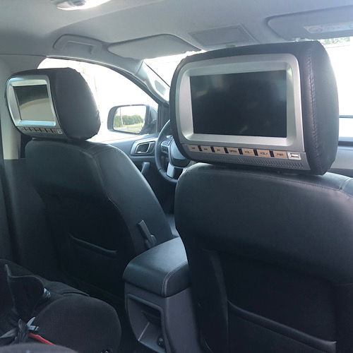

installation d’appui-tête avec lecteur dvd intégrés

*Activation des feux de position avec les feux de jour. (Ils sont donc allumés en permanence dès le déverrouillage du ranger)

Les bandes de LED ce sont simplement des petites bandes decoupable toute les 3 LED pour obtenir la longueur souhaitée. 15€ les 5 mètres chez Action. J’ai utilisé 3metres environ. Je me suis repiqué sur l’éclairage des deux petite loupiotes sur le roll barre. Comme ça elle s’allume au déverrouillage ou à l’ouverture des portières ou avec l’inter a l’avant.
L’eclairage ds la benne, top.
J’ai acheté ce qu’il faut mais j’ai encore du mal a trouver le connecteur pour me repiquer sur les p’tite lampes de la bar.
Merci à vous.
Pour moi cela a été simple le faisceau passe au fond de la benne côté conducteur,j’ai juste eu la main à passer entre le coffre du rideau et la benne pour le trouver.

Je suis intrigué par ce que tu as fait dans l’accoudoir central…
Possible d’avoir une p’tite stp
A oui j’ai toujour des tictac sur moi
Oui on l’a trouve sur amazon ou Ali pour pas cher. Mais ayant une imprimante 3d ça m’a permis de fair des compartiments à ma guise lol.

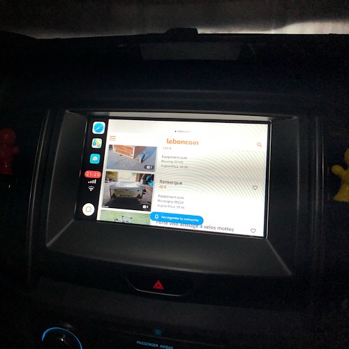

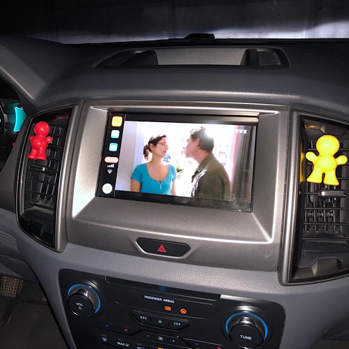

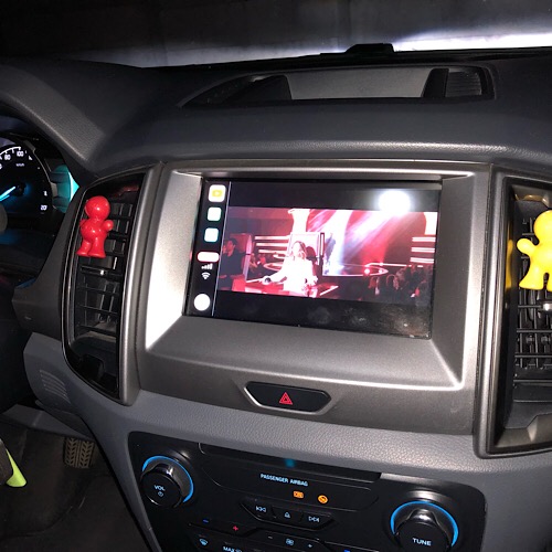

Petit test en cour
Bon cela n’a pas grand intérêt car je ne vois pas regarder la télé ou d’autre vidéo en conduisant ou même d’aller sur internet.
Mais pour ceux qui passe du temps arrêté dans leur véhicule ça peut être utile.
On peut avoir accès à ses messages ,ses mails enfin à toute application installée sur son téléphone.
Je pense aussi toujours a fair le tuto pour se que j’ai activé avec FORScan
Super, j’avais déjà vu en vidéo et en chinois, mais mon chinois étant plus que scolaire, ça coince.
Youtube peut être parfait pour diffuser de la musique appelée en commande vocale, comme sur la télé à la maison. Ou Alexa pour ouvrir la porte. Alexa est possible directement avec Sync, sauf qu’il faut virer CarPlay pour y jouer, pas top.
L’autre véhicule de la maison étant de chez Ford avec le même Sync tout pareil, ça m’irait bien
Mdr oui c’est ça j’ai jaibreaké mon iPhone,il y avait des années que je l’avais fait. Car le trouvait que le jaibreak n’apportai plus grand chose. Et la j’ai vu ça donc mon âme de bidouilleur n’a pas résisté
