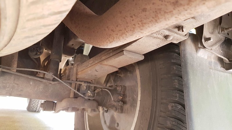

Dessous quelques traces de rouille superficielle et le reste propre aussi.
Voilà, il n’a pas été spécialement nettoyé lors de ma venue, justement pour le voir tel qu’il était
Photos de la visite:
Quelques traces de rouille superficielle

Pour tes traces de rouille, mon ranger est de la même année et il a aussi ces traces de corrosion superficielle.
Moi aussi j’ai traité tout de suite avant que ça ne s’aggrave.

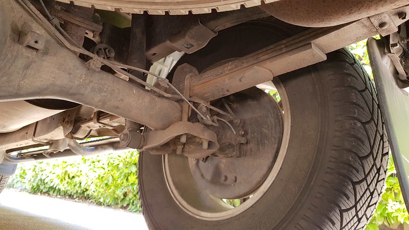

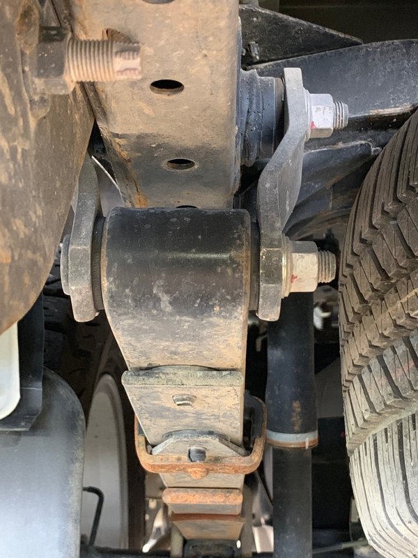

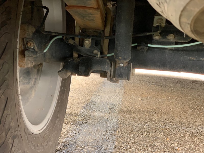

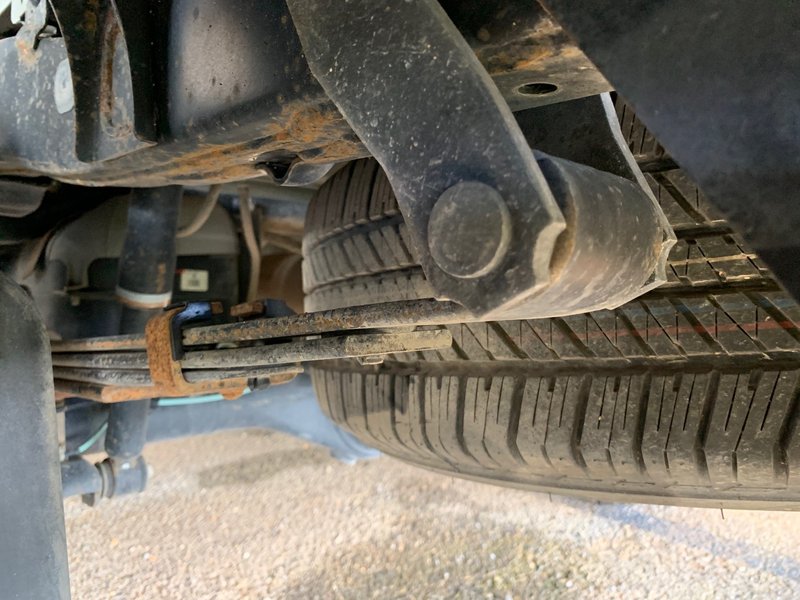

Est-ce que c’est propre au Hilux, cette usure “prématurée” des lames ? Modèle 2015, 64 000 km.
Le précédent proprio, il a toujours roulé avec le hardtop vitré et une caisse alu dedans pour son chien.
Après comme dit plus loin, normalement le reste du temps, je ne devrais pas charger comme cela.
Cela pourra arriver ponctuellement, donc je ne sais pas si un kit prévu pour charger lourd en permanence type transport de cellule ou raid sera nécessaire Ca existe des kits juste un peu plus rigide genre +200kg de charge pour être peinard sans que cela deviennne un bout de bois à vide ?
Salut, les lames sont bien dans l’axe, les jumelles pas à l’horizontale.
Pour les silentbloc moi sans zoom je vois rien de l’état, par contre au repos, je trouve tes paquets de lame très peu cintrés. Mon Ranger à 72.000 km en suspension d’origine, il a était chargé lourd entre 800-1000 kg quelques fois (travaux, bois de chauffage) mais globalement à vide ou pas grand chose (bagages pour voyage). Mes lames au repos sont beaucoup plus cintrées.
Donc je dirai que tes lames sont fatiguées, ce n’est pas dramatique en usage courant mais si tu charges trop lourd si. Bref, je te conseille d’y aller doucement et de plus charger a 700 kg ton hilux en limite de PTAC. Quand tu amasses tes gravas, tu t’arrêtes quand c’est à l’horizontal et t’enlève un sac histoire de plus les avoir courbées à l’envers comme sur tes photos de l’autre topic.
Sinon faut changer la suspension arrière, et je prendrai un kit lame/jumelle/silentbloc/amorto histoire de repartir sur une bonne base, ensuite d’origine ou charge lourde c’est à voir avec ton usage et combien de temps tu as encore besoin de lui pour tes travaux comme bête de somme
EDIT; tu peux contacter aussi ERIC notre spécialiste pneu/suspension pour avoir un avis de pro. En plus il a aussi un hilux

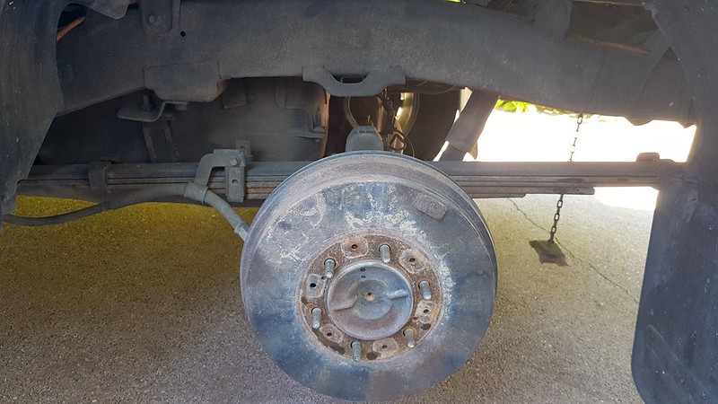

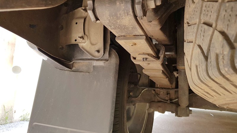

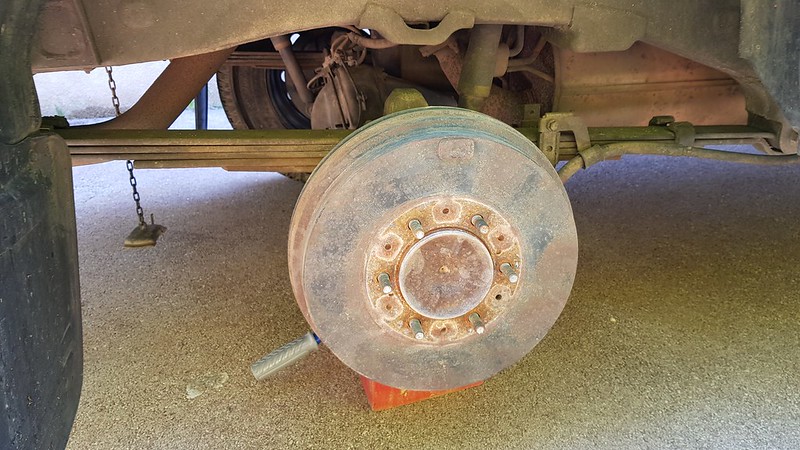

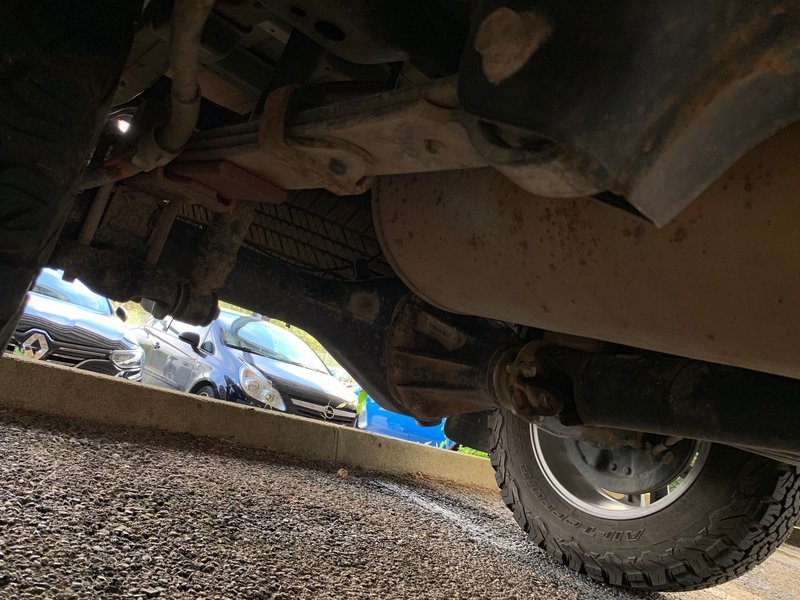

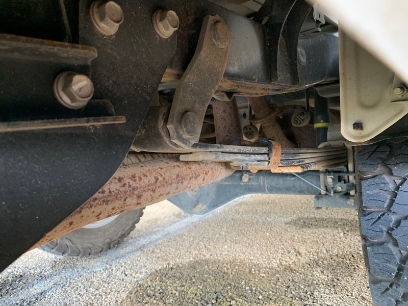

Juste à titre de comparaison, voici des photos des lames de mon VIGO de 2014 totalisant 95000 km (j’ai essayé de prendre les mêmes angles ).
Je l’ai rarement lourdement chargé (travaux, raids sur une semaine, …).
