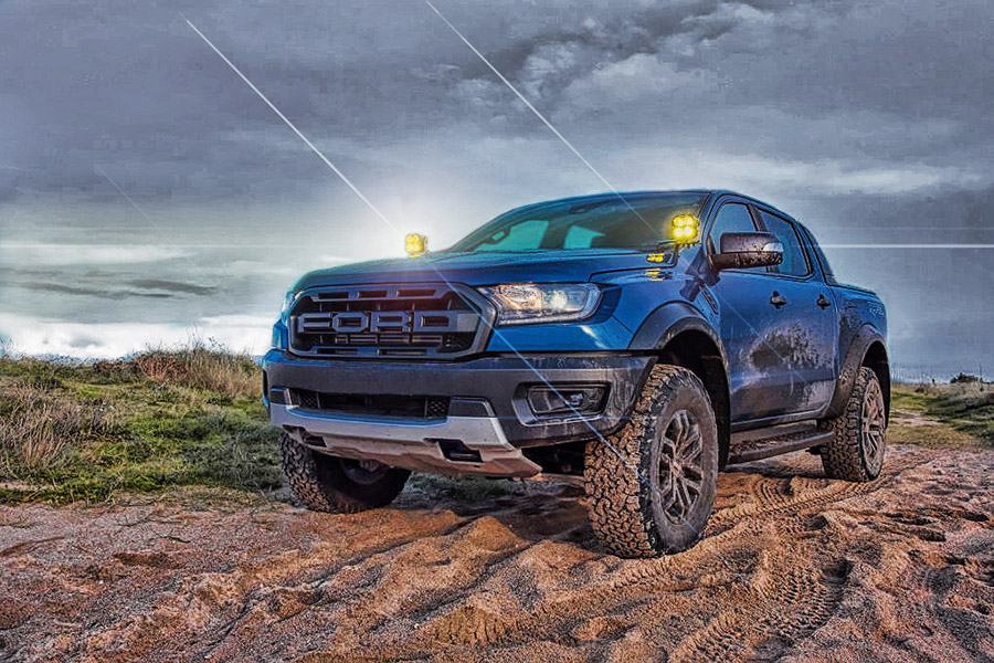

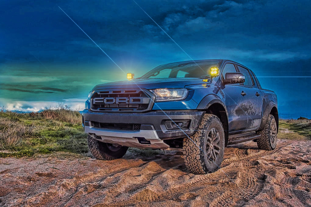

J’adore !! ce pick-up
Superbe
Avec un ciel gris il ressort encore mieux…
Superbes
Il est magnifique
Effectivement une superbe réalisation sur un très beau véhicule. Le TOP!

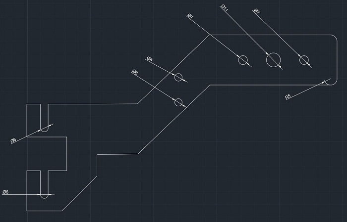

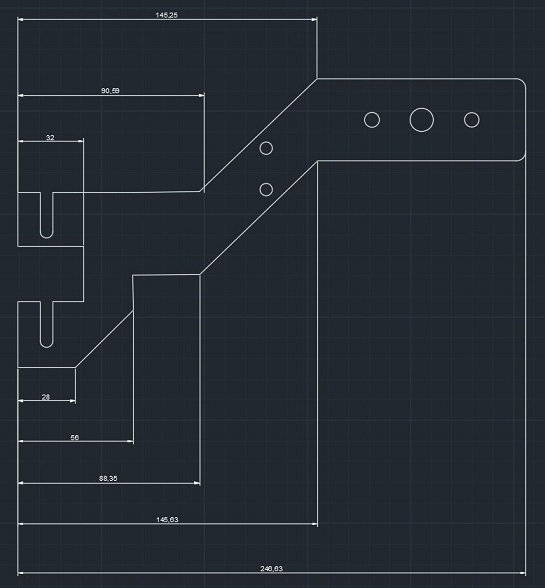

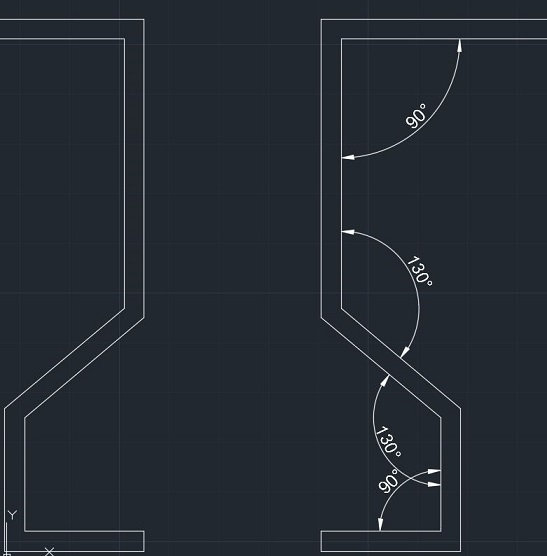

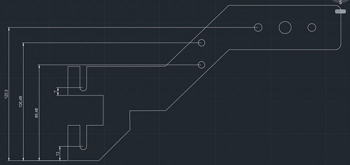

Je posterais les plans pour faire les supports.

Question bête, mais c’est “roulable” sur route?
Ça semble vraiment très fort ça doit complètement aveugler les gens venant d’en face non?
ce qu’il faut c’est qu’en veilleuse code = éteint et plein phare = allumés. Ou alors indépendant, en fait un mixte des deux c’est le mieux.
Comme le dit dubu19 il faut ne les allumer quand plein phare, et en plus j’ai un interupteur afin de ne pas les utiliser en permanence, en couleur ambre ça passe pour les panneaux indicateur, pas trop aveuglant, par contre sur les véhicule en stationnement leur phares renvoient la lumière mais là c’est plus en ville donc pas vraiment d’utilité!
Chaque spot fait 9500lm, donc oui c’est puissant et remplace une barre de led (sauf celle de la même marque!près de 40000lm)
Ce qui me plait, c’est compact (je ne voulait pas de la barre sur le toit car le raptor est déjà haut) efficace, les lentilles sont remplaçable soit même sans perdre la garantie à vie.
C’est vraiment top comme montage, il claque bien avec les spots.
Je veux bien aussi les plans des platines de support ça m’intéresse car en effet déjà que l’antenne tape dans les parkings, c’est pratique ton système.
Niquel merci. Je vais regarder pour les adapter sur mon Navara vu que je vend le Raptor
