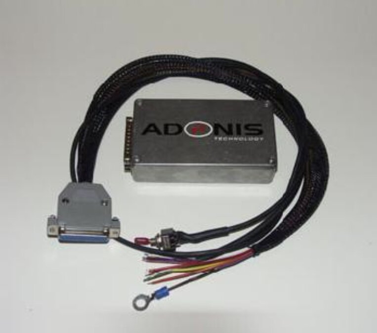

Sur des photos du boîtier Adonis qui m’intéresse et que j’ai vu il y a un faisceau branché au boîtier et à l’autre extrémité les fils sont “libres”, du coup en pratique faut il mettre des cosses et brancher sur une partie du faisceau d’origine ou y a t’il une connexion par broche/ prise/connecteur?
C’est réalisable par moi même avec une notice ou faut-il prévoir un passage en centre spécialisé ?

En regardant le produit Adonis, je comprends mieux ton insistance sur les branchements, y a des fils à câbler et je ne connais pas ce produit.

Effectivement la photo illustre ma question, le branchement est possible par un “bon” particulier bricoleur au bon sens du terme ou il faut obligatoirement passer par un centre de montage ??
Si le plan de câblage est clair sur la notice, que tu sais faire des épissures pour te greffer au câblage existant, ca peut être jouable. Perso, j’ai un BTS en mécanique auto, et je ne le ferai pas sur un câblage moteur. La fiabilité est ma préoccupation première là où je baroude.
