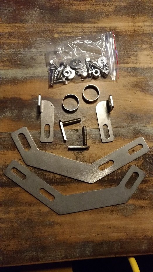

J’ai commandé et reçu cette protection avant en inox.
C’est complet avec toute la visserie et pattes de fixation mais je n’ai aucune notice.
J’ai fait la demande au fournisseur et je l’attend.
Je voulais savoir si l’un de vous l’a déjà installé et s’il a des infos là dessus.

En général tu as deux pâtes de fixation qui viennent se visser sur l’avant des longerons.
Ben là, j’ai pas mal de quincaillerie.

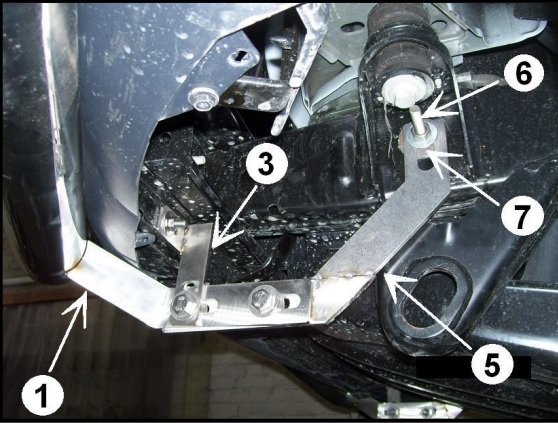

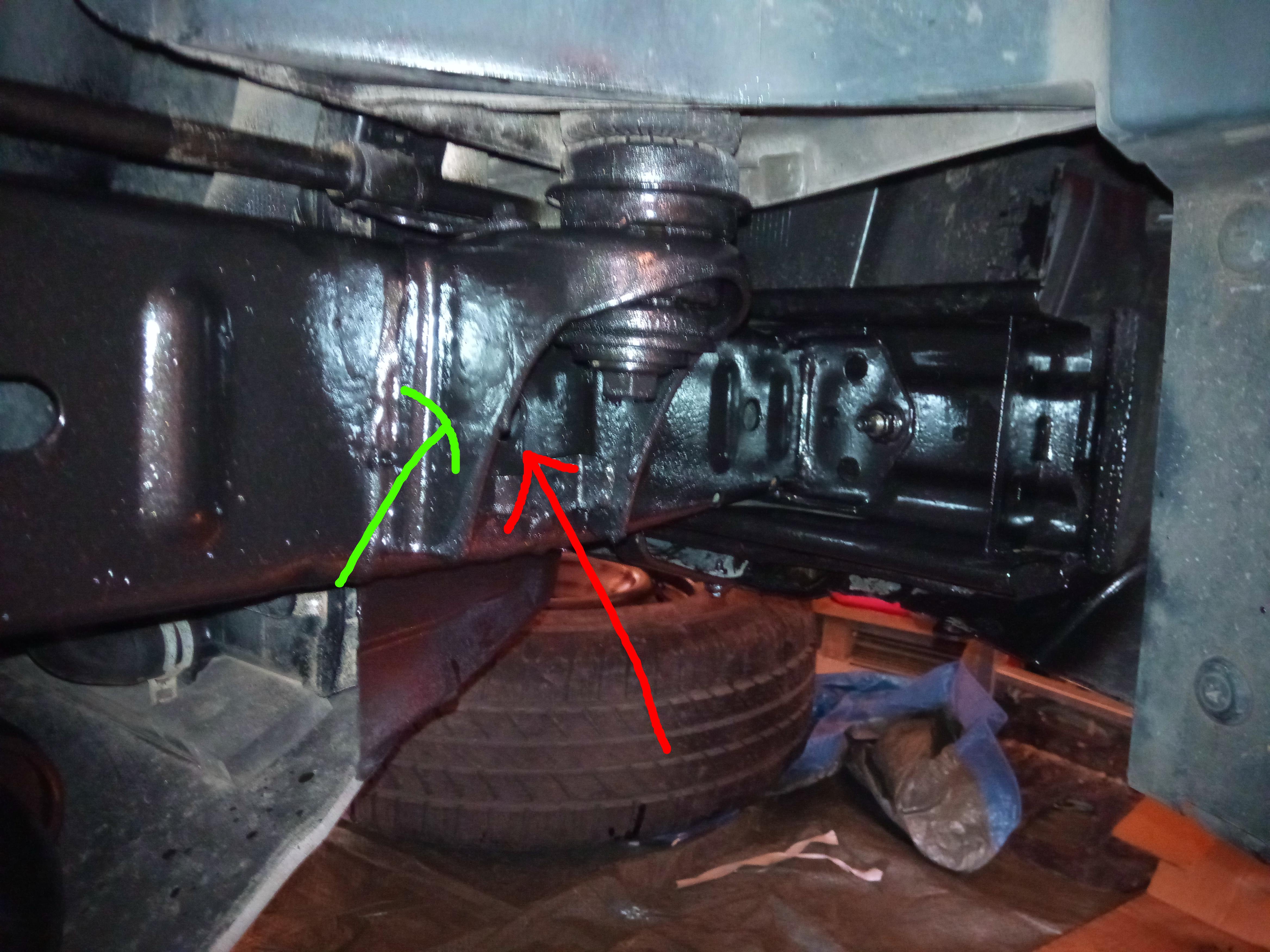

alors les 2 longues pâtes du bas c’est bien pour aller chercher les longerons d’un coté et ta protection de l’autre coté.
Les 2 pâtes avec une vis dessus à angle droit pile au centre de ta photo ça vient ici :
la vis dans le trou rouge, et la tige vient se bloquer par rotation à l’intérieur contre le montant en vert :

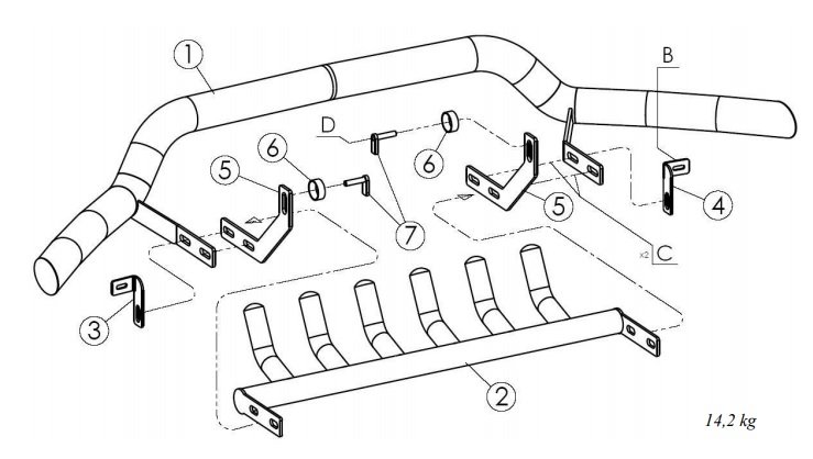

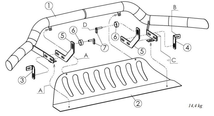

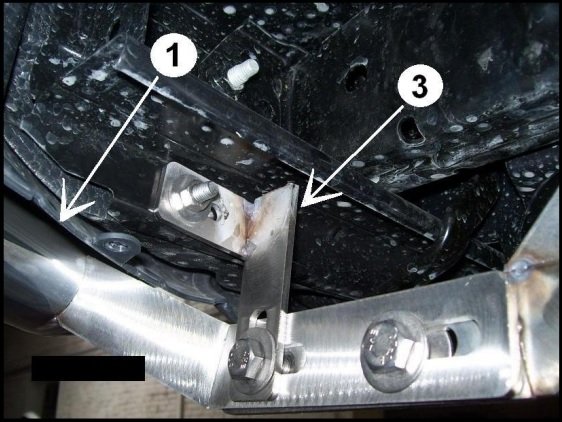

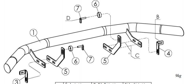

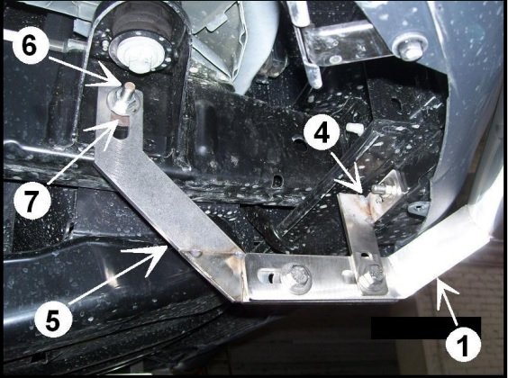

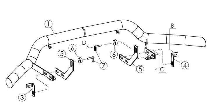

Alors, j’ai fini par recevoir les instructions du constructeur. Je vous épargne le texte écrit en toutes les langues sauf le français. Les images sont suffisamment explicites aussi je vous les transmets tel quel. Si ça peut en aider d’autres, je pense que ça doit correspondre à pas mal de modèles… :slight_smile:
D’abord les schémas de montage des différents modèles:

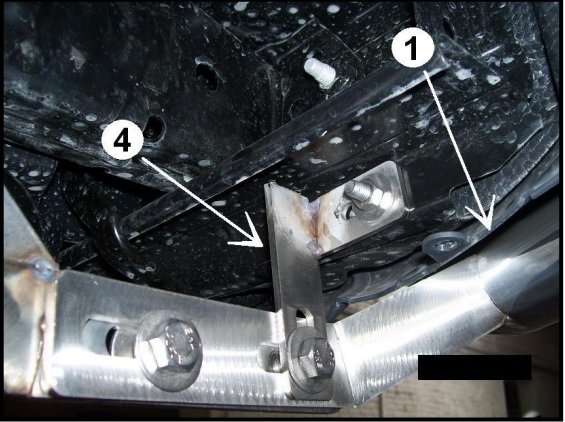

Et ensuite, les photos pour la pose sur le véhicule:

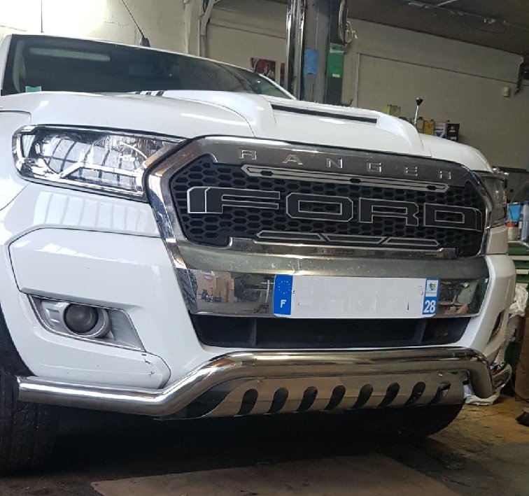

Sur la photo, le pare buffle est juste calé avec les 2 vis avants. Y commençait à faire nuit et froid donc la suite demain matin…

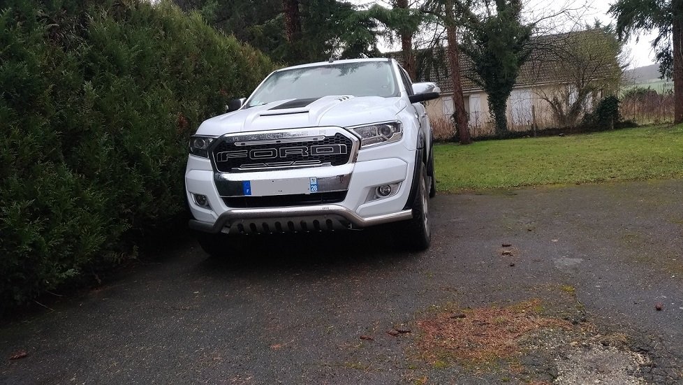

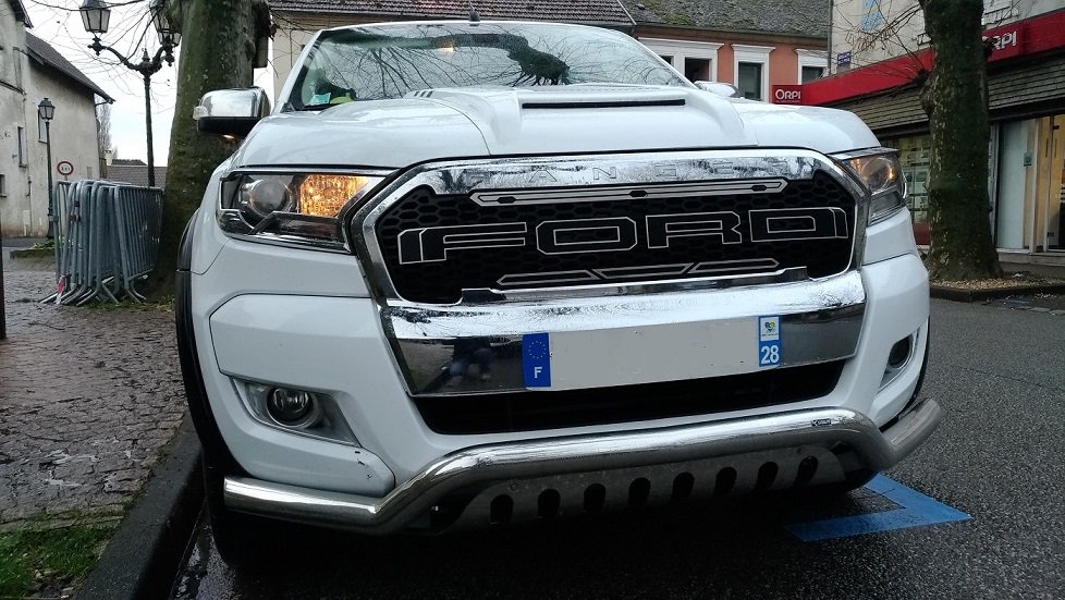

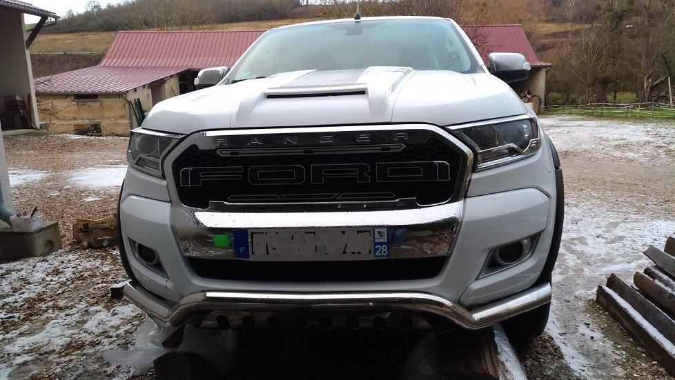

Petite photo de fin de montage. j’en mettrai d’autres en extérieur.
Y’a pas, ça a de la gueule. Le but, c’est aussi de protéger le pare-chocs car bien que le Ranger soit un gros costaud balaize, cette grosse face avant en plastique est relativement fragile.
Grâce à un bon coup de volant, je n’ai fait que “frôler” une biche mais 800 balles de réparations sur l’avant. Plus tard, je me gare dans Paris. A mon retour, ce p… de pare-chocs n’était plus aligné. Probablement une petite “touchette” de quelqu’un qui ne sait pas se garer m’a dit mon carrossier. Enfin, jamais 2 sans 3, un gars recule avec une petite remorque basse et bing! Un choc de rien du tout, à 2 à l’heure, et hop! un trou dans la partie basse.
Donc, un peu marre. Mes anciens 4x4 avec PC en bonne vieille tôle n’avait pas ce problème. Au moins là, je suis paré… :smiley:
