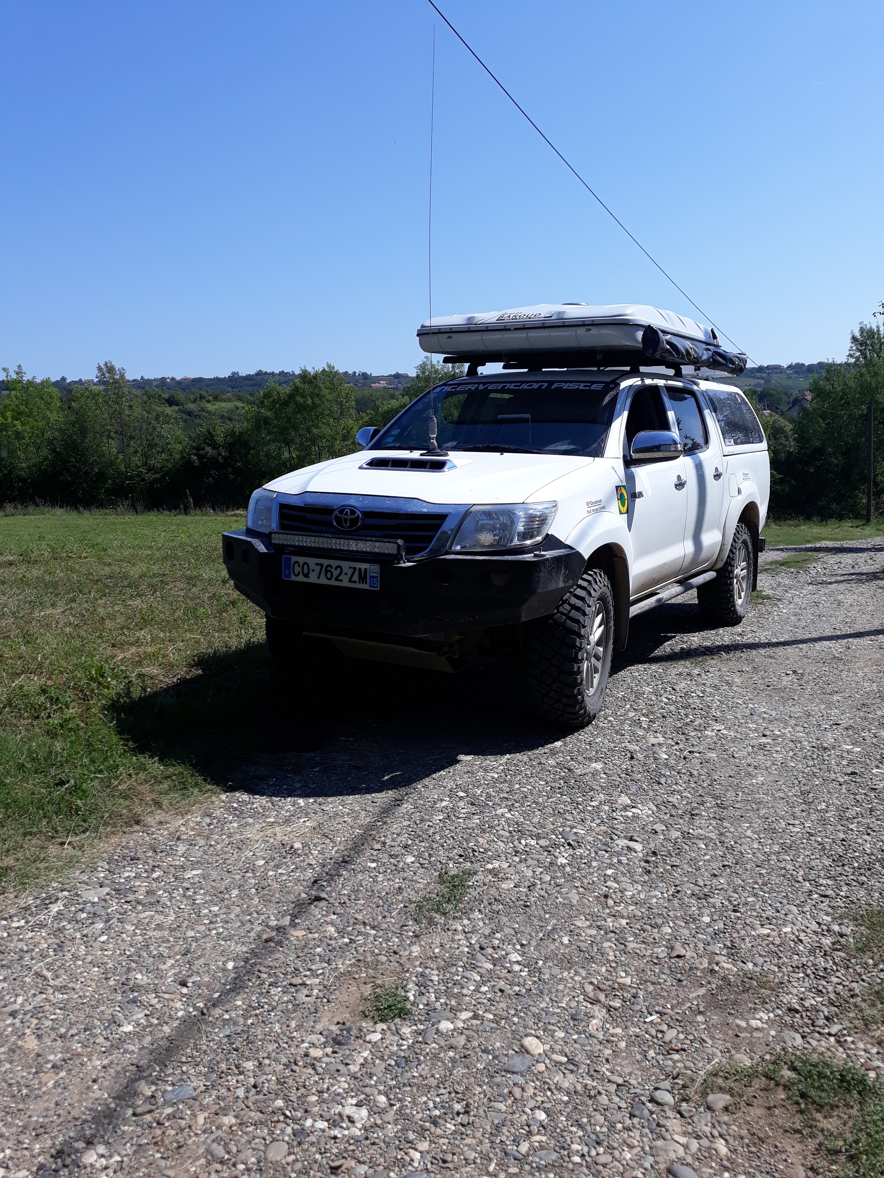

Tu peux aussi la mettre sur la benne, 160 cms c’est parfait.
J’ai loué une quattro et c’est ce que j’ai fait (bon, elle dépasse trop mais c’est sympa et pas de soucis de hauteur dans certains lieux…
Dan
il te faut de vrai barre de portage
et il faut pas jouer au bricoleur car nos toits sont fragiles
Pour ma part j’etais avec deux barres et je passe pour cet été en trois barres car il y a beaucoup de traction par le roulage

je ne vois pas bien sur ta photo mais tu as des barres de toit directement sur ton toit et non pas sur des barres de toit longitudinales d’origine sur ton Hilux
Sur mon Navara j’ai des barres longitudinales sur le toit d’origine
