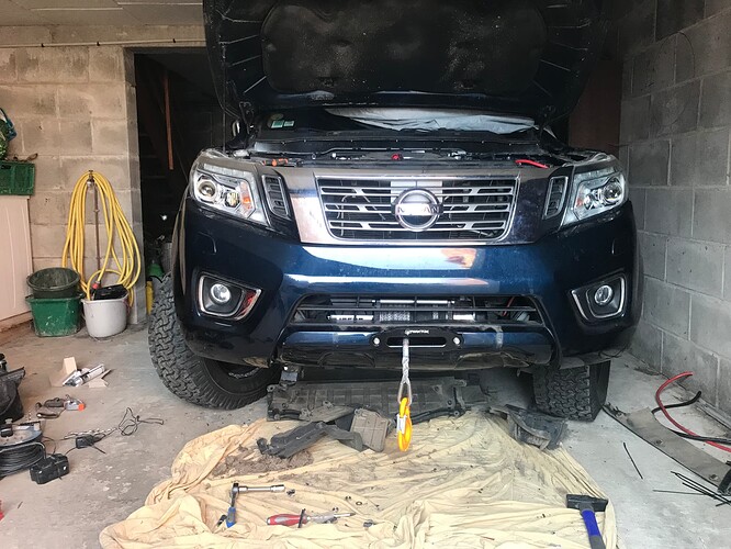

Salut à tous ,
Je voudrais commander un kit treuil complet pour monter avec un par choc d’origine pour mon np 300 de 2017.
Si certains l’ont déjà fait je suis preneur de conseils .
Merci d’avance
Je ne connais pas ton véhicule, il faut toutefois probablement tomber le pare-choc avant.
Je te conseille de le faire au chaud pour éviter les plastiques cassant avec le froid. En effet les pare choc tiennent avec de nombreux clips, même sachant comment le démonter, j’ai caché 1 clips en démontant celui de mon Ranger pourtant nous avions chauffé la grange, mais parfois ça résiste, même en faisant le bon mouvement/pivotement.

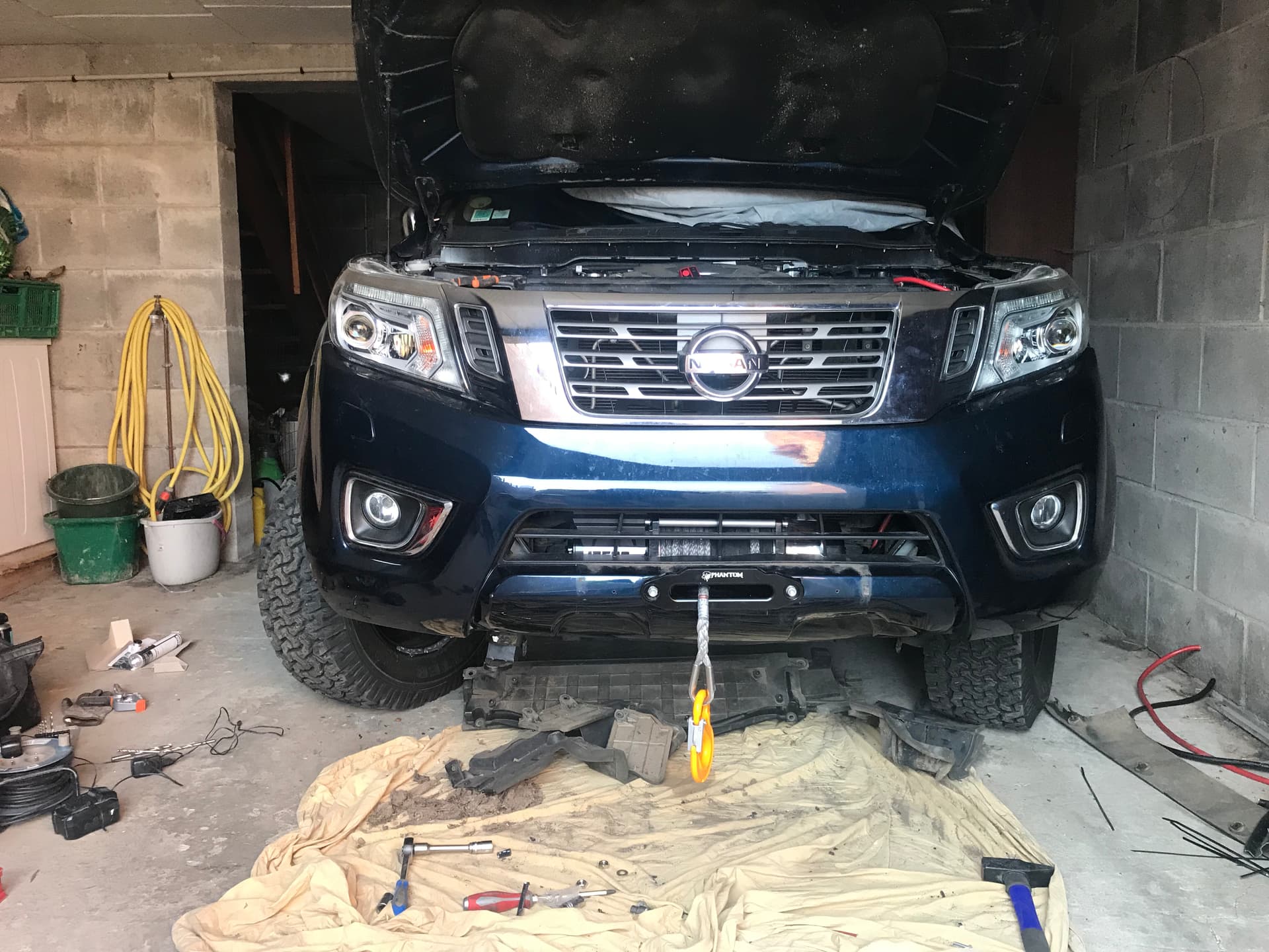

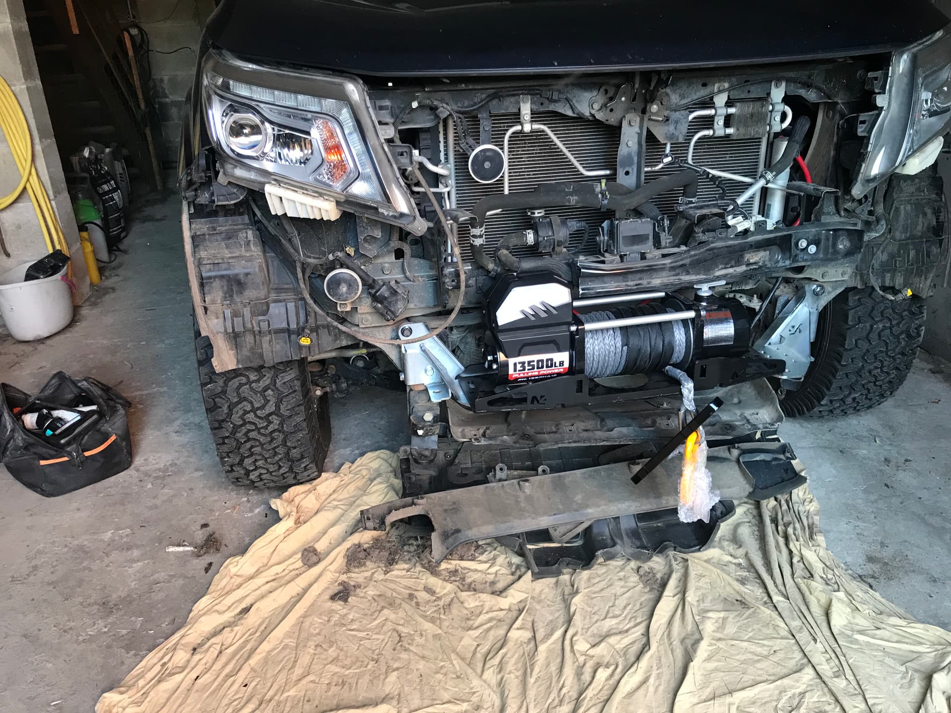

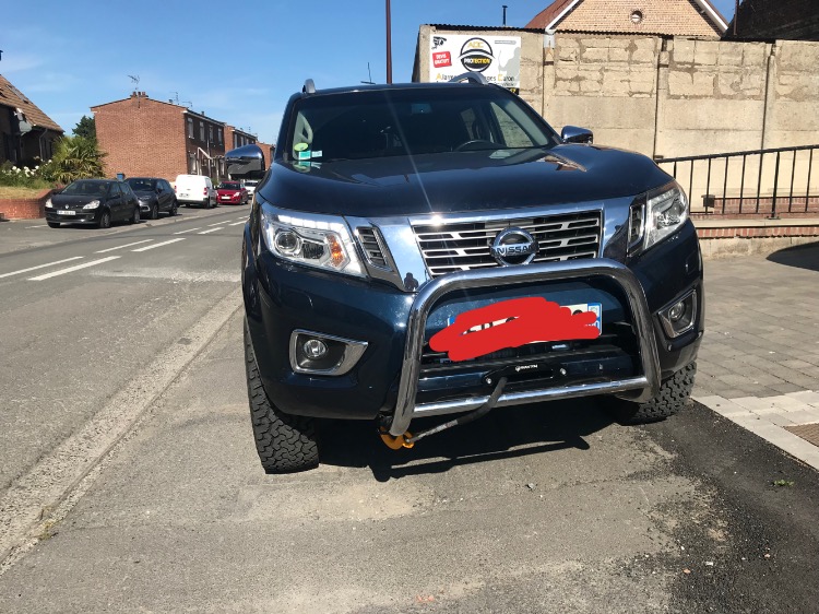

Beau montage très bien intégré , discret, propre !
