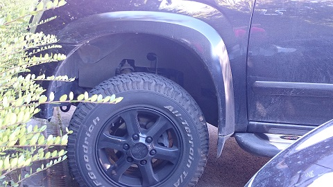

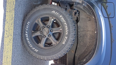

Je viens de passer en AT 245/75-16 sur des jantes ET0 (16/7)
Ca a une chouette gueule, mais ça touche legerement la petite bavette à l’arriere en braquant (meme apres l’avoir decoupée legerement)
Ca serait effectivement mieux avec un deport proche des jantes d’origine, pneu plus rentré …
