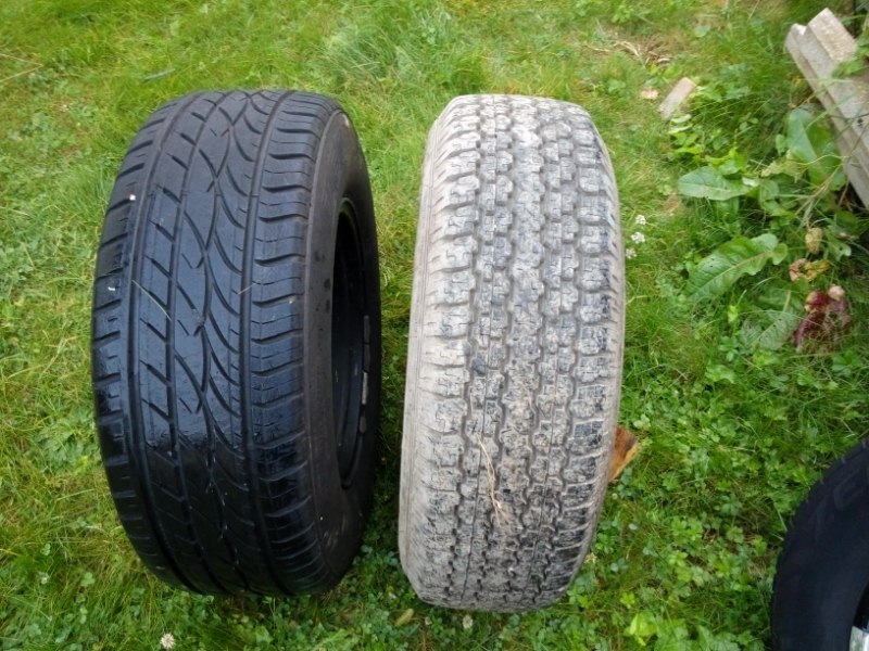

j’ai pris en photo un jante en 16/8 et une en 16/7 toutes les deux montées en pneus routier en 245/70/16 pour que tu vois la différence. en terme d’aspect, car apres se sera pas comparable c’est une de mes dick cepek et mon ancienne roue de secoure. je te post ca dans la journée
le dessin des pneus joue sur l’aspect mais voila ca te donne une idée.
a savoir qu’avec les jantes qui depassent de la carrosserie, la moindre flaque et ton camion est moucheté jusqu’au toit, impossible de le garder propre, moi ca me plait mais faut le savoir :smiley:
normalement tu ne frottera pas, ca passera juste mais tu touche rien car moi j’ai eu les dick cepek avant de rehausser
Merci, on voit bien la différence entre le 7 et le 8 en effet :slight_smile:
