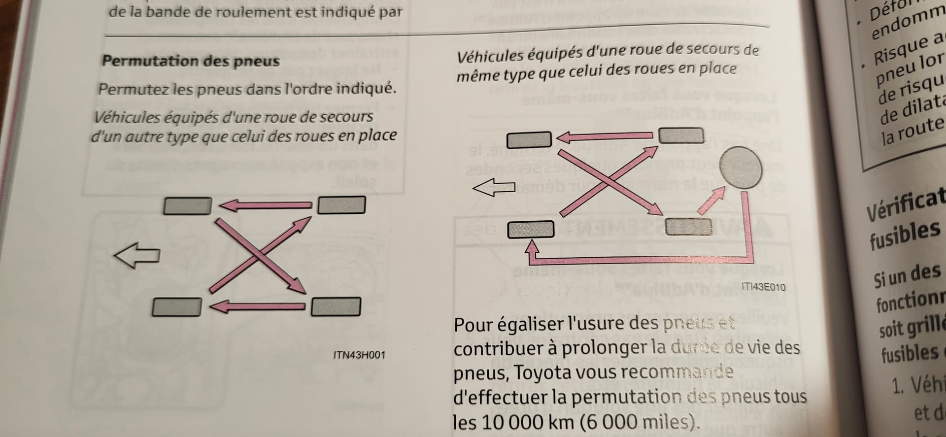

J’ai l’habitude de permuter les roues devant derrière en gardant le même côté et pourtant sur le manuel du Hilux, ils inversent de côté ceux de l’avant qui passent à l’arrière.
Attention sur les doc constructeur il parle des pneus et non des roues completes…
car dans le principe on doit toujours garder le sens de déformation de roulage
si tu prends que le pneu (sans la roue) sur les dessins
le pneu avant droite passe a l’arrière gauche et garde sont sens de roulage
Si tu permutes la roue complète elle change de sens de roulage.

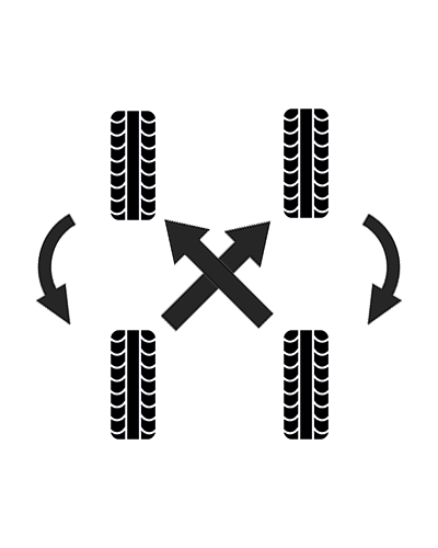

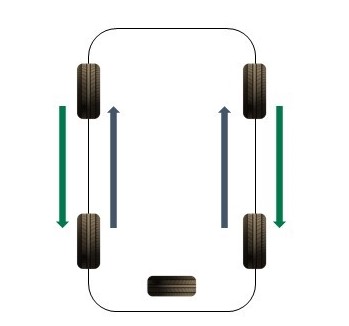

coucou eric_def_90_300_dti, du coup si je comprends bien il faut permuter les roues du même coté … sans croiser … et ceci sur n’importe quelle voiture … j’ai un Ranger wildtrack … Merci pour tes réponses, bonne année et à bientôt … ciao ciao Bricoleur …
Si tu demontes pas les pneus des roues
Tu bascules avant arrière sur le même coté une fois l’an…cela permet en même temps pourquoi pas, de faire la révision des freins :+1:
permutation-pneus-asymétriques-ou-directionnels
Si tu démontes les pneus des roues (retour sur jante)
Tu fais comme cela
Les roues complètes avant vont sur l’arrière du même coté
les pneus arrières à démonter des roues et on croise sur l’avant.
Equilibrage des roues libres du pneu
remontage du pneu sur la roue dans les règles
Equilibrage de l’ensemble
et montage sur le véhicule avec serrage au couple, avec les pneus sans aucun contact au sol.
