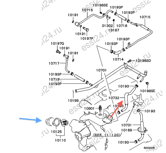

Phénomène extraordinaire, même à cette température, lorsque je m’arrête et que j’ouvre le capot, la durite basse du radiateur est à peine tiède!!!
Comme si le circuit d’eau ne se faisait pas…
