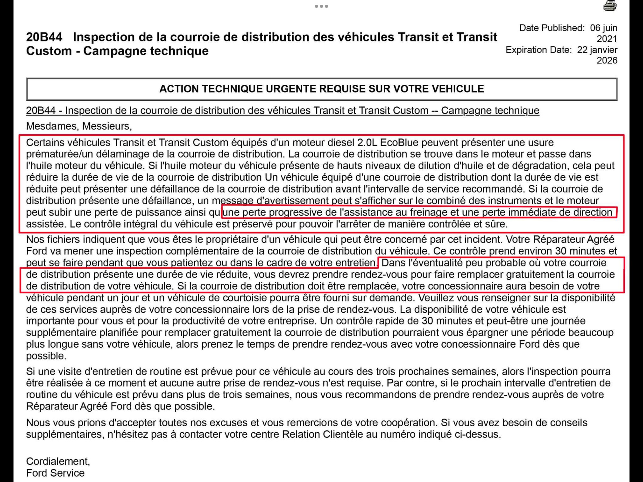

De quand date ton véhicule ?
Quel est l’intervalle de remplacement de courroie de distribution recommandé par Ford pour ton véhicule ?

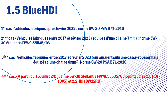

regarde les nouvelles normes de lubrification par rapport au problème de la courroie dans l’huile …
Cela ne concerne pas la courroie.
Le 1.5 Blue Hdi a une chaine de distribution entre les deux armes à cames. C’est elle qui s’use prématurément.
Action corrective :
  1. remplacement de la chaîne de 7 mm par une chaîne de 8 mm
  2. nouvelles préco d’huile (ce que tu as montré)
il date de juin 2019 et officiellement, la périodicité c’est selon mon concessionnaire 10 ans 240 000 km…alors que le même moteur 2.0 ecoblue du ford transit, un courrier circule (mais pas pour tout le monde) revu a 6 ans/160 000 km
AMHA c’est l’ancienne recommendation.

Oui juste une image (un extrait) car j’ai recu un paquet de correction de toutes marques sauf pour les japonaises et Corréennes.
Oui pas grand chose…en tous les cas la courroie coté extérieur pas fissurée…je vais tenter avec une mini camera endoscopique si je peux apercevoir les dents
Tu parles de changement de préconisations…un écrit peut être à nous fournir?
Actuellement rien sur les Japonaises et Coréennes
Ford rien pour les 4x4 juste certaines berlines hybrides
Et Shell s’engage a etre a jour dans les 48h après les infos constructeurs
Donc je fouille assez souvent sur le site

Je n’ai pas d’écris à fournir.
Je sais seulement qu’au début en 2007, Ford avait comme interval 10 ans ou 240 000 km pour la courroie en contact avec l’huile.
Ils ont revu dernièrement leur recommendations mais je n’ai pas de valeurs.
C’est bien le pb…préconisation revue a la baisse mais concessionnaire semble l’ignorer ou ne pas la connaître
