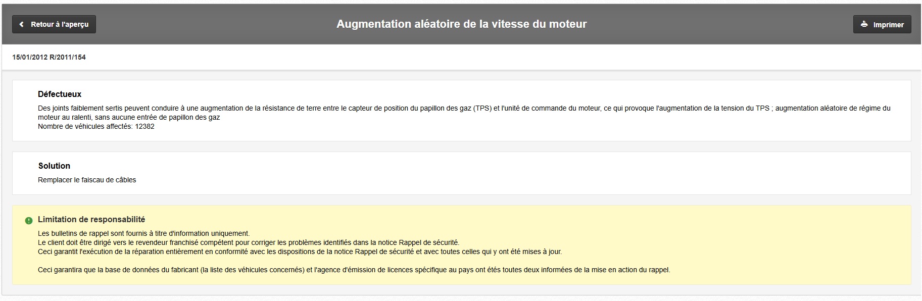

En faite j’ai essayé de regarder sur mon logiciel s’il y avait eu des procédures de rappels avec les mêmes défauts que toi sur le D-Max.
Je n’avais pas ton n° de chassis donc j’ai fait une recherche avec le modèle → D-Max 3.0 de 2002-2012
J’ai obtenu ceci :
Mais ici il parle d’une augmentation du régime moteur, d’où ma question de base…
Du coup… C’est une possibilité quand même. :ok_hand:

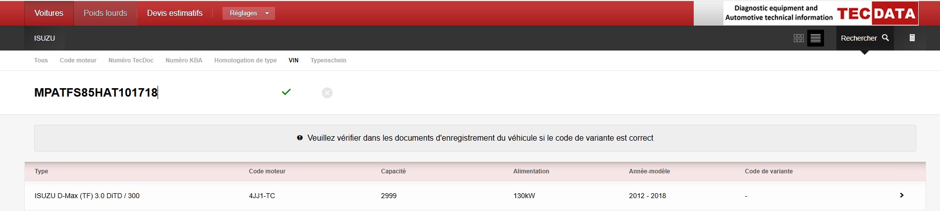

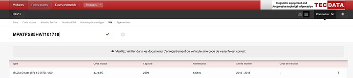

Au cas où, le numéro de châssis est le : MPATFS85HAT101718
Bizarre, j’ai pas les même année que le tiens (2010 si j’ai bien lu) avec ce n° chassis j’obtiens les années 2012-2018 sur TecData… :thinking:
Oula, cela me parait bizarre, d’autant plus qu’il me semble qu’Isuzu a laisser de coté le moteur 3l ces années là pour ne sortir que du 2.5, non ?
Sinon, toujours pas de news du garage Isuzu… ils doivent me rappeler… j’attends impatiemment ! haha
Probablement une erreur d’affichage… En faisant quelque vérification avec les codes moteurs on tombe dans les bonnes années, donc c’est le “2012-2018” qui est erroné à mon avis ! :thinking:
Et du coup, avec ton n° de chassis, pas plus d’information que ce que je t’avais envoyé :ok_hand:
