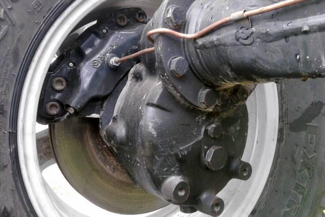

Désolé pour la question car elle a rien avoir avec le sujet mais qu est ce que vous appelez pont portique?
C’est ça
merci, donc en pont rigide mais provenant de quel autre modèle?
Je ne parviens pas à voir l’image de DILA, alors dans le doute je précise que je parlais pas de simple pont rigide, mais bien de portique comme sur la photo ci dessous:
Ponts généralement pris sur du camio volvo, unimog ou marmon… Sa reste de la prépa éxtrem je trouve… Un jour peut être… :orage:
Mais ta question me travail aussi, sur quel 4x4 peut on prendre le spont pour les adapter sous un Nav? Je parle bien sur de la position du différentiel et d son sens de rotation pour éviter les trop grosse modif.
