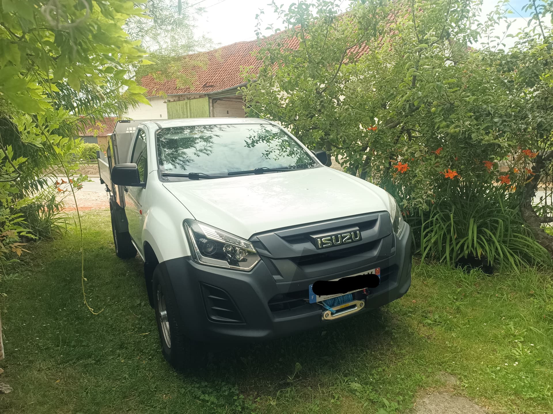

Voici le récapitulatif de l’installation des moyeux débrayables et ou libérateur.
Pour mon véhicule, d-max 1l9 de janvier 2020, marque AVM , série 400, modèle 433 pour moi.

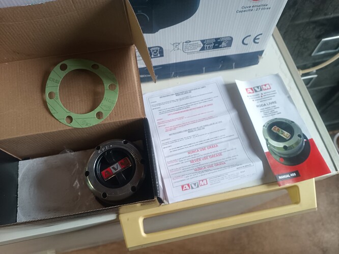

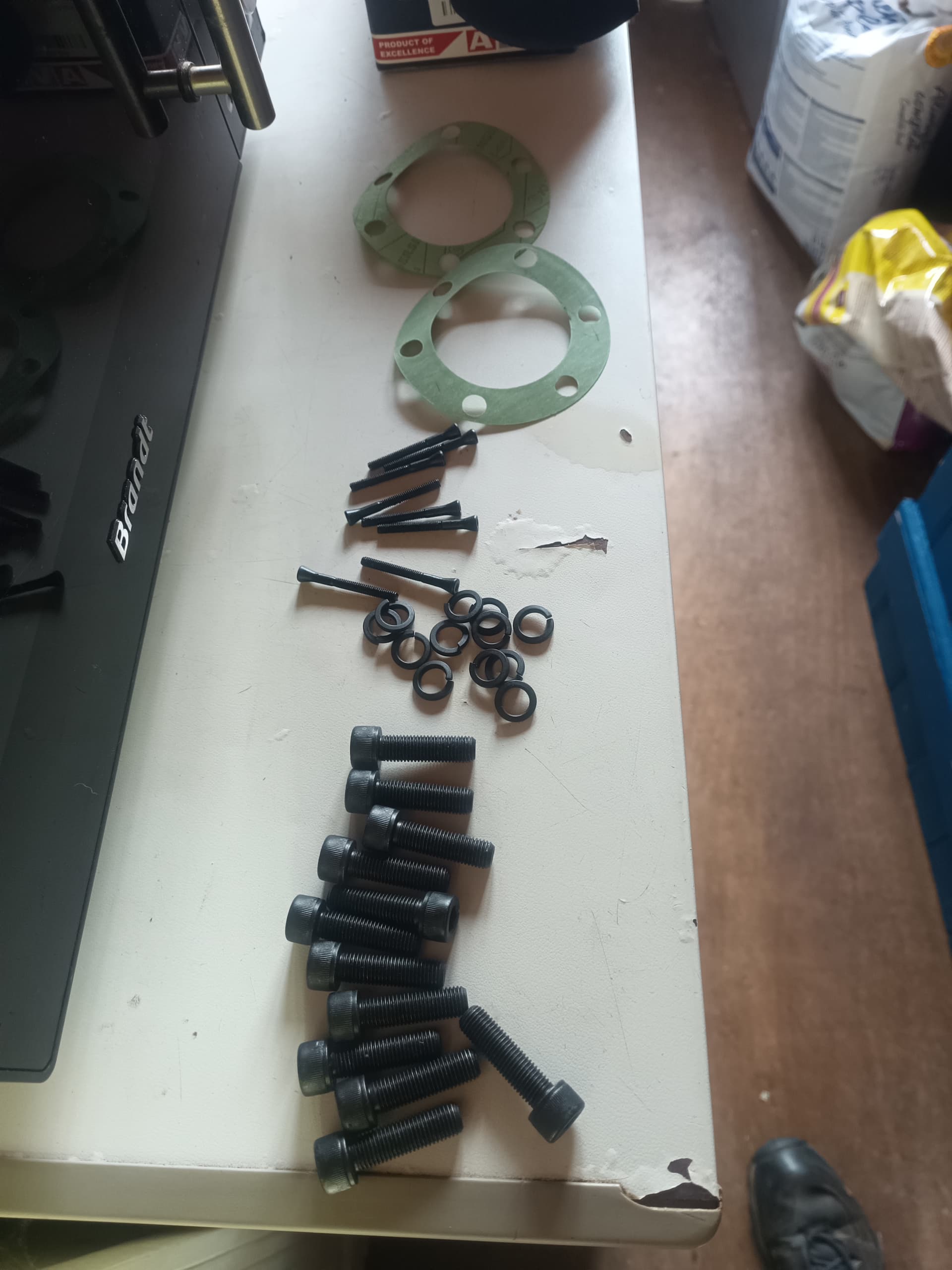

Voici le matériel reçu,joint visserie,et moyeux debrayable, tout Nikel :+1:

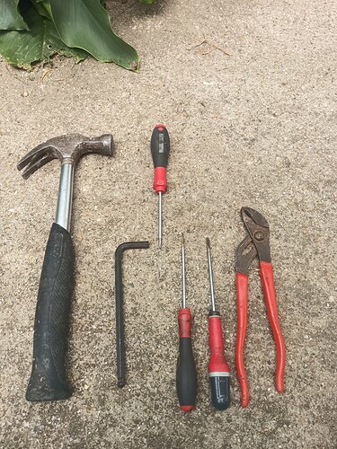

Le matériel :
Un marteau
Deux tounevis plats petites tailles pour extraire les clips, je n’ ai pas de pince a clips,cela fera l affaire :wink:
Une clé six pan de 8 pour les vis de mon gros👍
Une pince multiprise et un tournevis torx T15
Voila ,rien d introuvable !

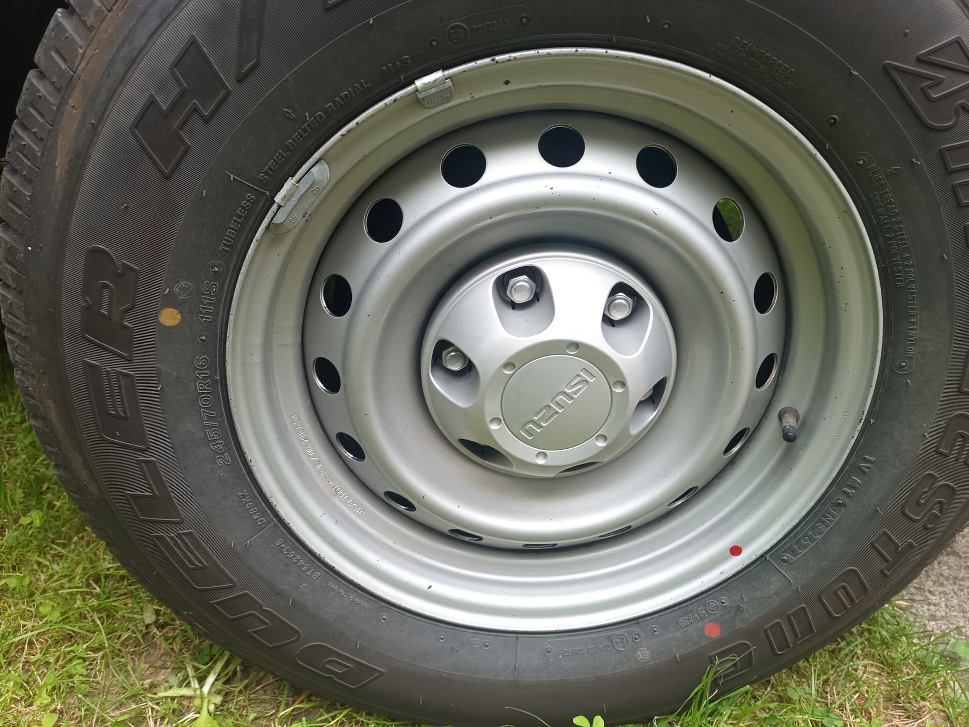

J’oubliais le principale, un bon ami un compagnon, un bon bricoleur a toujours besoins d aide, alors je vous présente le miens,Oliver (je vous expliquerai pourquoi ce prénom) en plein sur le problème :face_with_peeking_eye:chat mérite réflexion :rofl::rofl::rofl:

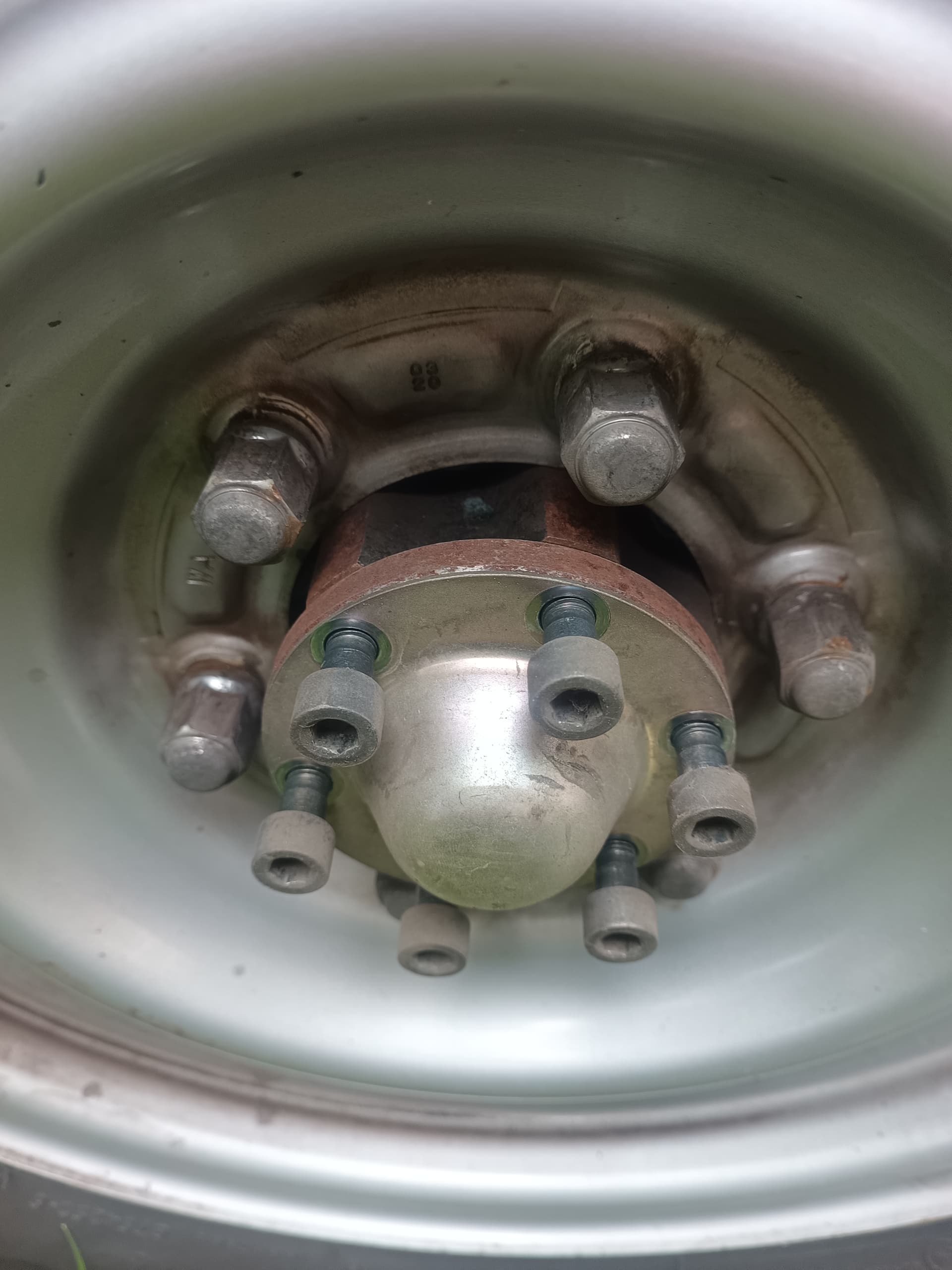

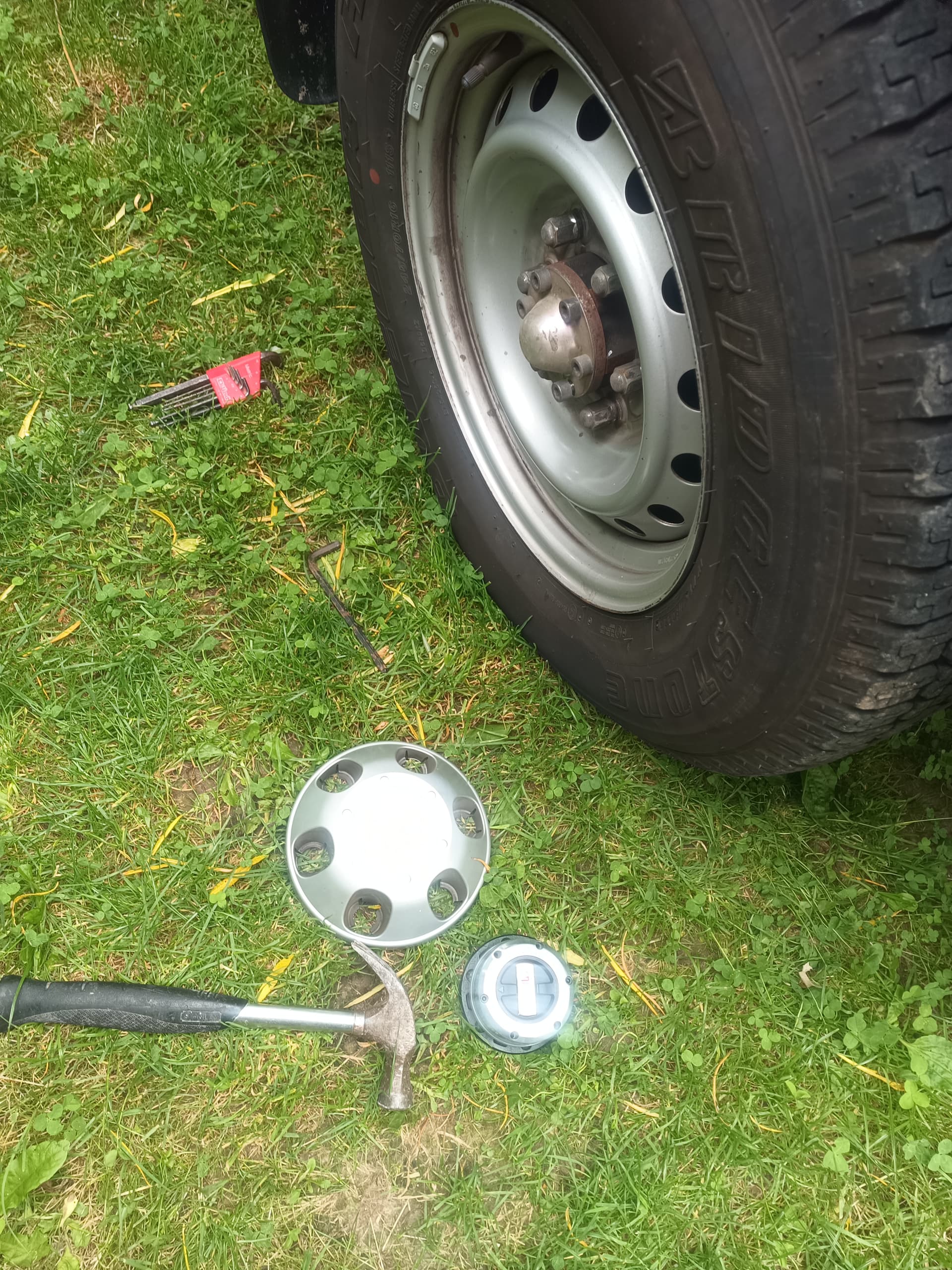

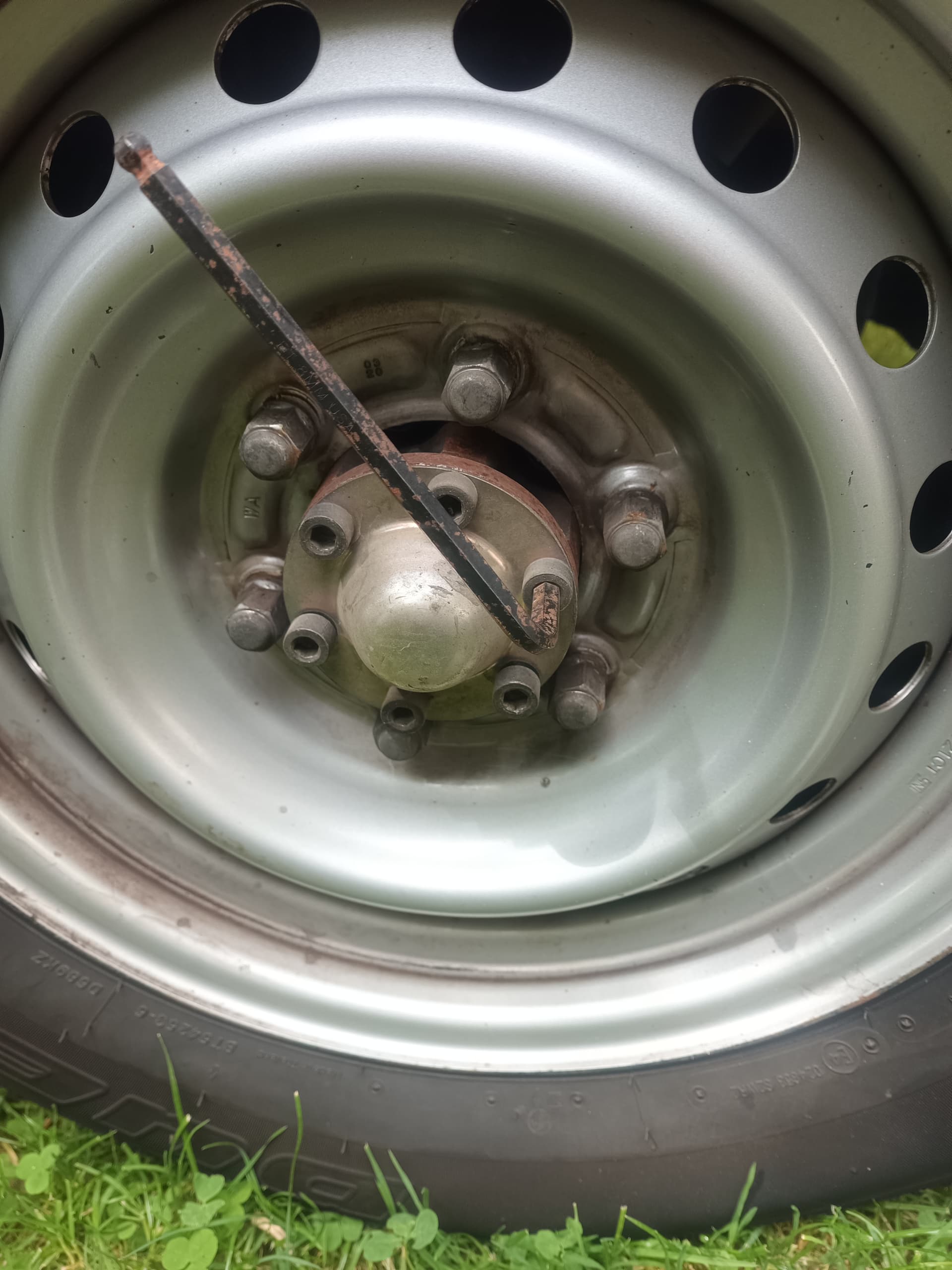

Retirer le cabochon décoratif.
Sans le marteau, il n’est pas nécessaire a ce niveau :rofl::rofl::face_with_peeking_eye:
Retirer les six vis de maintien du cabochon d’origine.
Rangé les pour un autre bricolage,qui sait :wink:

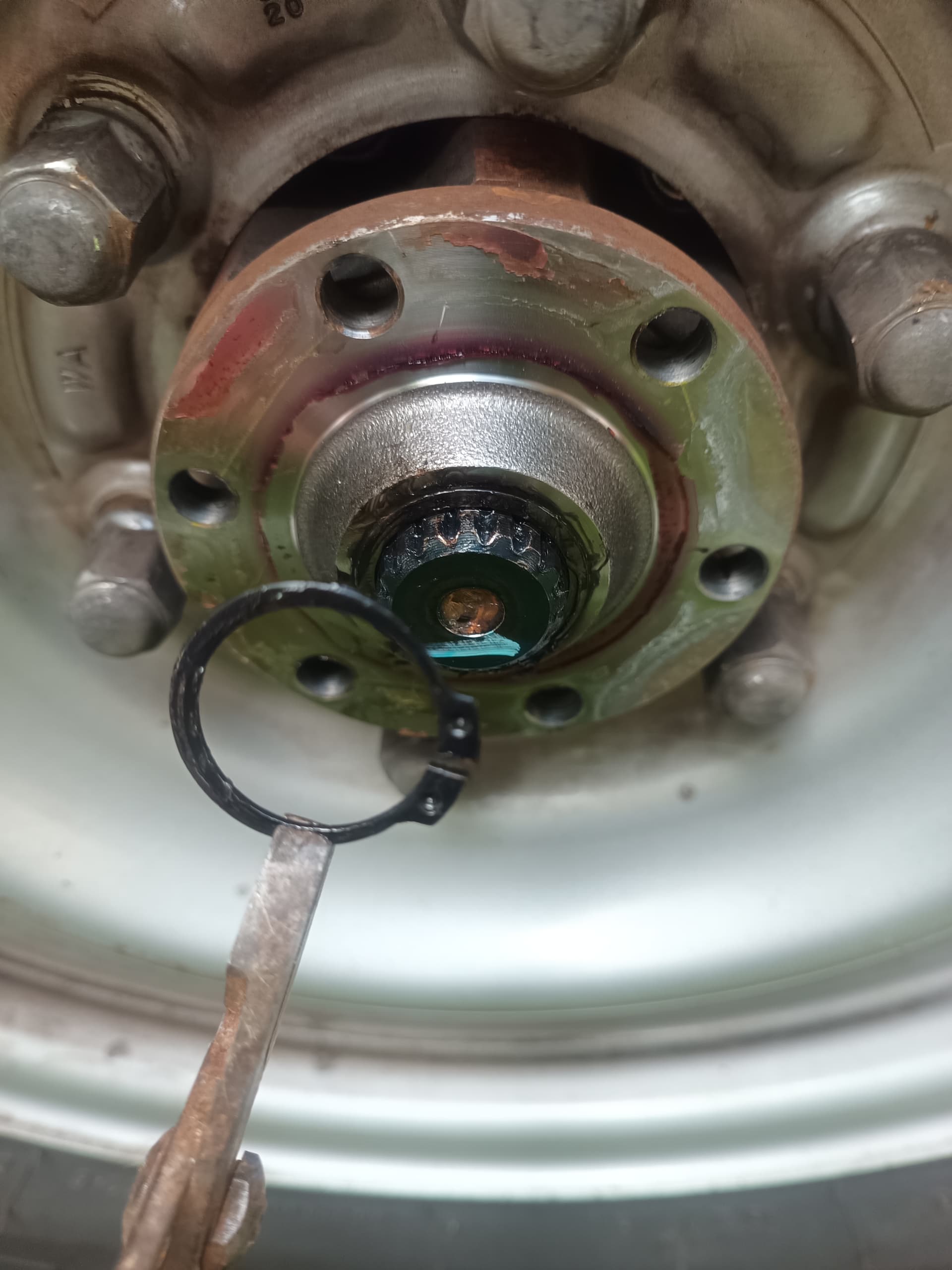

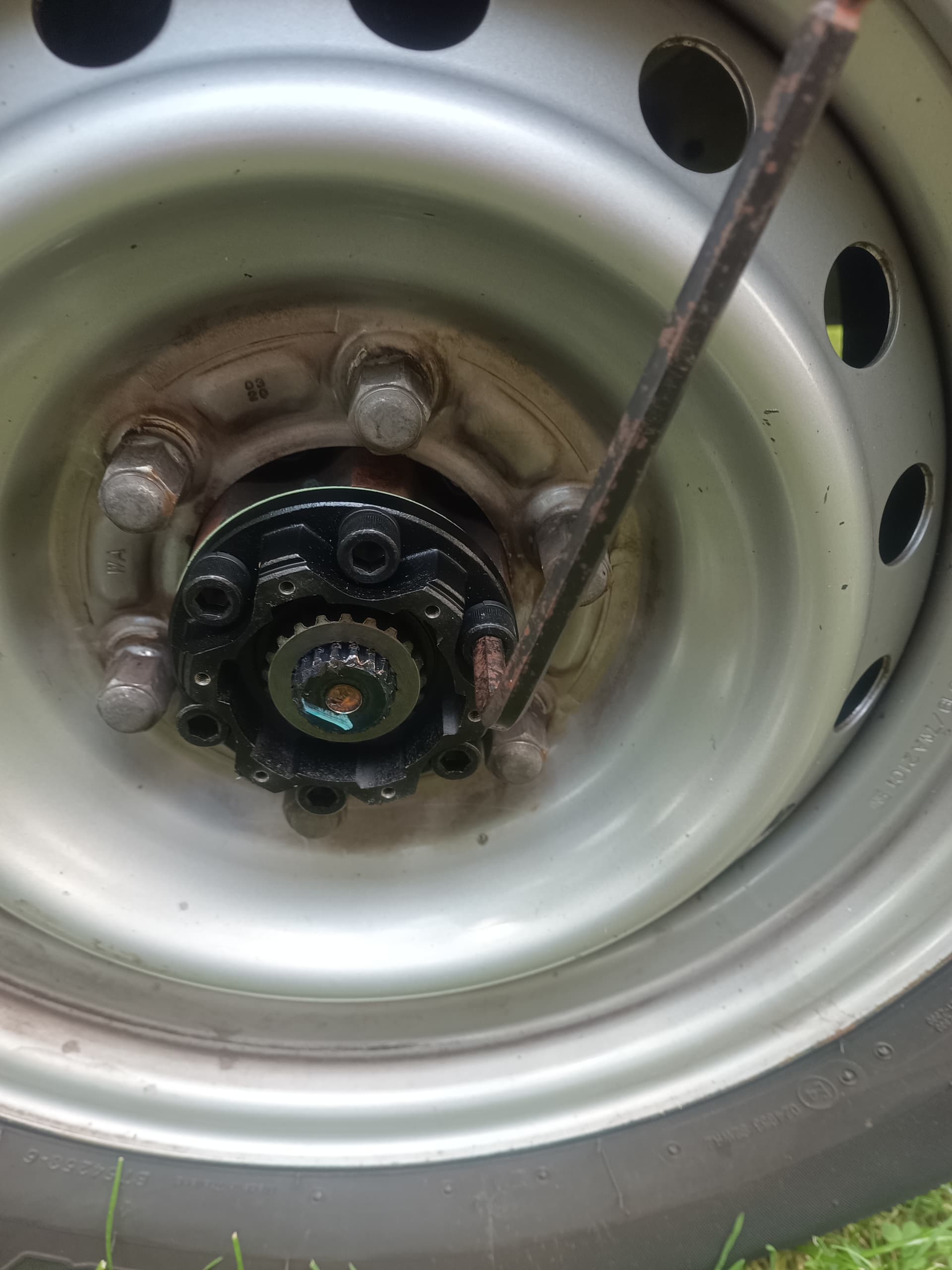

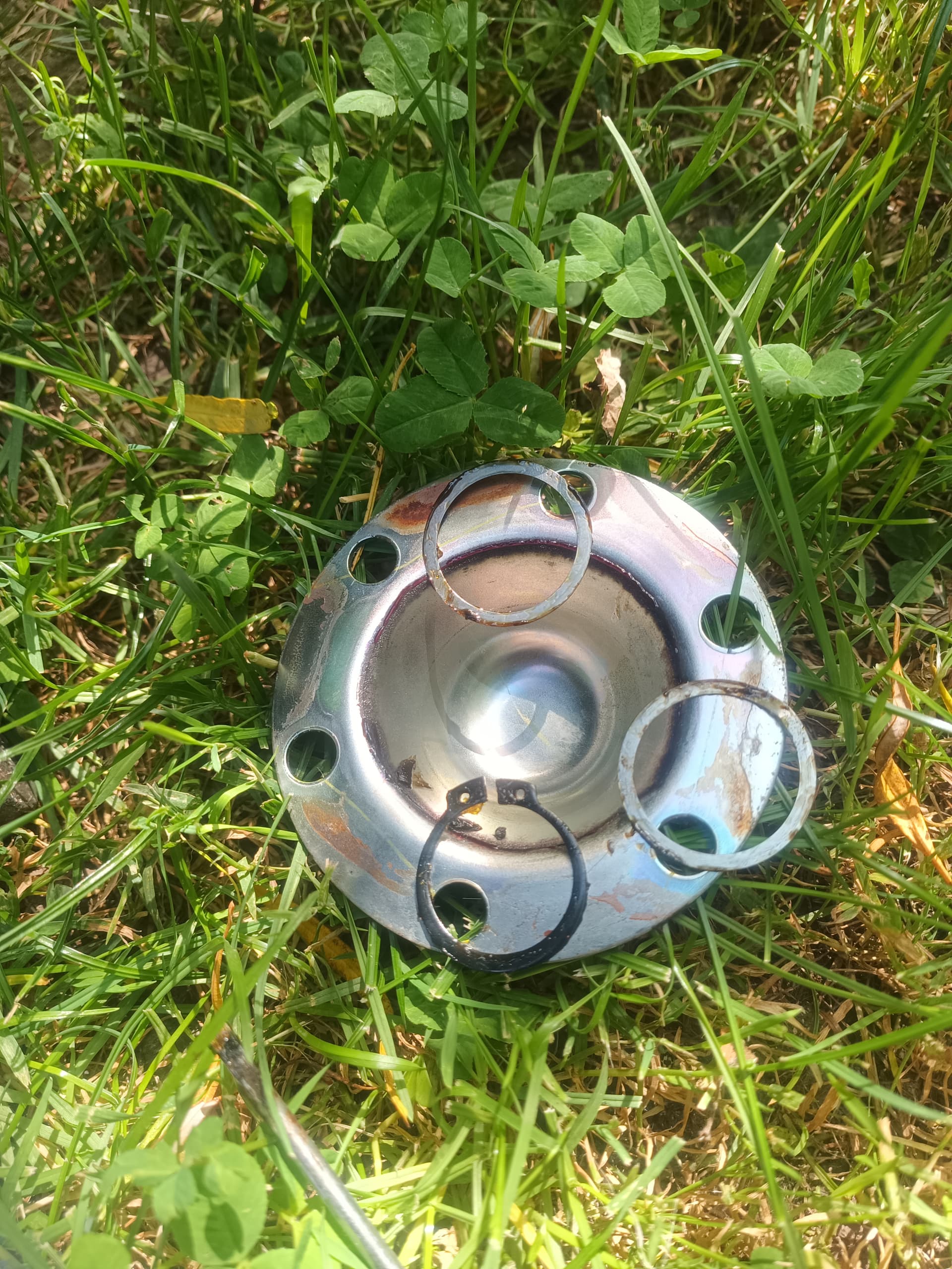

Voici ce qui ce trouve sous le cabochon ,je n en connais pas le nom :thinking:
Retirer le clips de maintien.
Avec une pince, c est mieux.
Je l’ai fait au tounevis plat, cela fonctionne aussi…
Il y aura peut-être, même certainement des rondelles de calages, j’en ai deux d’un côté et une de l’autre. est ce normal ???
Soyez prudent lors du retrait de la pièce car la rondelle de calage peut ce glisser dans la rainure du clips, et empêcher l’extraction, ne forcer pas avant d’être sur de ne pas la Broyé :face_with_crossed_out_eyes:

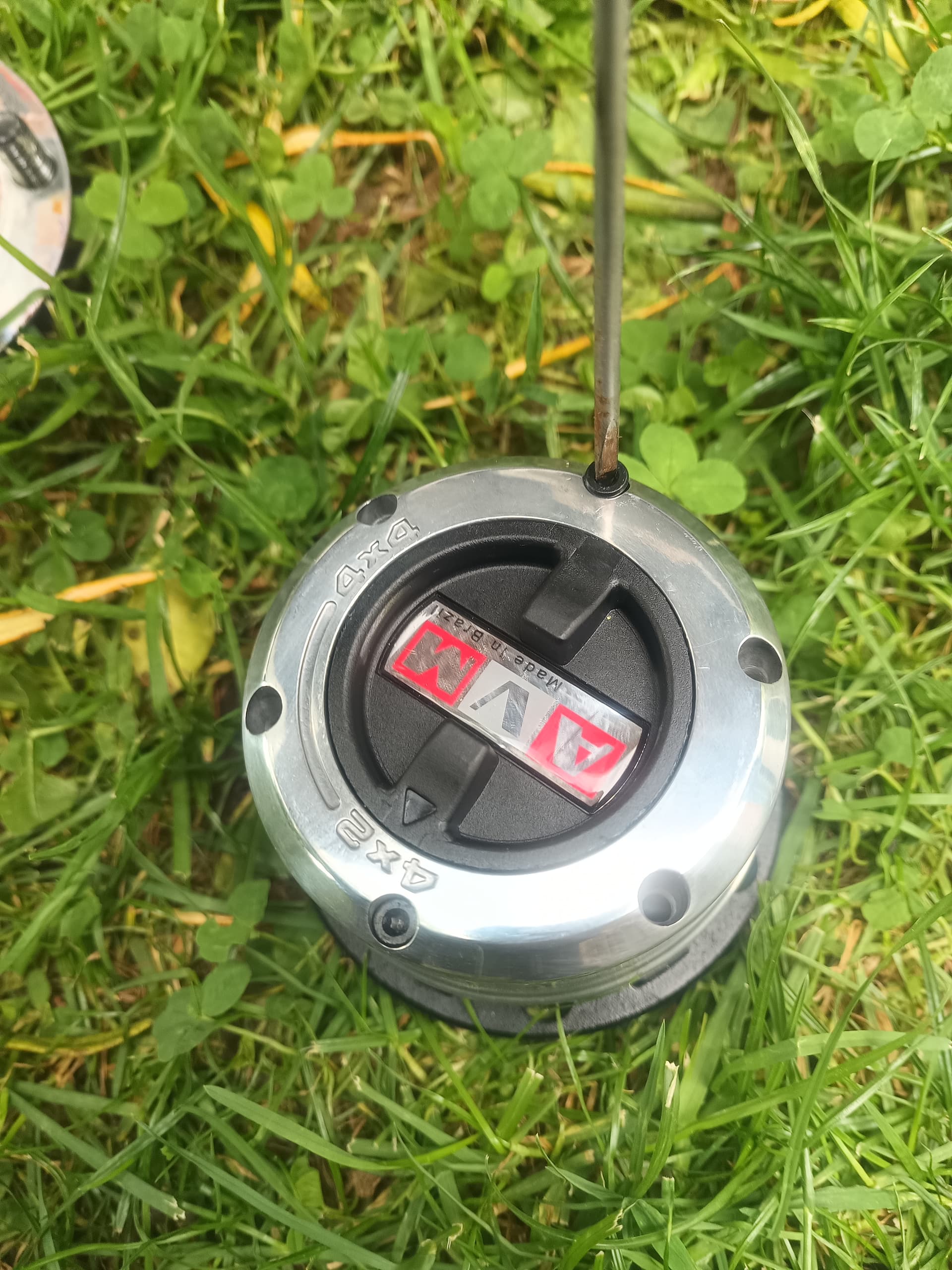

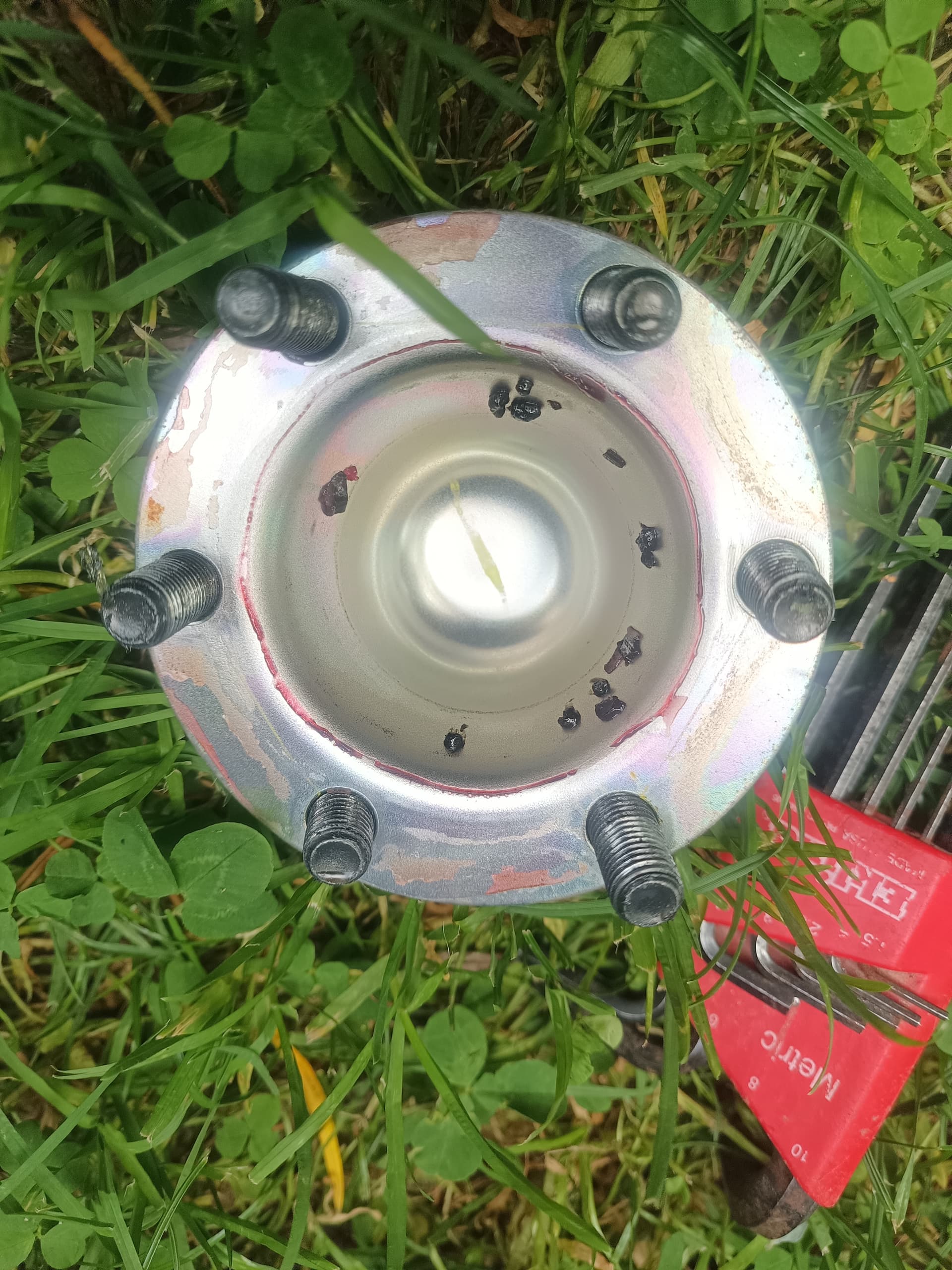

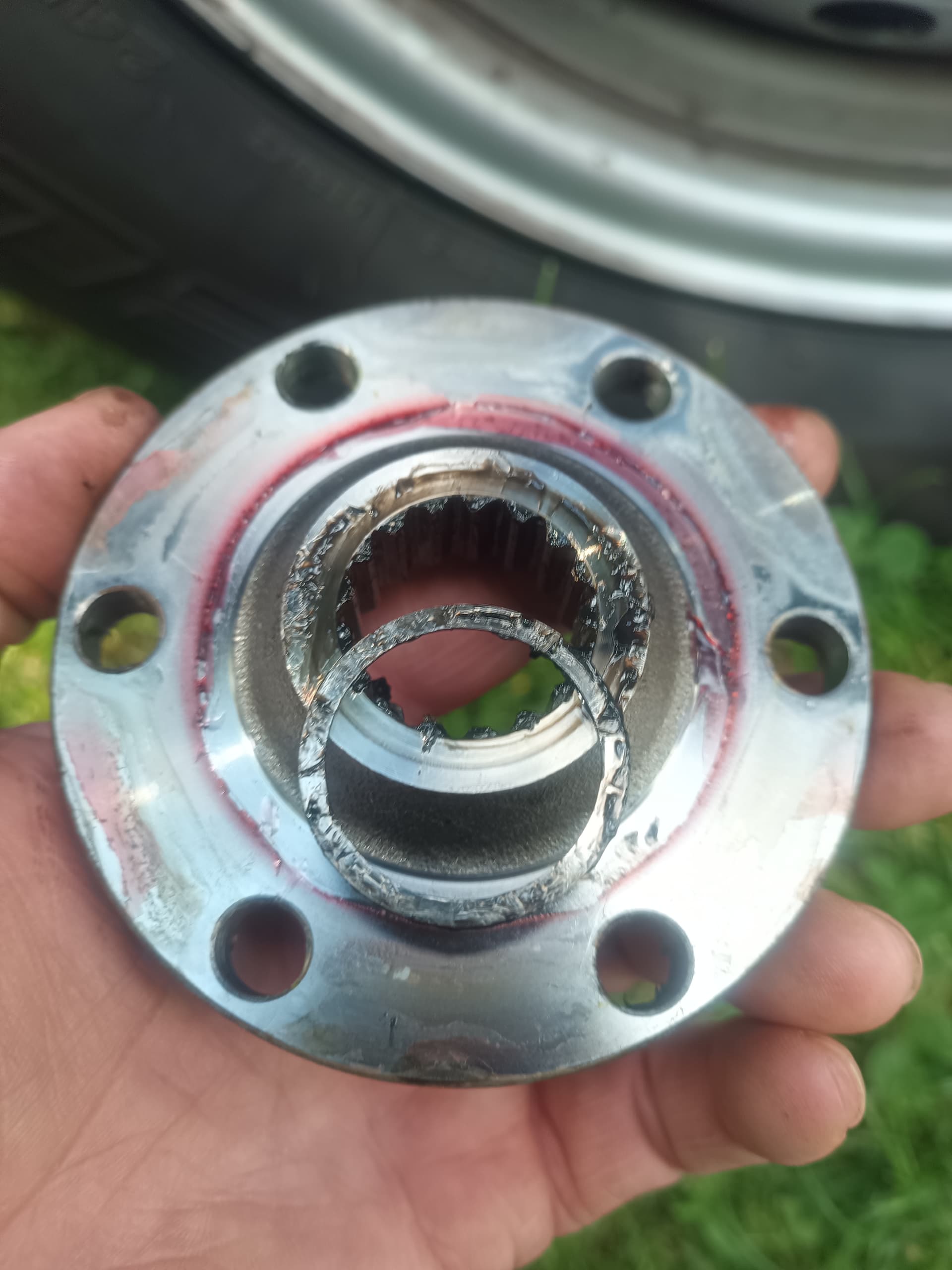

Voici la bête !!!
Dévisser le capot supérieur,il est maintenu par deux vis, les autres sont dans le colis.
Assuré vous d’avoir le sélecteur sur 4x2.
Cest ainsi qu’il faut le remettre, d’après ce que j’en ai compris de la notice.

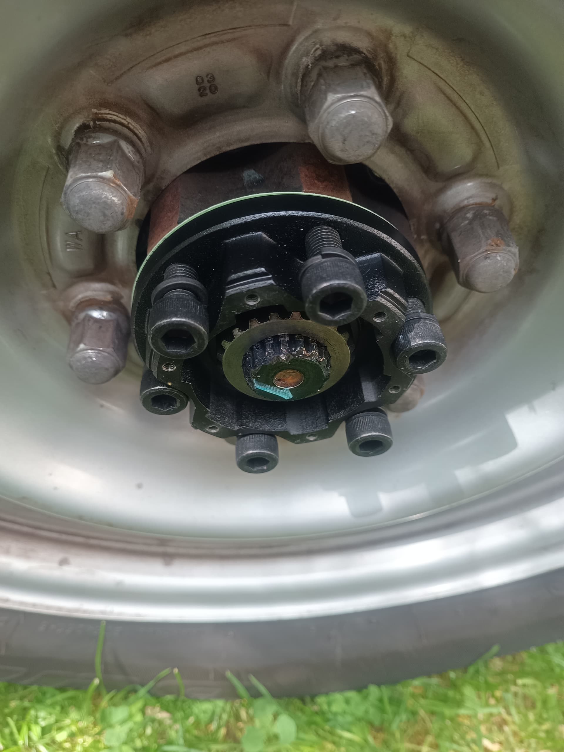

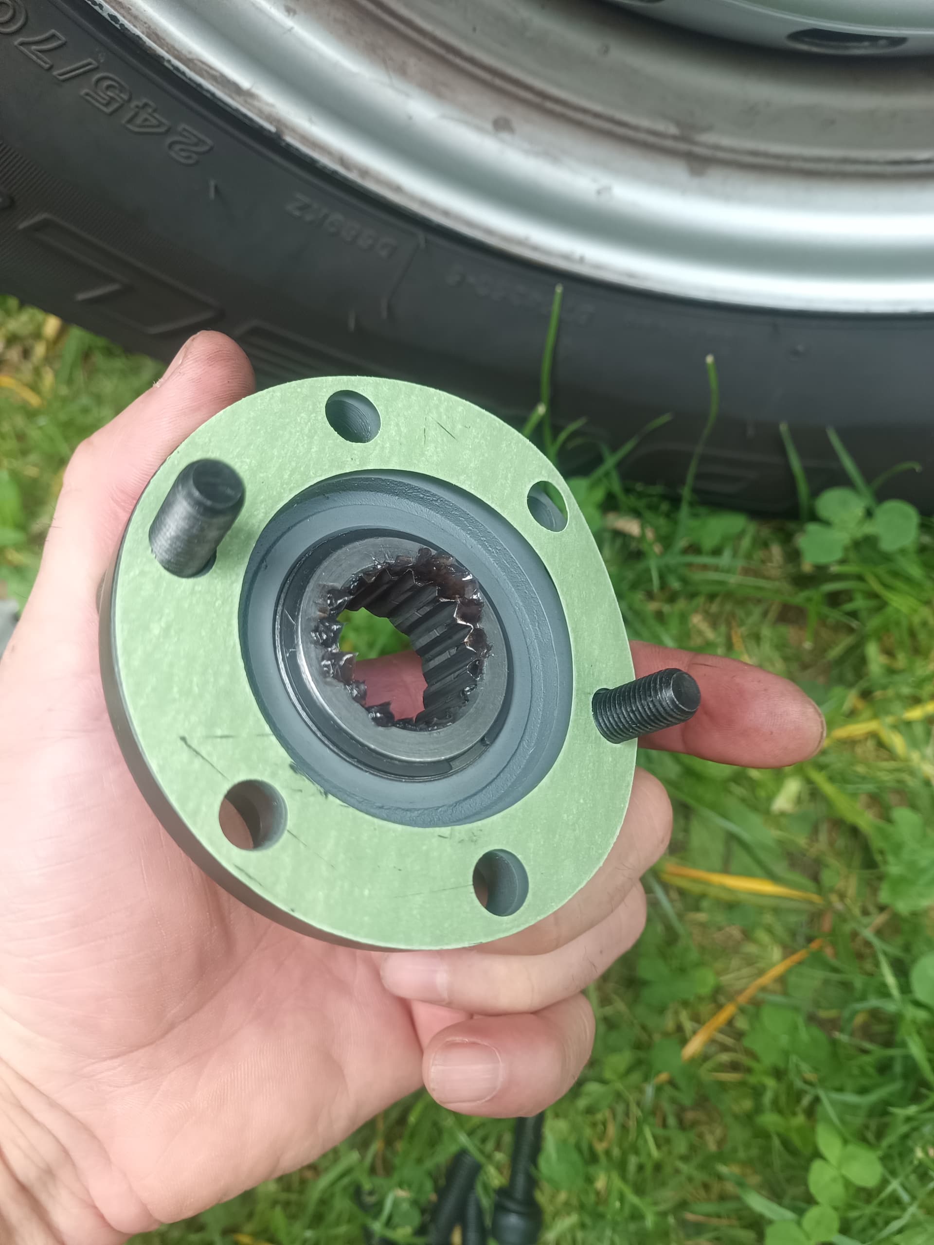

Inséré le joint carton fourni.
J’ai oublié de faire la photo du morceau :face_with_peeking_eye:
Positionner les vis de maintient équipé de leur rondelles fendues.
Les neuves, je n’ai pas réutilisé les anciennes.
Serrer l’ensemble à la main .
Après renseignement auprès du fournisseur, il n’y a pas d’indication de serrage au couple…
Donc blocage manuel :sweat_smile:

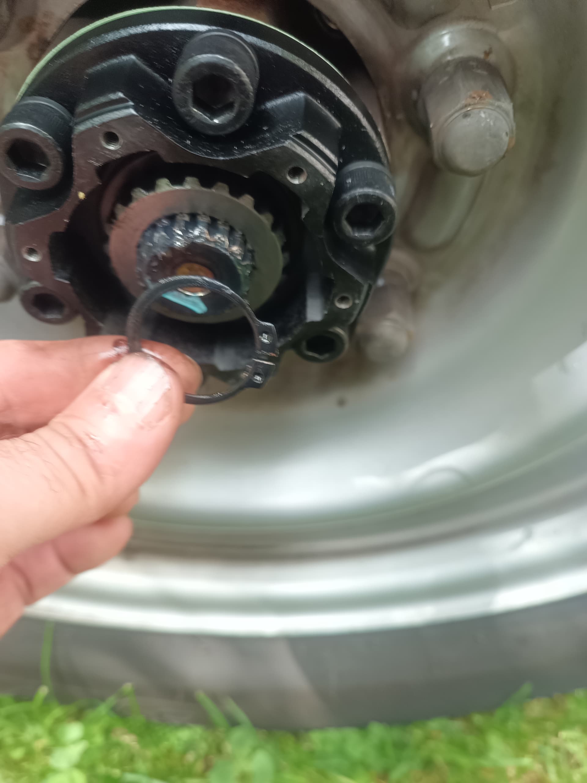

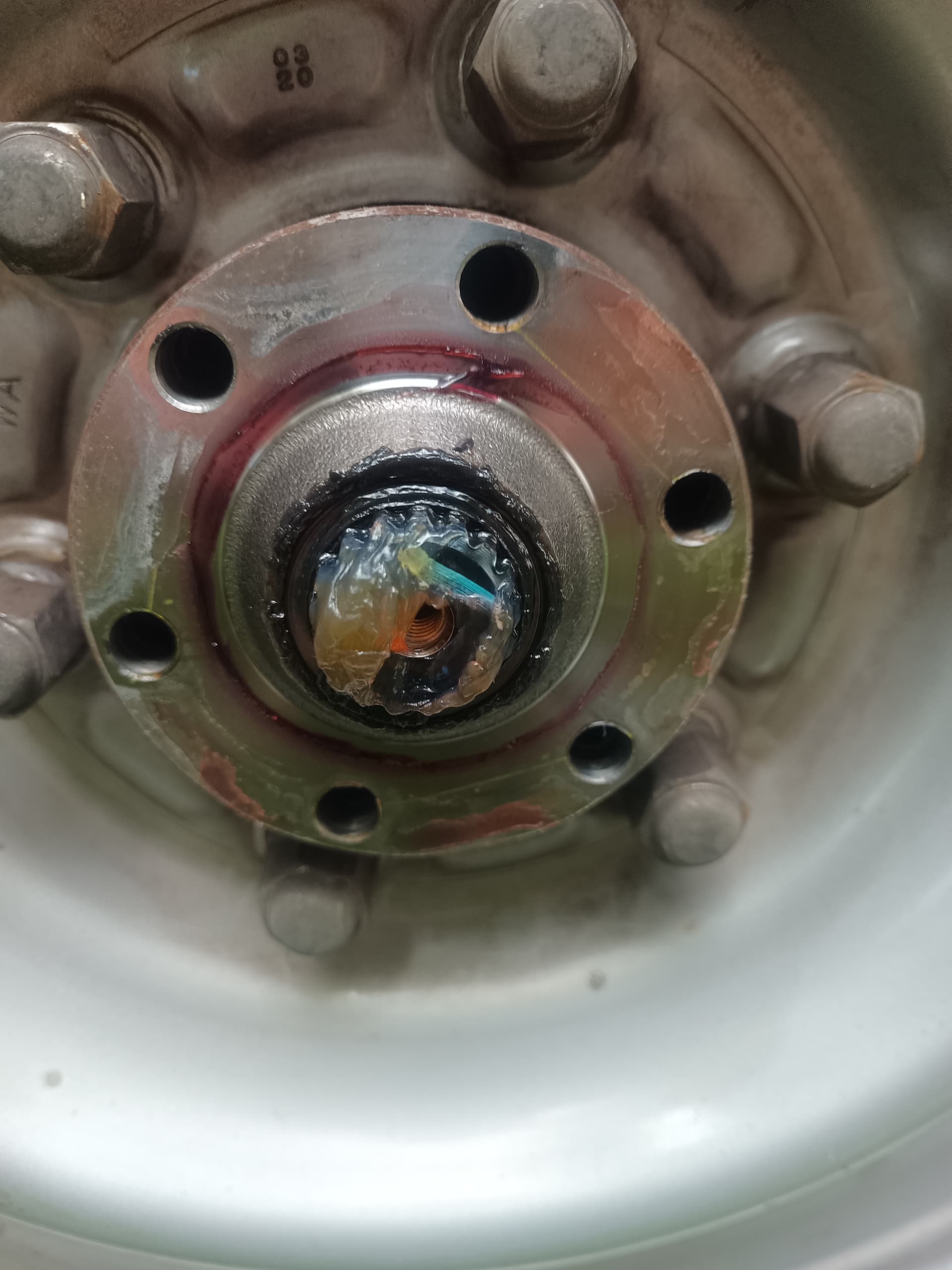

Remettre les rondelles de calage et inséré le clips, vérifier qu’il soit bien entré dans la gorge prevu a cette effet, et surtout ne poussez pas sur le cardan, car il a tendence a vouloir rentrer .
Ce clips doit absolument être dans son logement,pour éviter une usure anormale du cardan (j’ai lu un truc sur ce fofo la dessu)
