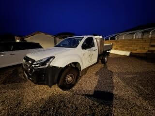

Alors voici ,
D-max satellite simple cabine équipé dune benne hydraulique et coffre de rangement.
Il est de janvier 2020, il a 68000km.
Je lui est fait installer un treuil .
Cest un 1l9 164 ch

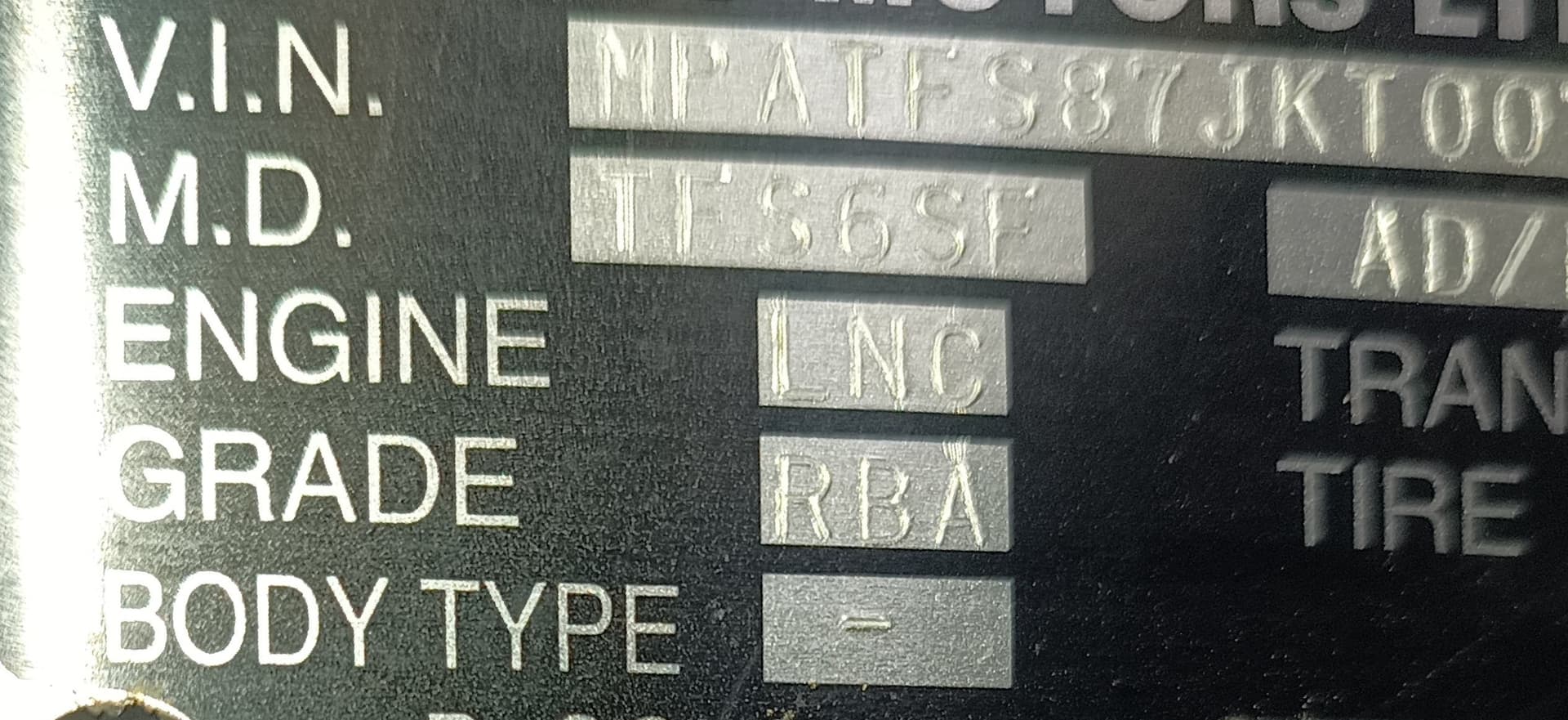

Je vais essayer de mettre la photo de la plaque constructeur.et du joujou :wink:

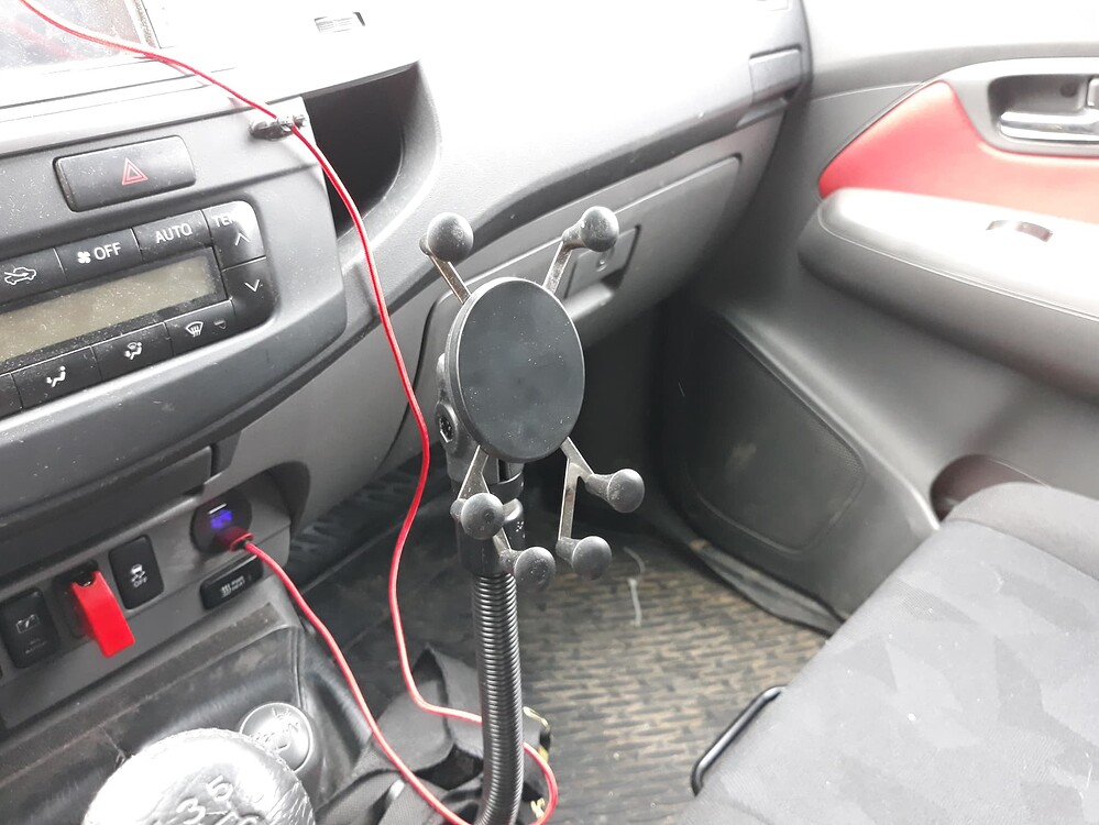

sur mon toy j’ai fais la modif comme cela je peut passer des trucs en 2RM courte surtout avec la remorque en montagne car la 1er en longue est tres tres tres tres longue sur les Hilux Vigo
bouton rouge
