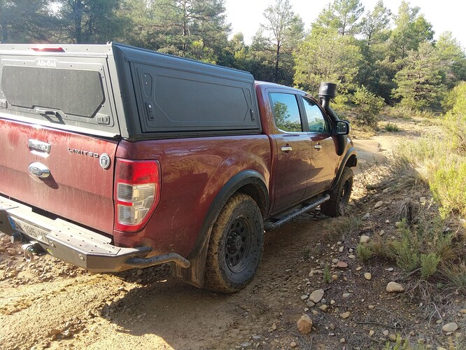

J’ai fais la traversée est/ouest des Pyrénées (ainsi que le désert des Monegros) de mi mai à début juin cette année, j’ai eu de nombreux orages le soir les pistes étaient effectivement glissantes pour celle bien empierrées et boueuses pour celles en terre.
J’ai des MUDs, c’est tout de même le pneu le plus adapté quand on sort du bitume, car ça se comporte parfaitement quelque soit l’état de la piste. On peut passer sans forcer comme un goret/prendre de l’élan quand ça monte sur une piste boueuse, on peut choisir une trajectoire entre des ornières et y rester sans glisser dedans à la moindre erreur de trajectoire etc…

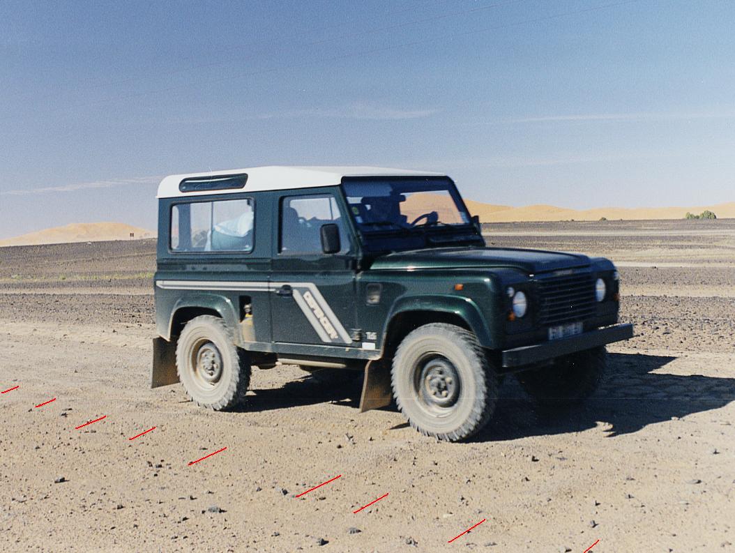

Là, du temps où je ne jurais que par les MUD bien costauds, voir photos, pas de risques de pertes d’adhérence, j’avais mes Michelins O/R à 3 bars.

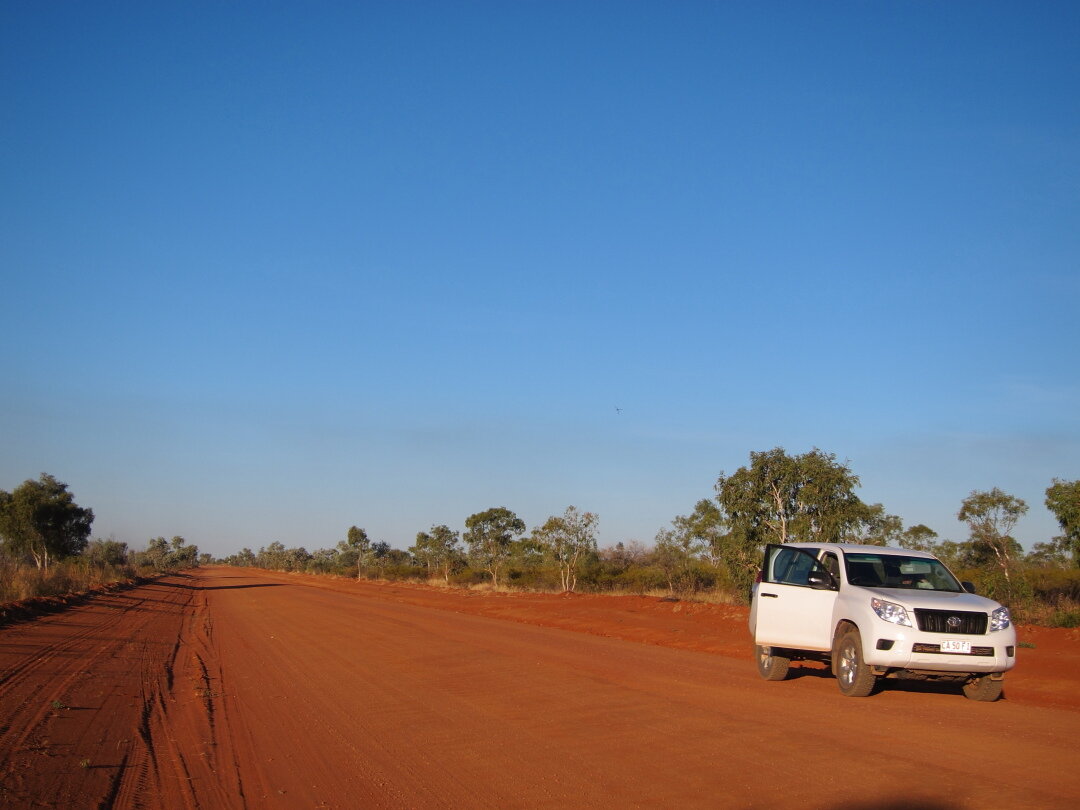

En Australie, vu les pistes et la tôle ondulée, j’ai dégonflé juste un peu et resté entre 60-70 km/h.
De temps à autre je m’arrêtais pour toucher pneus et amortisseur leur température était acceptable.
