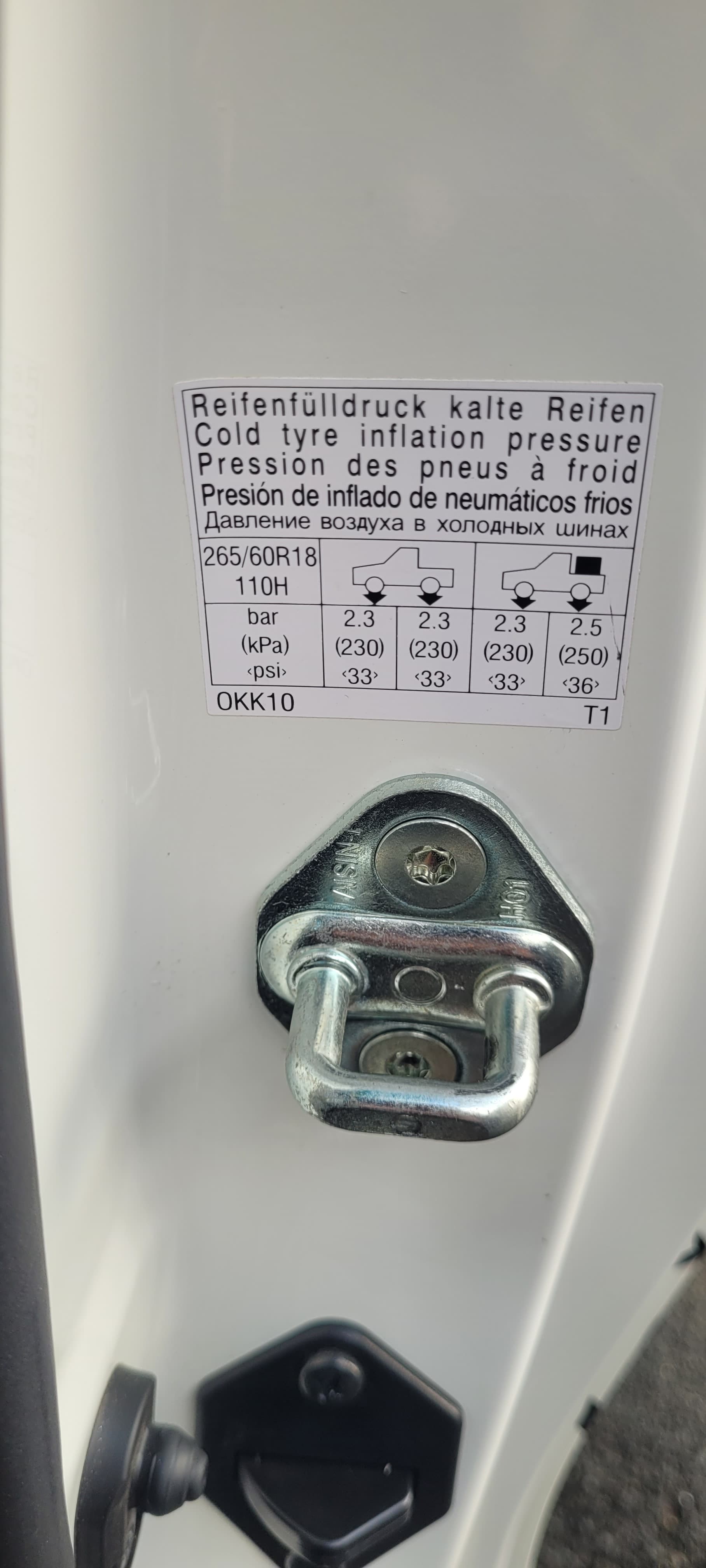

Je viens de regarder et rien a ll i.teroeur des portes sur les montes possibles .
C est un revo de 2020 2.4 L
Eric , je ne comprends pas ce que tu veux dire pardon .
Les dimensions sont marqué sur l étiquette ou la pression des pneus et marqué dans la portière côte conducteur

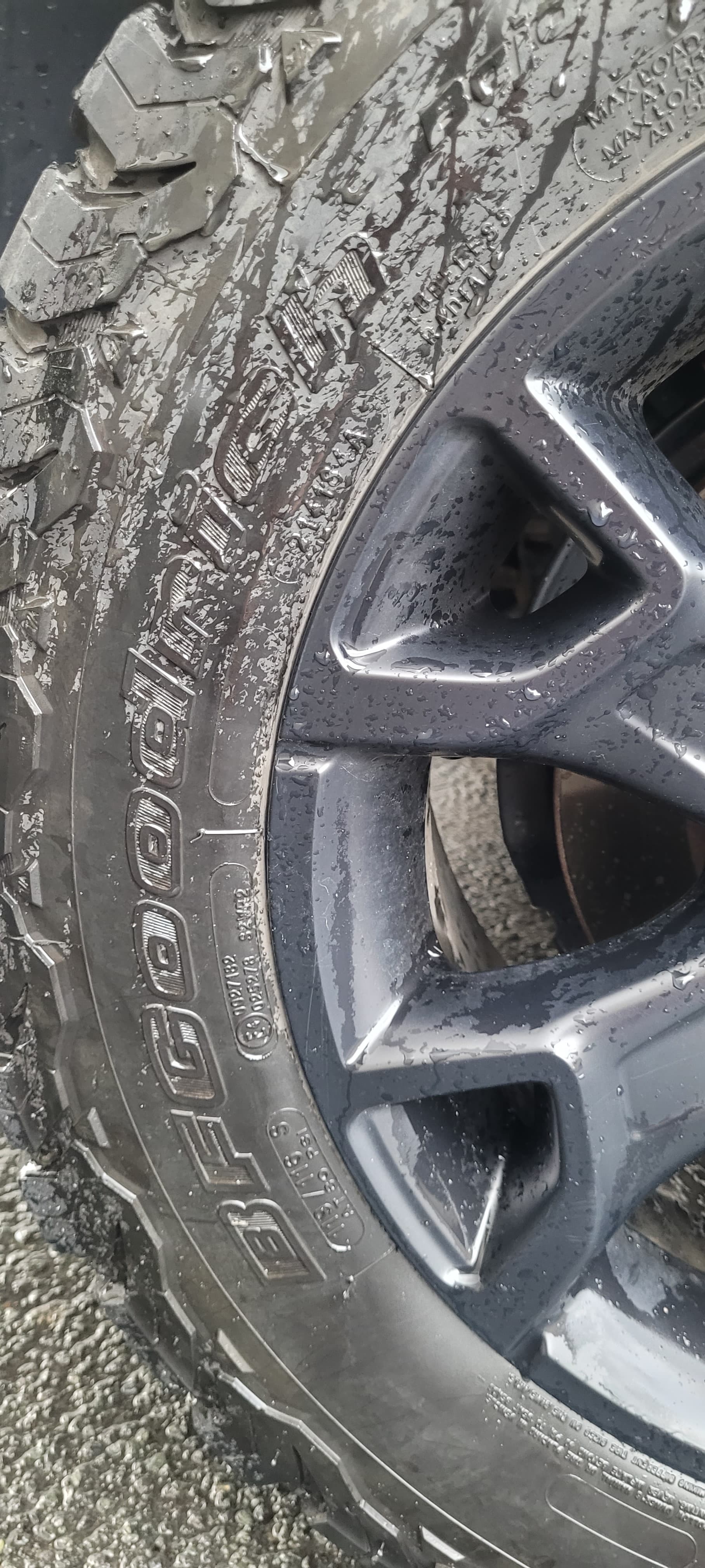

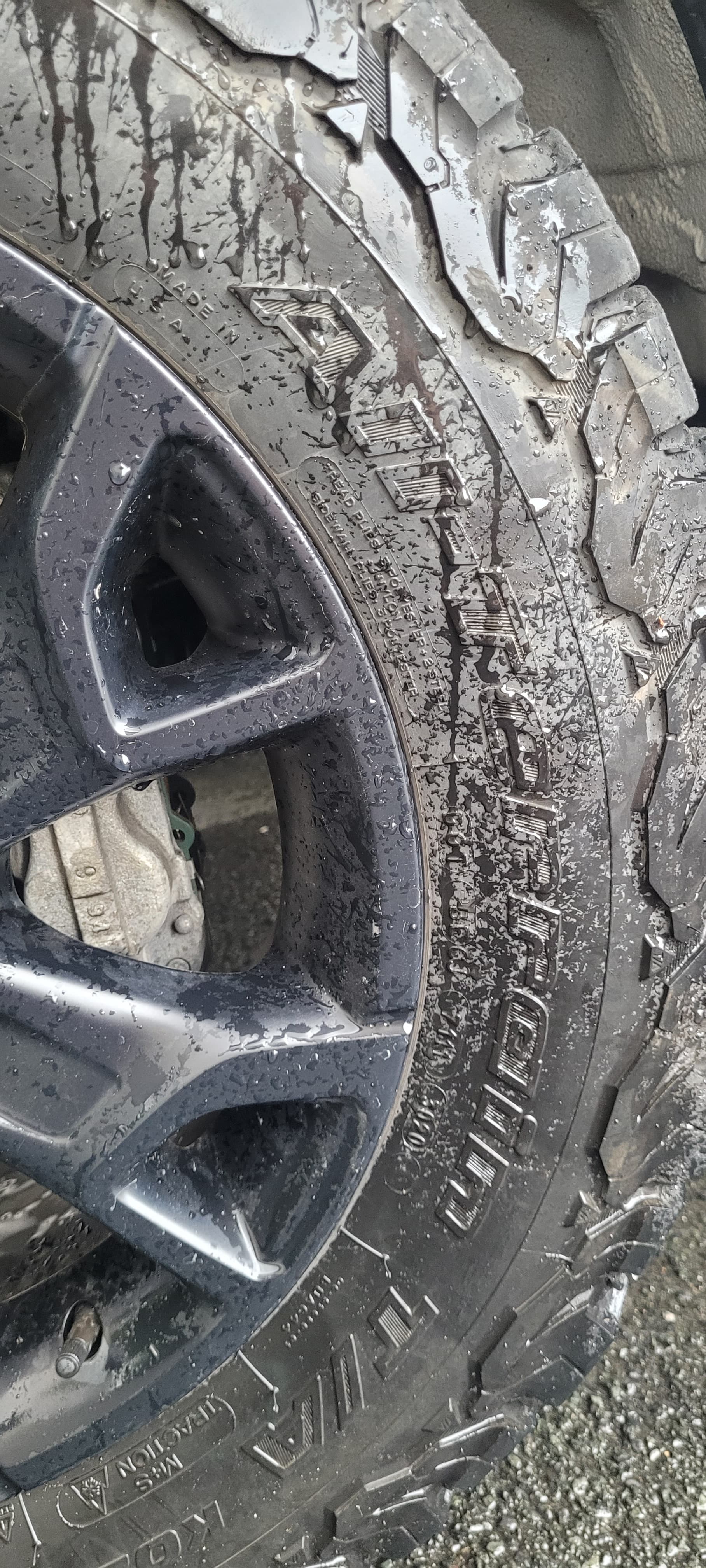

Je ne comprenais pas quand tu disais que mes pneus n etaient pas des AT .

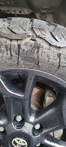

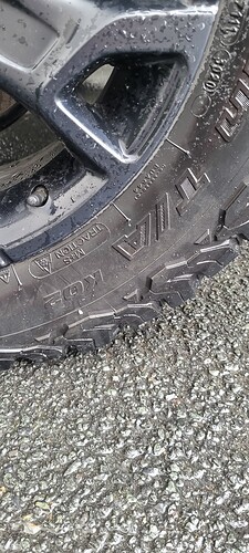

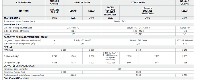

Je joins les photos des pneus que j ai et aussi de l etiquette que j ai dans la portiere .
Une seule taille est marquée sur l etiquette donc j en deduis que je dois rester dans cette taille pour etre dans les clous ?
Le AT n’est pas juste un profil mais une technique de conception
souvent c’est une carcasse AT avec une gomme AT et un profil AT (je simplifie)

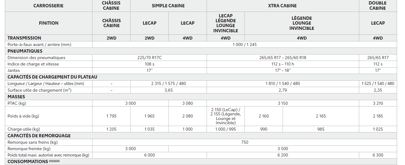

Voilà les homologation sur ton véhicule que tu retrouves sur les doc dans la boite a gant.

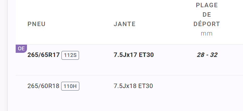

Donc si je comprends bien je peux y mettre aussi du 17 c est autorisé par toyota.
Si je pouvais gagner encore un peu plus en hauteur ce serait bien .
Lequel me ferait gagner un peu en hauteur entre le 265 65 17 et le 265 60 18 ?

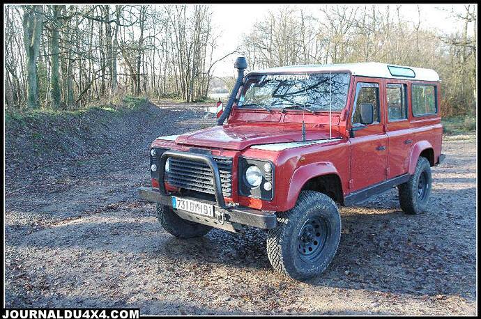

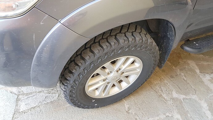

regarde là mon retour sur le même RB
et regarde les pneus de mon ancien LAnd
Ma modeste contribution sur la question de la hauteur de roue:
Le calcul du diamètre de roue se fait de la manière suivante (bien sur, on ne considère pas l’écrasement du boudin lorsque le pneu repose au sol et on considère une pression de gonflage identique).
Pour un 265/65R17:
Diamètre de jante = 17 pouces = 17*25.4mm=431.8mm
Hauteur du boudin = 0.65 * 265=172.25mm.
Diamètre de la roue = 431.8+172.25+172.25=776.3mm => 77.6cm
Pour un 265/60R18:
Diamètre jante = 18 pouces * 25.4mm = 457.2mm
Hauteur du boudin = 0.60*265=159mm
Diamètre de la roue = 457.2+159+159=775.2mm => 77.5cm
Donc, pour ces 2 dimensions de pneus, le diamètre est strictement le même (1mm d’écart ce qui est évidemment complètement insignifiant). Donc aucun ne “fera gagner en hauteur”, c’est identique.
