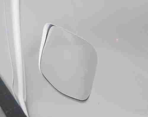

Hier soir au moment de faire le plein impossible d’ouvrir la trappe à carburant.
Avec une autonomie de 50 Km, je n’avais pas un choix énorme. Il fallait que cette foutue trappe s’ouvre !
Bref après avoir pesté et fait levier avec une clé, j’ai pu l’ouvrir et acheter du gasoil.
Après fermeture la trappe était vraiment effacée dans l’aile.

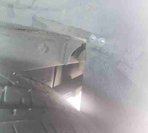

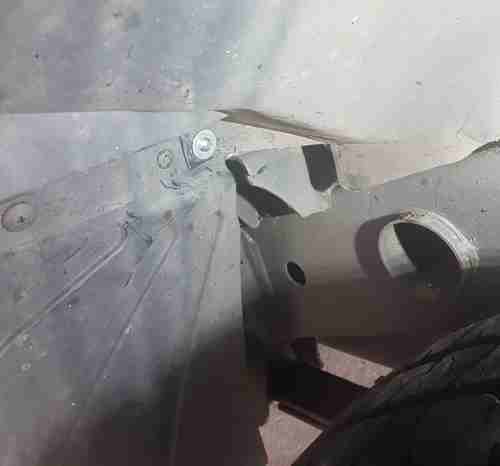

J’ai donc enlevé l’intérieur d’aile
6 agrafes et 3 rivets

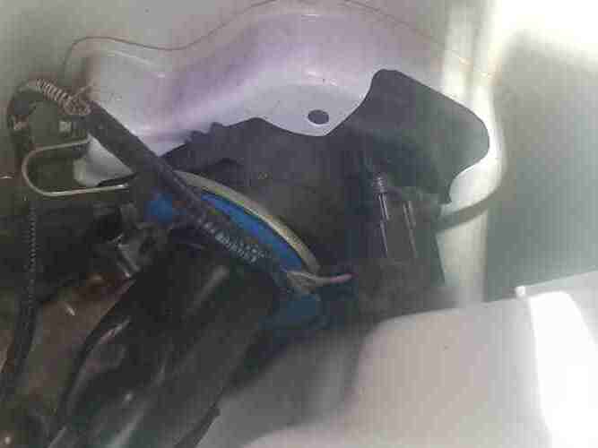

Ensuite j’ai remis en place l’ensemble qui semblait être sorti de ses crans de position. J’ai fait des essais en verrouillant les portes et elle fonctionne normalement.
Donc remontage de l’intérieur d’aile en remplaçant les 3 rivets par des vis et des rondelles.
Ainsi si jamais cela devait se reproduire il sera plus facile de procéder au démontage.
