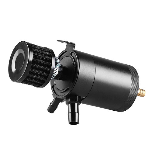

Sans vouloir me mêler de ce qui ne me regarde pas, j’ai installé un générique :
après, il faut acheter des adaptateurs et durites au bon diamètre.
je n’ai pas cherché la perfection absolue, juste à limiter la quantité d’huile qui passe dans l’admission.
Je suis d’accord sur le fait que les prix sont assez larges donc j’ai chois du "milieu de gamme " à savoir tout alu plutôt lourd (regarde les poids) pour la qualité et la capacité à faire condenser . je ne sais plus ou mais c’est un modele avec juste un conduit avec séparateur en inox à l’intérieur (encore une fois pour maximiser la condensation)
évite ceux avec le petit tuyau sur le coté : ça apporte rien une fois que l’huile y est passé, on voit plus rien et c’est un risque de fuite inutile

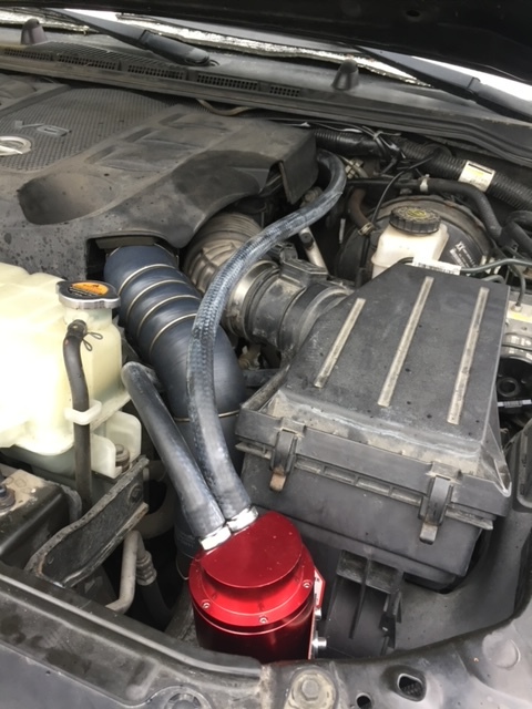

Je n’ai plus le navara mais j’ai retrouvé une photo, histoire de le voir en place …
Et c’est là que je le rappel que poulailler choper le reniflard qui se trouve derrière, j’avais un peu galéré mais bon, c’est faisable et je n’ai pas d’outillage de garagiste :wink: :wink:

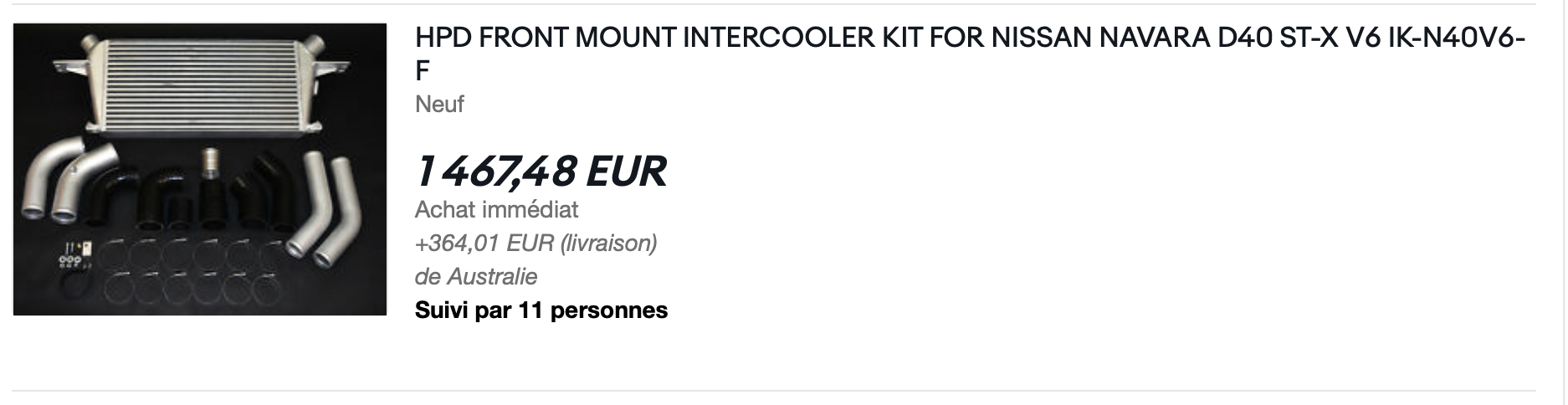

Pour les curieux de l’échangeur, je l’avais commandé via Ebay chez l’un des nombreux préparateurs australien (pour être certain de la qualité)
je viens de faire une capture écran Ebay mais ca a bien augmenté depuis ! La vâche !
à voir si c’est toujours rentable (mais bon, ca restera toujours plus solide et efficace puisque plus gros volume d’échange )
