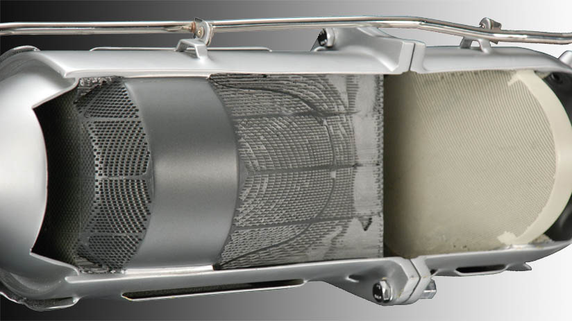

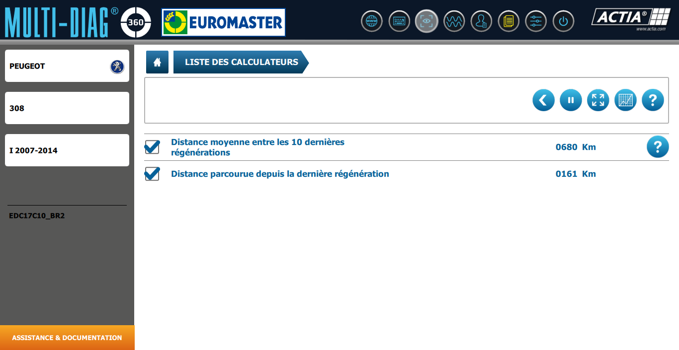

Voilà une image de mon véhicule de service et le FAP
