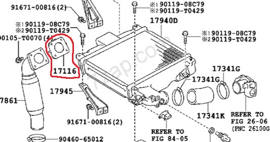

cela peut pas faire de mal pour ma part je le fais tous les 2 ans je dégraisse avec decap four (laisser agir 60 minutes) en fermant etanche la sortie, et rinçage Attention il faut le sécher a bloc ne pas laisser d’eau et même de la vapeur d’eau …
joint
