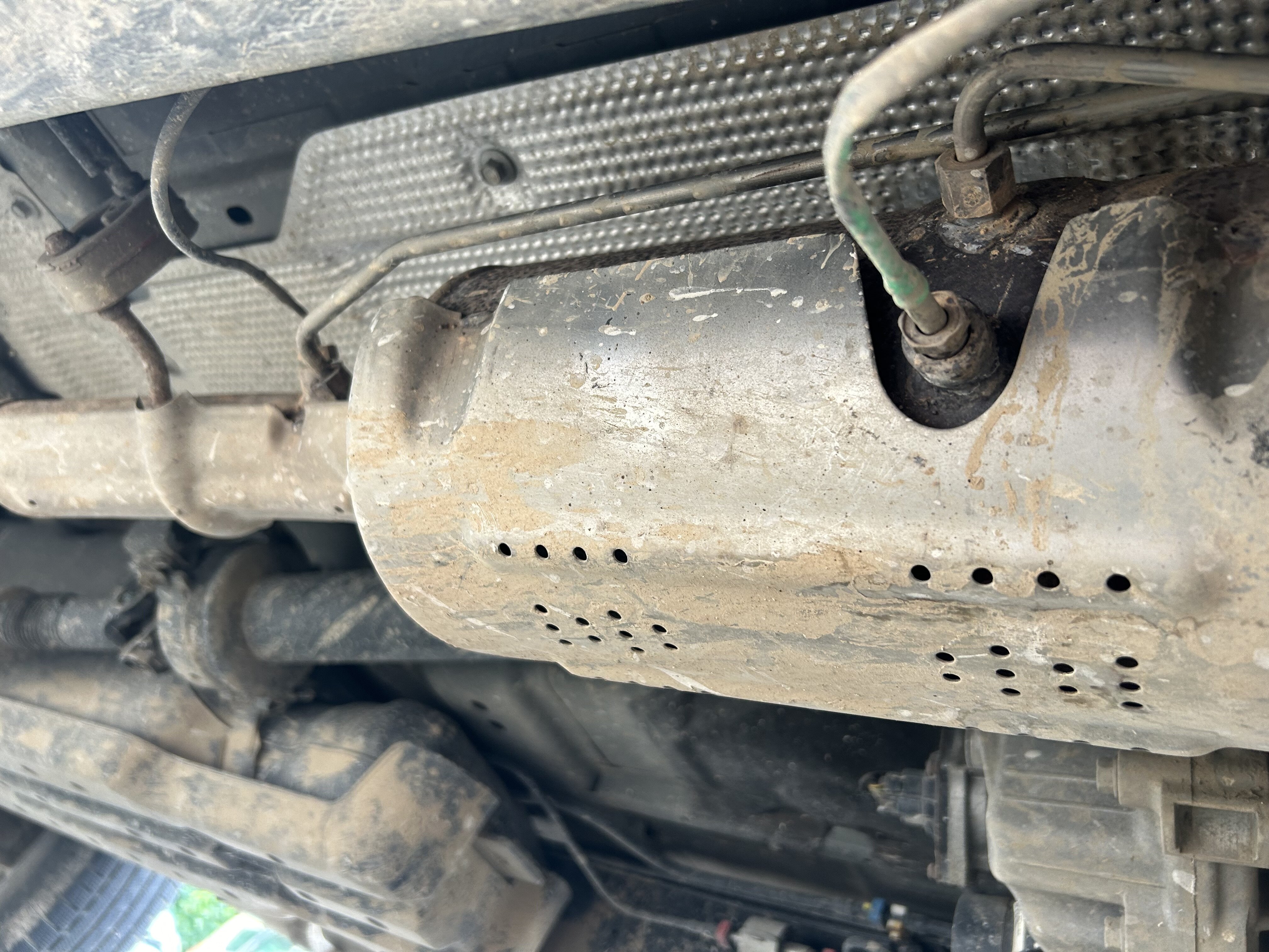

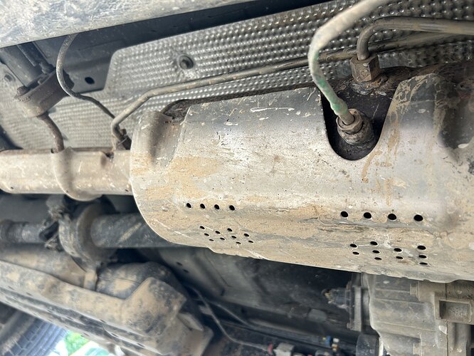

je ne sais pas où tu as fait ta recherche ,mais la sonde se trouve sur ton fap ( échappement faisant office de filtre à particules ) .
Salut.
Non désolé il n’y a pas de sonde. On y trouve:
Sonde de température entre catalyseur et FAP
Sonde de température du FAP (dans le FAP)
Sonde de température après FAP.
Les 2 durites de différentiel de pression avant et après FAP.

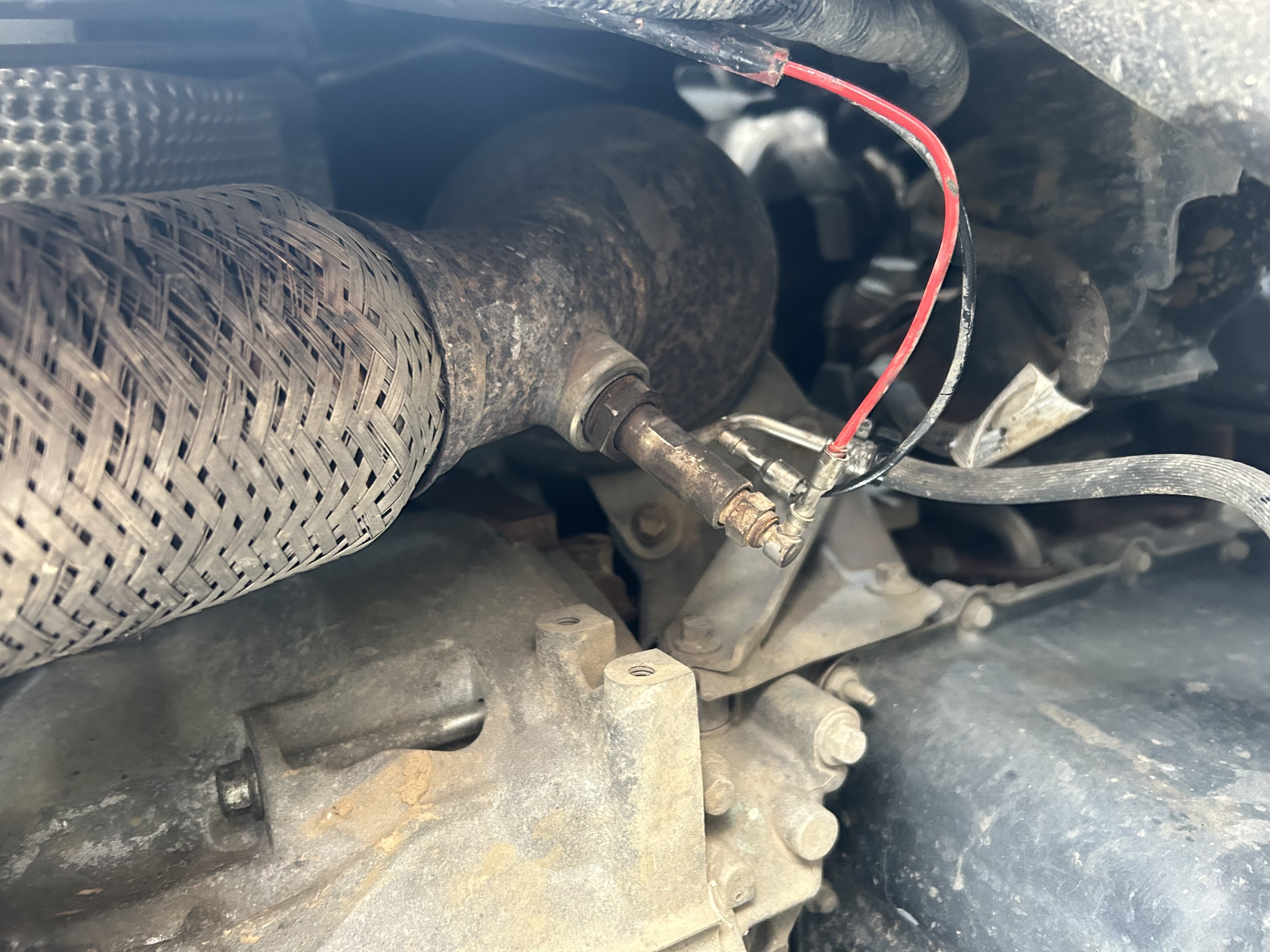

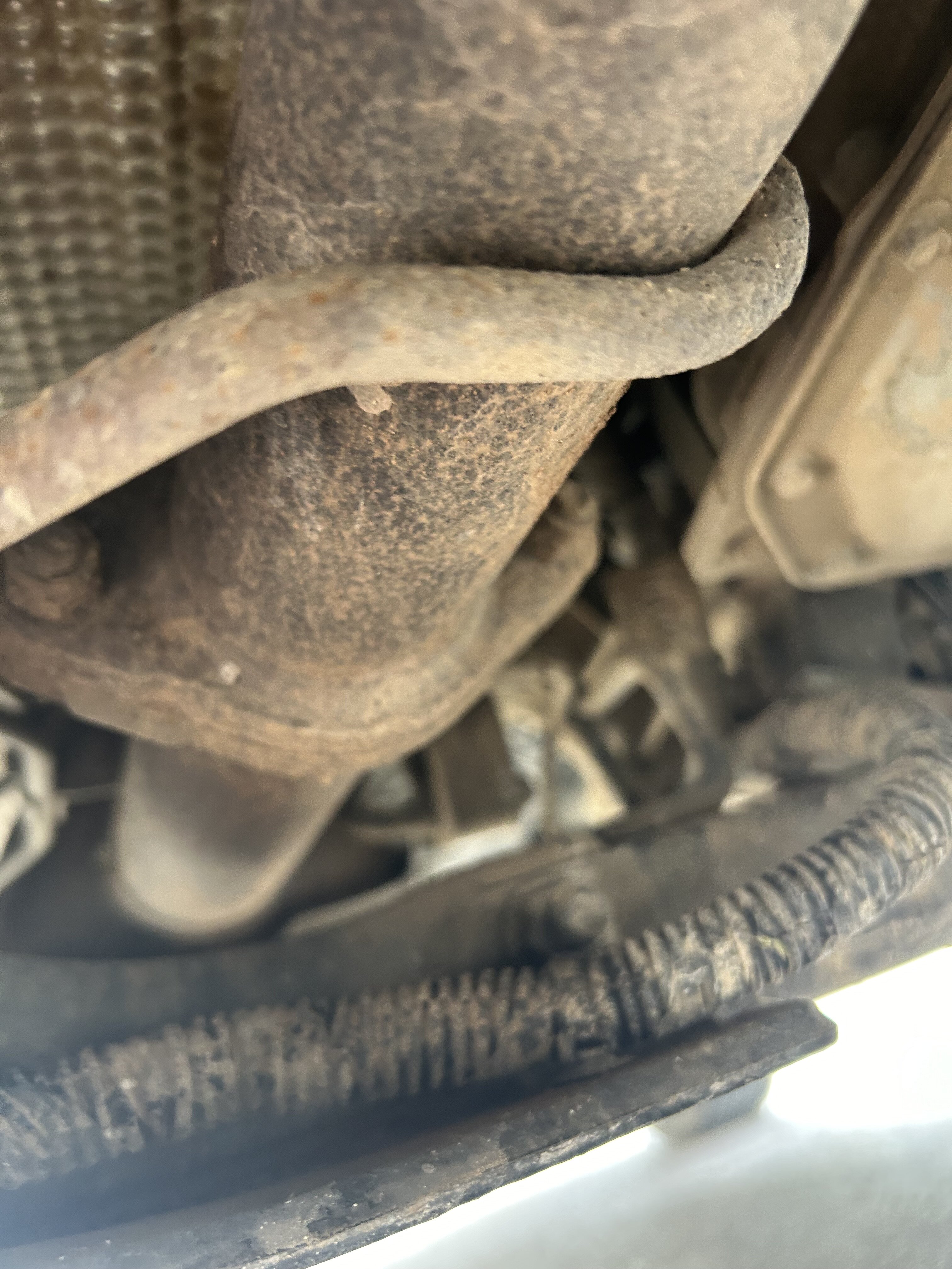

Justement j’ai débouché le vaporisateur de gazole pour les régénérations et je voulais en profiter pour nettoyer la sonde lambda…impossible de la trouver.
Ce n’est pas la bonne ligne d’échappement. Il n’y a même pas le turbo dessus :sweat_smile:.
On voit bien qu’il n’y a aucune sonde lambda sur la ligne, même à la sortie du turbo
