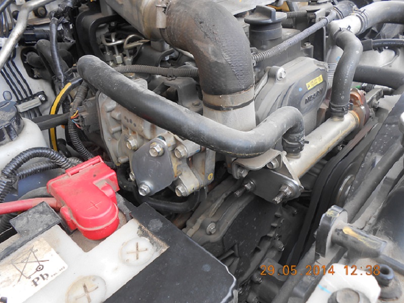

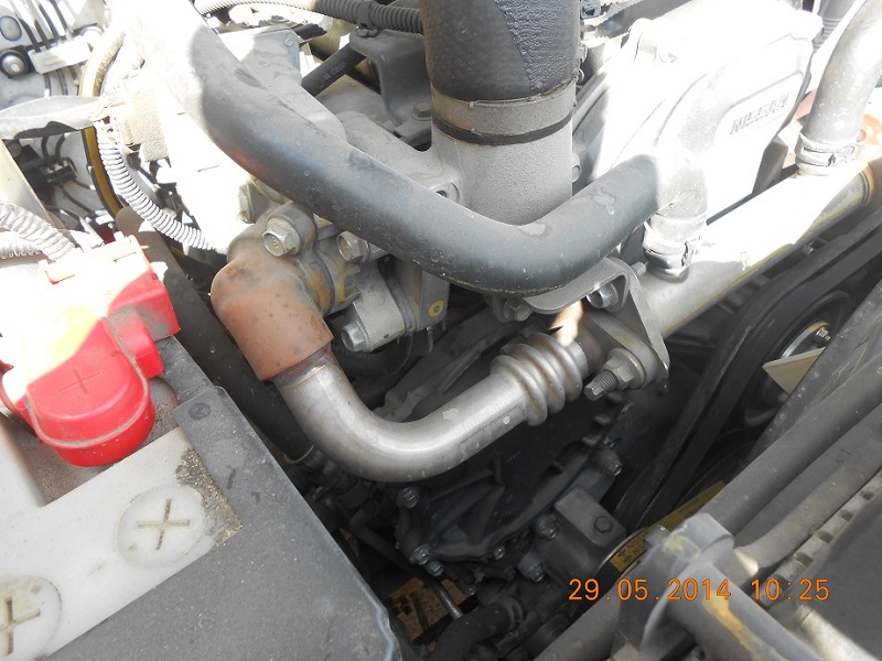

Quand je l’ai reçu de chez nos " amis les anglais " je me suis dis trop facile j’enleve les boulons a la sortie de la vanne et ceux qui vont à l’admission et le tour est joué
Que néni j’ai bien démonte tout le bazar et grrrr voila déjà que la planque n’a pas le bon diamètre de perçage pour laisser passer les boulons ! Trois mèches acier plus tard sur la perceuse à colonne et j’ai enfin le perçage pour intercaler la plaque. Mais ho rage au désespoir vu son épaisseur bin impossible de remonter la pipe qui va a l’admission
Idée faire enlever 2 mm à la pipe par un tourneur mais pas glop s’il fo remettre la vanne en marche la pipe sera trop courte. Donc au grands maux les grands remèdes !
J’ai tout simplement fais une autre plaque en aluminium de 4 mm d’épaisseur pour boucher l’admission et mis ma plaque en acier à la sortie de la vanne EGR
ET CA MARCHEEEEEEEEEEEEEEEEE
j’ai remisé la pipe dans une jolie boite en carton et suis parti essayer le PU ben je l’ai trouvé plus rond et plus véloce à prendre ses tours . J’ai fais le plein jusqu’à la fonte de ma CB je vous dirais dans le futur combien j’ai gagné en conso !!!

c’est bien ce que j’ai fait ! suppression de la pipe avec une plaque en acier inox coté vanne et une plaque en alu épaisse de ’ mm coté admission moteur
