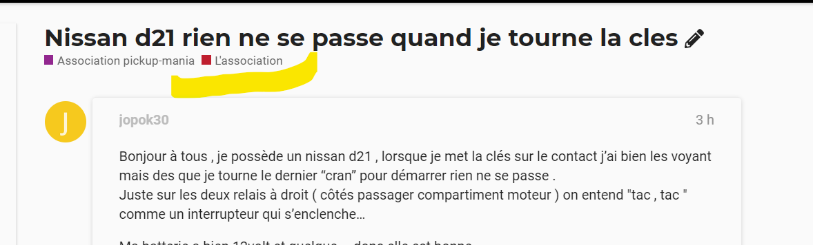

Bonjour à tous , je possède un nissan d21 , lorsque je met la clés sur le contact j’ai bien les voyant mais des que je tourne le dernier “cran” pour démarrer rien ne se passe .
Juste sur les deux relais à droit ( côtés passager compartiment moteur ) on entend "tac , tac " comme un interrupteur qui s’enclenche…
Ma batterie a bien 12volt et quelque … donc elle est bonne .
Est ce que un relais peux être hs ? Comment le testé pour en être sûr ?
Et ce que ça peux tout simplement être le demarreur ?
Mes fusible sont tous bon , par contre j’ai pas de fusible dans le compartiment moteur … vous confirmez ?
Merci à tous
