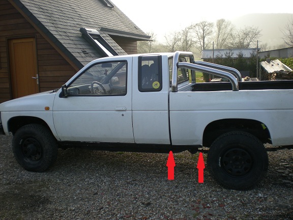

Si ça peut aider, le miens en kingcab et benne d’origine il y a 28,5 cm entre les flèches rouges
