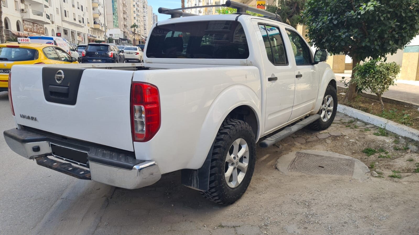

Ma configuration a date , je suis en 265 70 R17 BF AT KO2 (ce choix a été fait grâce à l’aide des membres de ce forum) plus un kit rehausse +5cm car ça frotte partout quand on fait du hors piste
Plutôt satisfait de mes BF KO2, sur route et sable rien à dire (pour rappel je suis en Tunisie) mais des qu’il pleut ou il fait trop chaud je ralenti la cadence, car les BF n’aime pas trop par rapport à des pneus plus typé route.
D’ailleurs au début je me suis fait quelques frayeurs sur des virages en route de montage heureusement que l’ESP a bien rattrapé.
Mon avis sur les BF AT KO2 après 15 000 km , ils sont bon quand la route est sèche, 'il fait beau ou dans le sable du désert mais des que la route commence a être humide avec une chaussé lisse, c’est l’ESP qui se met en marche si on tient une cadence soutenue
surtout sur les routes lisses mais malheureusement je commence a voir assez rapidement les limites du BF que je suis hors route (sauf sable, ils sont juste parfait)

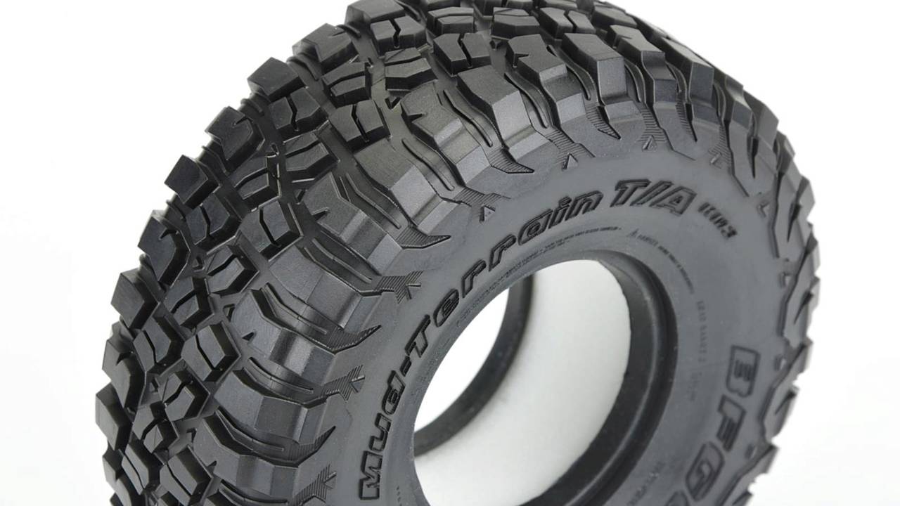

Quelques exemples de différents profils de pneus MUD
BF MUD KM3

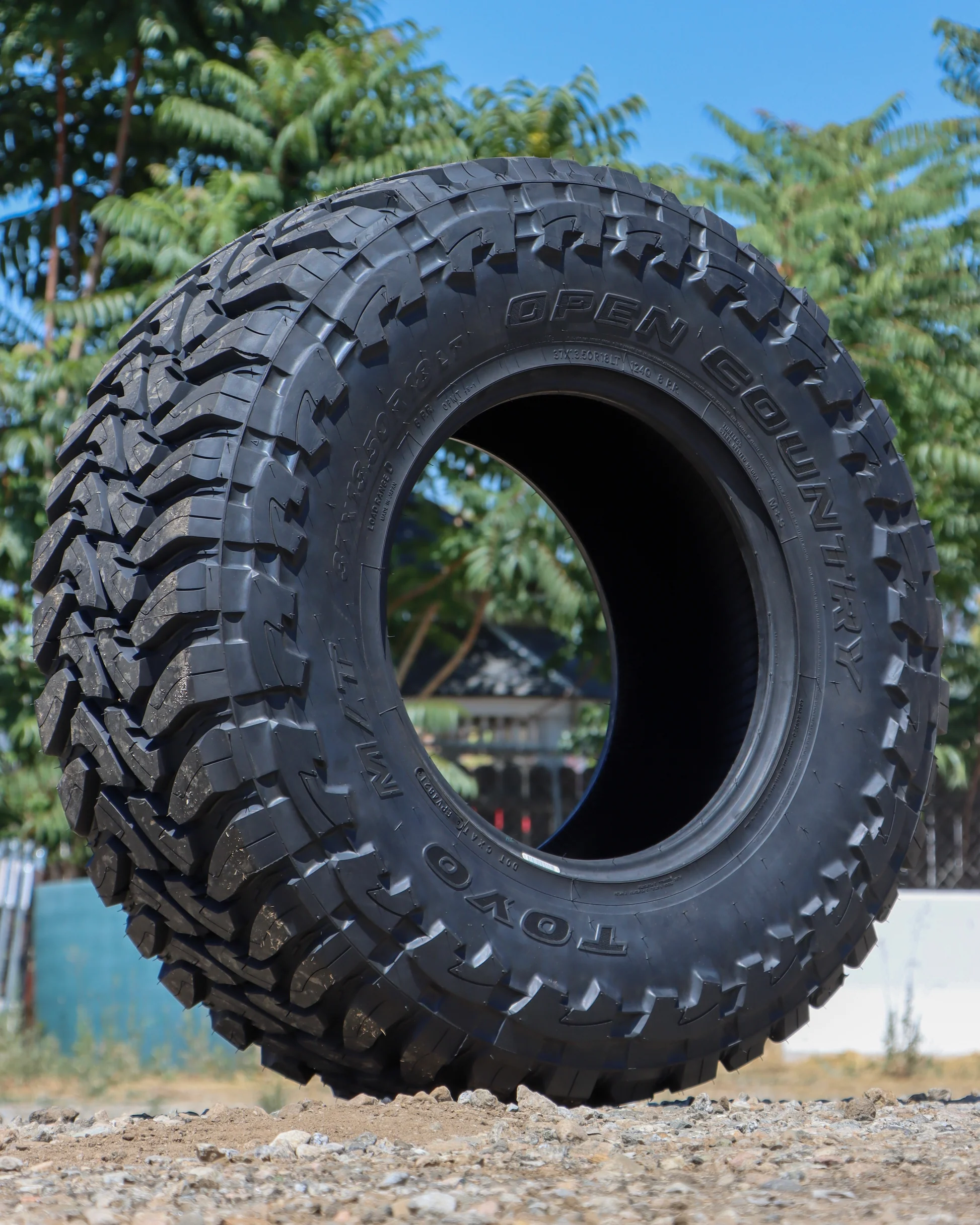

Toyo Open Country MT

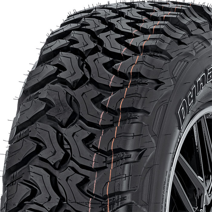

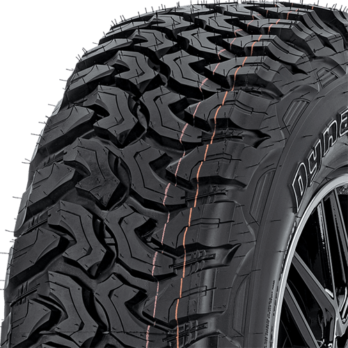

Hankook dynapro mt 2

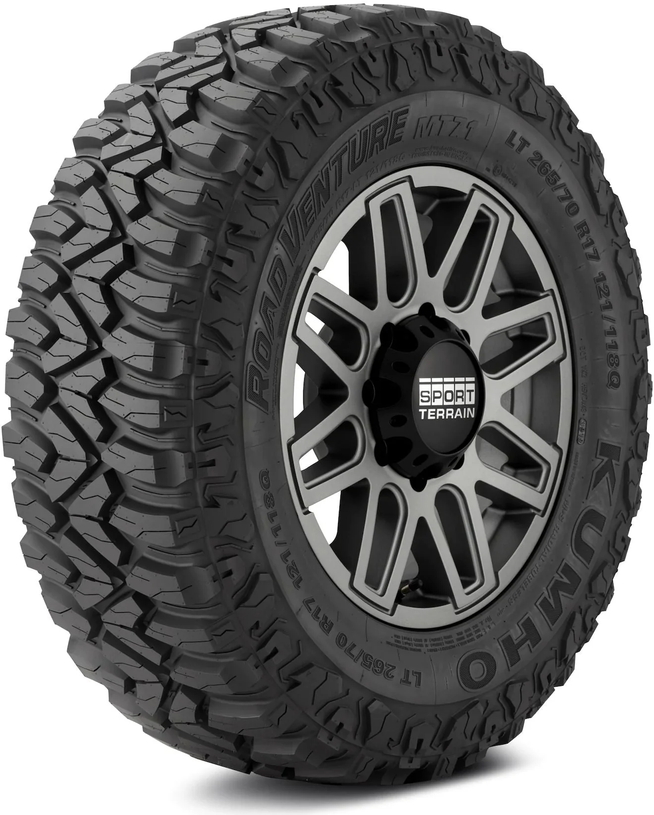

Kumho MT (apparemment trop dure pour la route même si on baisse la pression)

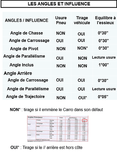

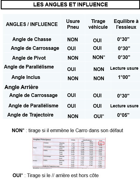

Quand tu veux comprendre l’usure d’un pneu
il faut le toucher pour comprendre le sens et le type d'usure .
Type usure = usure causé par un mauvais angle de géométrie
Voilà un tableau que je peux mettre sur les sites
Ok c’était au sens propre du therme ! Autant pour moi :relieved:

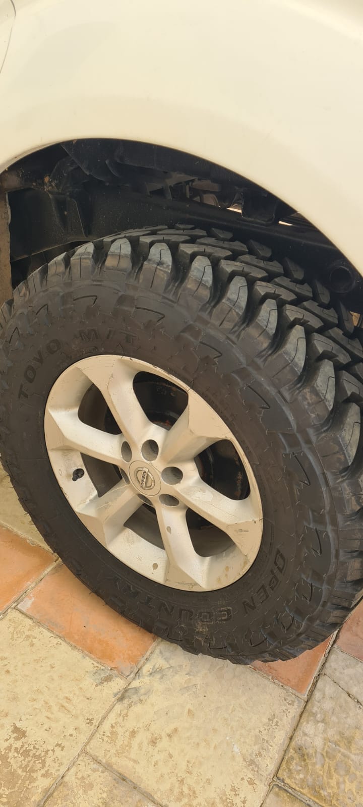

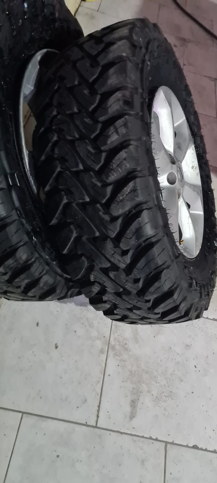

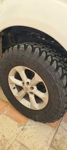

Hello, pour vous tenir au courant, j’ai fini par commander 5 Toyo Open Country OPMT en 265/70R17.
Pour commencer, j’ai mis la pression à 2.6bar au carré, mais je pense que je vais baisser sachant que je roule avec un poids moyen au alentour de 2450 kg (Carburant, 2 à 3 personnes et des bricoles dans la benne) sur différent type de route

Hello,
Je vais essayer de vous répondre avec différents point de vue, si j’y arrive:
  1. Par rapport à la monture d’origine typée route comme des Bridgestone ou Continental : cela fait un sacré boucan avec le bruit des pavés qui tapent le bitume
  2. Par rapport à mes anciens BF KO2 AT: La différence est à peine perceptible, à partir de 90 km/h qu’on commence à entendre un petit bruit à 130 km/h “ça fait du bruit”.
    Mais j’avoue ça fait plus de 10ans que je roule exclusivement en AT Dueler, KO1, KO2 … et pour tout vous dire à 110 km/h au bout de 5mn je me suis habitué au bruit et je ne faisais plus attention au bruit de roulage des pavées qui tapent. A 110 km/h on peut tenir une discussion normalement et le bruit de la radio masque bien le bruit des roues, La Madrée s’est même octroyer une sieste pendant plus d’une heure, à 120 km/h ça commence à bouillonner, à 130 km/h ça fait du bruit et ce n’est pas agréable à 145 km/h c’est infernal ça vibre de partout la direction est flou … :rofl: après tout c’est normal c’est des MUD
  3. Par rapport à d’autres MUD comme les BFS KM3 : ayant essayé un autre Navara D40 en MUD BF KM3, je trouve les Toyo sont plus silencieux, la direction est plus précise, meilleure tenue de route en sec (en humide je ne sais pas car je n’ai pas essayer) et meilleur freinage
Remarque concernant l’équilibrage : Lors du montage, on a refusé de me faire l’équilibrage et on m’a demandé de le faire avec la géométrie au bout de 1000km.
Je tiens à le préciser que c’est une pratique assez courante ici, en Tunisie, même les concessionnaires comme Michelin, Continental, … font un première équilibrage et demande un deuxième au bout de 1000 km sinon pas de garantie (je ne suis pas spécialiste et je ne connais pas les avantages et les inconvénients de cette pratique, je ne fais que relater les choses comme elle sont … )
Au bout de 500 km (trajet retour) , je suis parti pour faire équilibrage et géo complète, en montant la voiture sur le pont, nous avons découvert que les SB triangle inf gauche et droite , rotule haut/bas et G/D plus les 2 bielles de suspension sont tous à changer. Donc j’ai pris la décision de ne plus utiliser le pickup le temps de réparer tout cela et faire mon équilibrage et ma géométrie afin de ne pas abimer mes nouvelles chaussure
