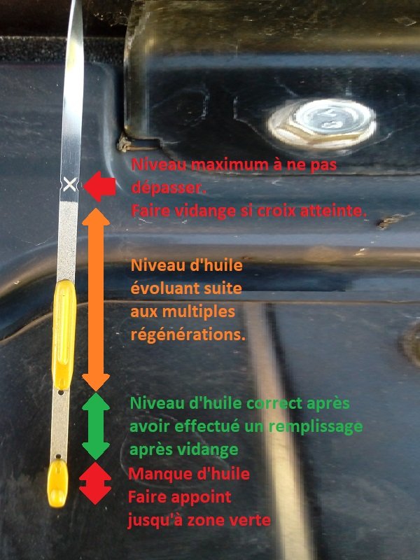

Je pense que lors du remplissage d huile tu respectes bien le niveau c est pas la marque tout en haut mais celle du milieu . Le mini étant dessus et au dessus le niveau max auquel il faut vidanger.
Oui toujours fait en respectant bien ce que tu indiques, dans la RTA indiqué “remplir jusqu’au niveau maximum” (2ème trou) et j’ai vidangé à chaque fois au niveau de la croix (ce qui m’attend demain soir ou mercredi :rofl: :smiling_face_with_tear:)
