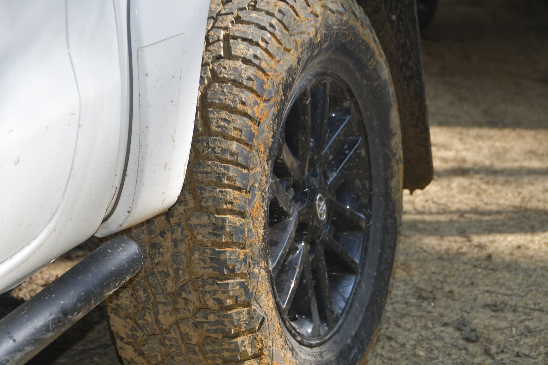

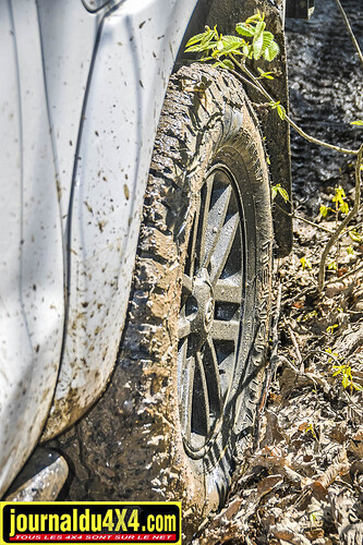

Nokian Outpost AT sur le terrain du loisir TT ou la découverte d’un Best Technique
Voici le chapitre 2 autour de ce nouveau produit qui est de plus en plus le pneu parfait pour mon “Utilisation”

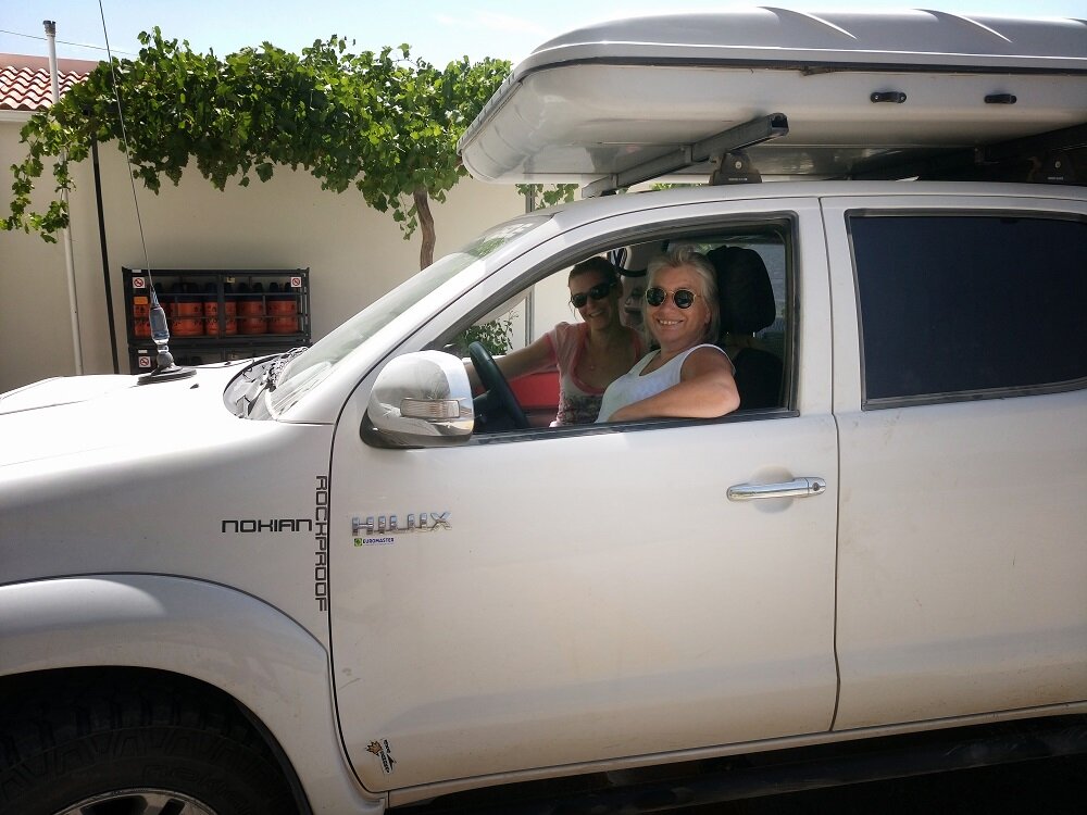

Ps : Retour Hyper important pour moi …Retour de Madame qui a utilisée le Grand blanc toute la journée pour son boulot ( Génial on me paye un plein…) il est plus facile a conduire, plus silencieux la fenêtre ouverte, et plus agréable à 110 km/h sur la voie rapide… Et la question qui tue … Véridique … "Chérie c’est ma conduite qui provoque cela ? " … Réponse du Nounours que je suis …“Oui , et Oh que Oui”

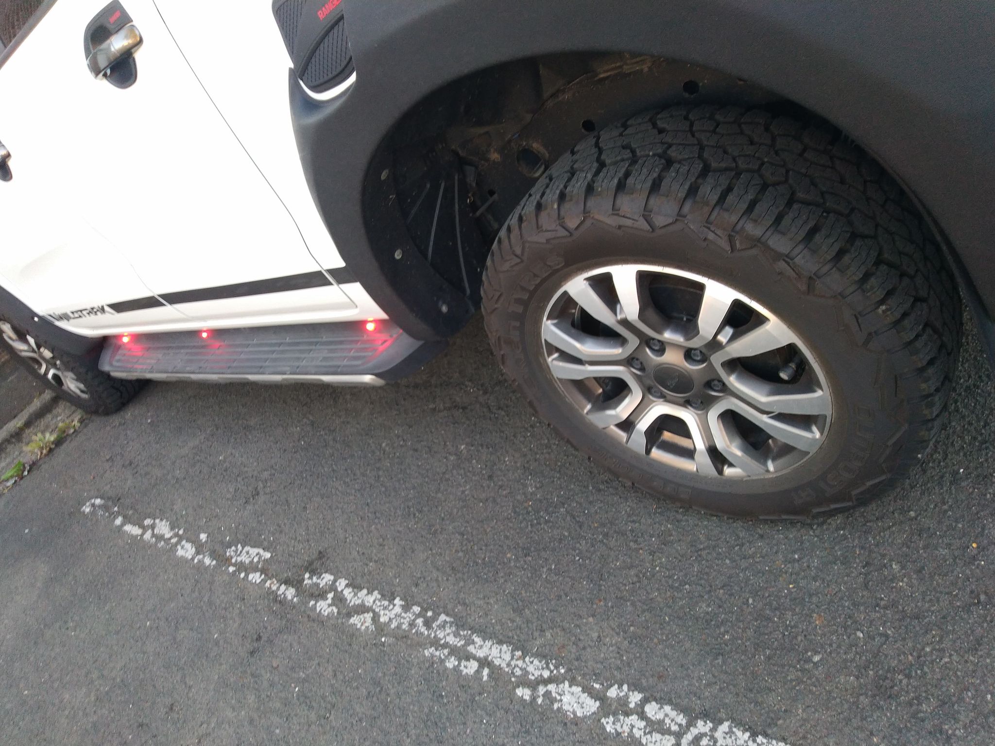

Bon, j’avouerai que je n’ai pas attendu ton “Chapitre 2” pour y passer et remplacer mes Lattitude Cross puisque le Ranger est un peu moins daily et j’en suis hyper content avec déjà un roulage supérieur à 4000km …
Silencieux, Confortables, un bon look, Accroche même sous les trombes d’eaux que l’ensemble de la France a pu se taper le mois dernier (et je la cherche avec ma passion de photo d’orage donc … lol)
Bon, me faudrait une géo 6 mois après mon changement d’amorto par un Kit Sandkat +5cm/+70kg AV /+300kg AR pour remettre ça correct après que tout ai travaillé et enfin trouvé sa place, car j’ai dépassé tes préco’ @eric_def_90_300_dti (pas taper moi ! :grimacing:), et ce serait dommage de les user prématurément à cause d’un oubli (ou manque de temps) de ma part … Je vais essayer cet été ?!

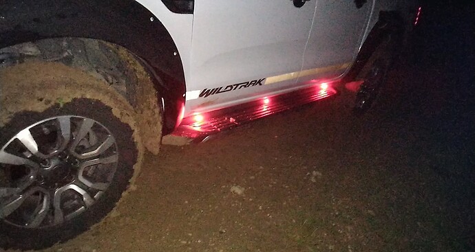

Ses crampons m’ont bien sortie, je pense, comparé aux Lattitudes qui avaient 70kkm, de la mouise ce jour là car pendant un orage, pour des photos, j’ai approché un point haut où de la belle terre de vigne bien collante m’a forcé à mettre les 4L pour me débloquer de mon demi-tour effectué totalement sereinement en 2H initialement, et pour redescendre un (très) léger dévers avec petit chassage du c*l dès que tu lâchais le simple filé de gaz puisque tout était saturé de terre collante malgré ses crampons neuf … Mais ce ne sont pas des MUDs !
Par contre, je pense qu’au décrottage une fois la route retrouvée, je crois que l’on pouvait me suivre à la trace sur deux vrais kilomètres malgré des passages dans l’herbe, bord de route, etc, pour essayer de ne pas “pourrir” la chaussée …
Mais bon, ça valait le coup et j’avais une solution de replis en cas de soucis, puis ça descendais donc ça ne pouvait qu’aller en bas !
Merci pour ton retour et pourquoi pas une photo de ton engin avec les nouvelles godasses … C’est bien les textes mais les photos cela alimentent notre curiosité.
Oups oui, avec plaisir !
J’édite le post :wink:

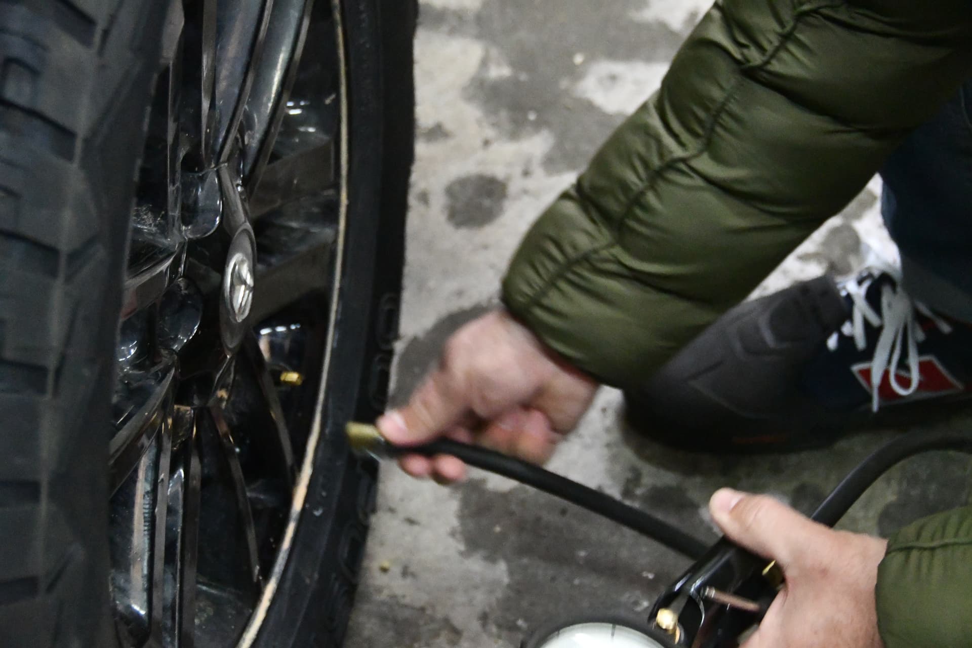

Pour info
Histoire de montrer que la gomme change avec le roulage
test sur le pneu neuf et même marque et taille avec le même code usine en ligne et en date
Puis pneu en roulage depuis 1 an
Donc une forme de bakélisassions de la gomme par les échauffements et refroidissements …
je prépare un reportage autour de cela
https://www.pce-instruments.com/french/instruments-de-mesure/mesureur/duromètre-kat_131934.htm
