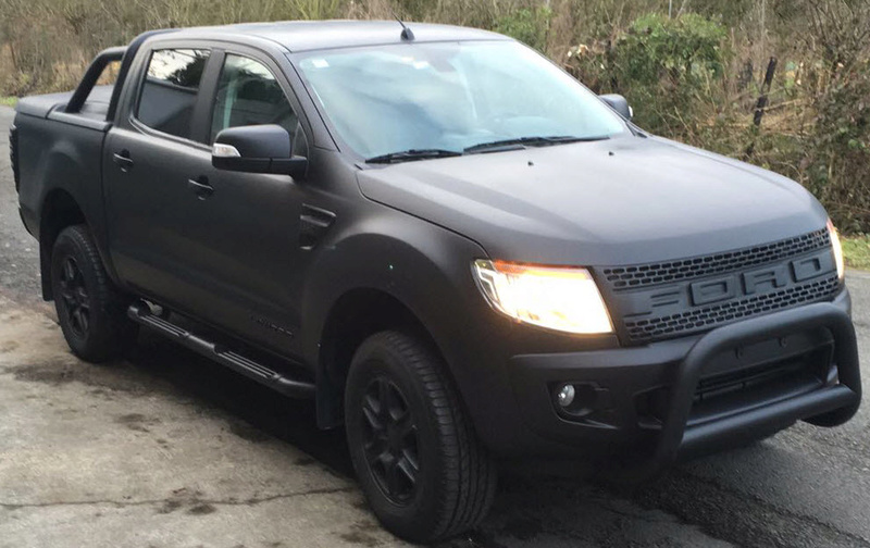

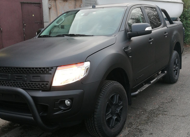

depuis une bonne année je suis occuper avec la peinture “plasti-dip” qui et une peinture plastique aussi appeler le liquide wrapping .
cette peinture et disponible en toute couleurs mais le noir mat et pour moi la plus belle et n’a pas besoin d’être mélanger avec des pigments pour avoir la couleur désirer .
j’ai tout d’abord commencer avec mes jantes , puis les poignez et les coques des rétros .
pour finir par la faire entièrement ,
vous en penser quoi ? perso je suis super satisfait et je compte faire encore d’autre voitures .

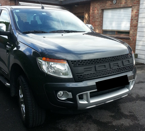

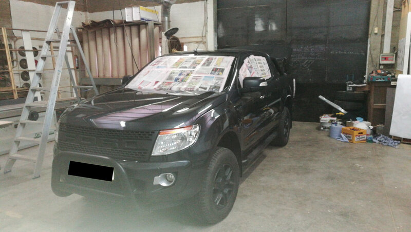

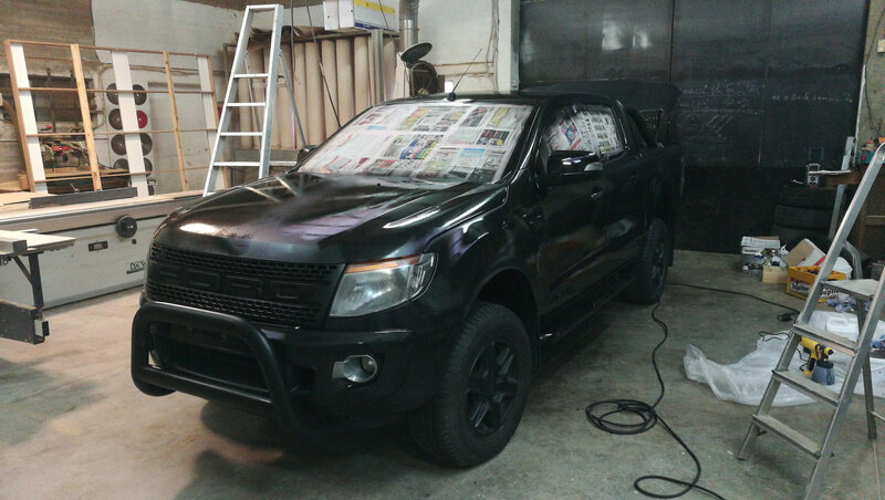

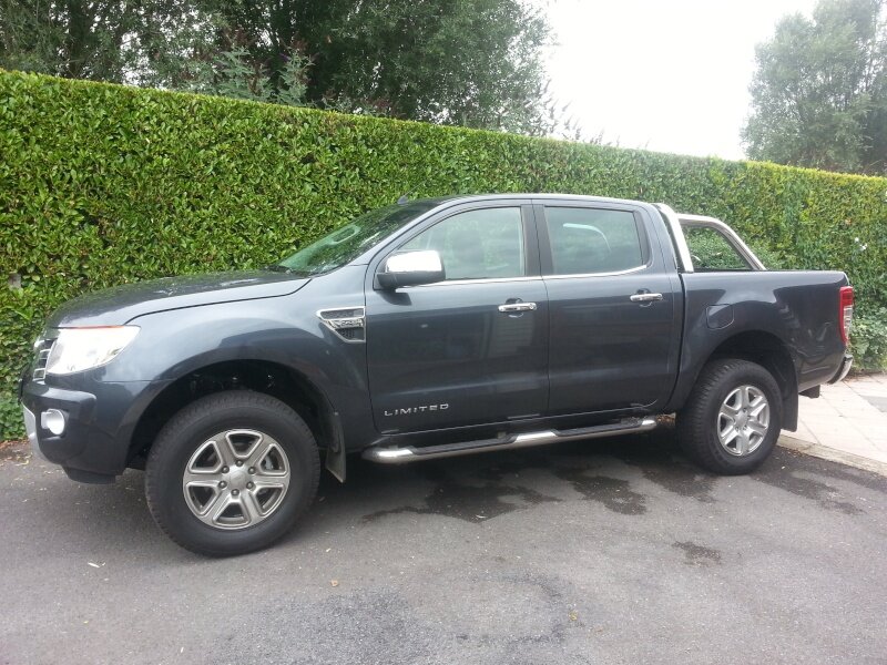

le tout debut dans l’etat d’origine

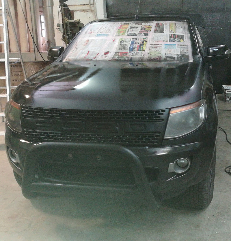

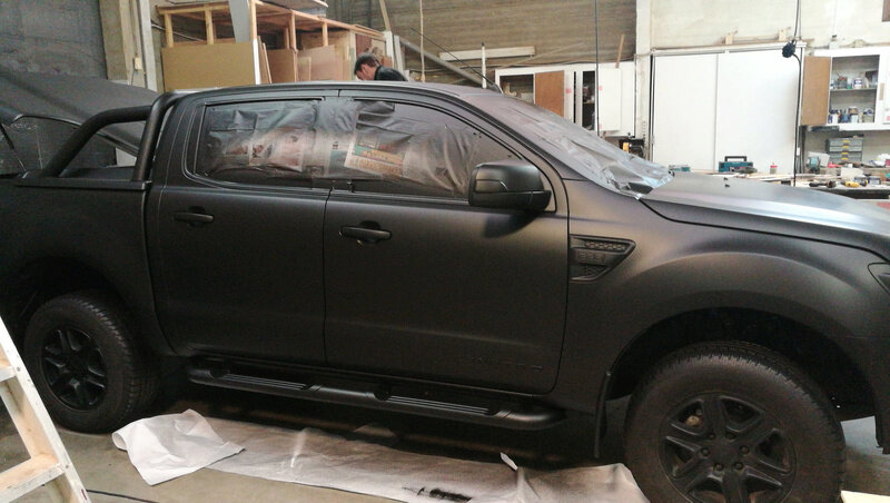

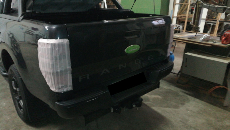

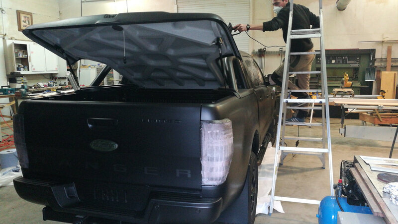

avent de commencer d’abord masquer tout ce qui doit l’être ( mais pas tout avec le plasti-dip , explication plus bas )
les feu avent n’on pas besoin d’être masquer car avec cette peinture , si l’espace entre le feu et la carrosserie et suffisante , elle s’enlève en pellant

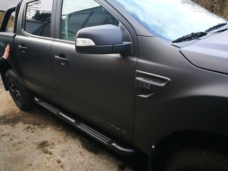

Personnellement, je préfère les peintures brillantes, et là je vois que tu n’as laisser aucune pièce chromée, Arceau de benne, marche pied. et poignée de porte. Moi j’aurais quand même laisser ces pièces chromées d’origine, pour rehausser le noir mat de la carrosserie. J’ai déjà vue des véhicules noir mat, mais je pense que la cela fait un peu trop mat, les goûts comme les couleurs ça plait ou ça plait pas, mais trop de mat cela rend un peu tristounet, cela ne flash pas dans les yeux dés le premier regard. Si toi cela te plait aucun problème, je te donne juste mon avis. Tchiao et bonne journée.

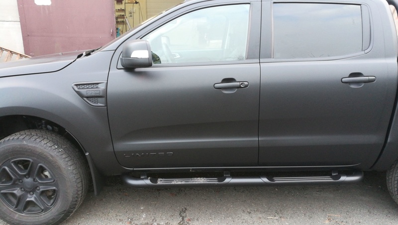

mes jantes ont déjà était faites il y a plus d’un an et rien a bouger .
bien-sur , le jour ou je change mes pneus je me doute que je devrais les refaire , mes c’est un produit très agréable a travailler .
il et très important de bien préparer les surfaces a peindre .
Ce plasti dip c’est résistant ?
Est-ce que ça protège la carrosserie (coups de portière, griffes de branches, projection de cailloux/gravillons) ?
J’ai déjà vu ce type d’application mais avec du line-x (le produit qu’on applique à l’intérieur des bennes) sur l’ensemble de la carrosserie dans le but de la protéger. Je suis intéresser de savoir pour tu as choisi le plasti-dip et si ça remplit le même “cahier des charges”.

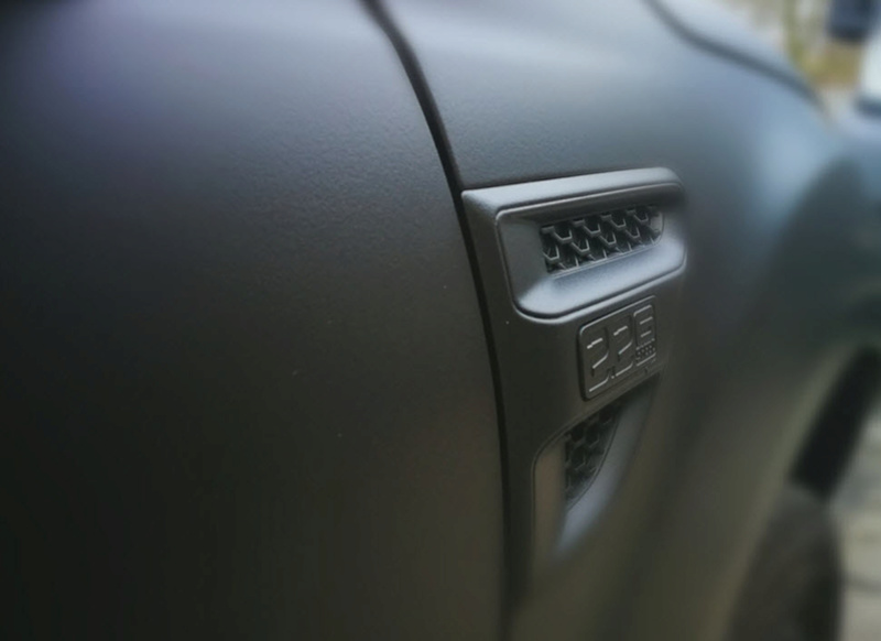

En tout cas beau travail. J’apprécie vraiment cette aspect mat et “granuleux” même si je trouve que conserver les chromes aurait apporté un contraste bienvenu.

Faut aimer !!!j’avoue que ce n’est pas ma tasse de thé mais si
Toi tu aime, tu as ma bénédiction
Mais j’imagine que cela doit être assez interressant pour ceux qui travail avec ou qui pratique le off Road pour limiter les griffes petits coups etc …

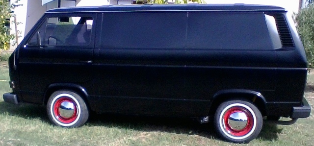

j’avais fait une tentative sur un T3 vw mais avec un noir industriel (sans vernis) un peu corbillard
en tout cas j’adore beau travail
