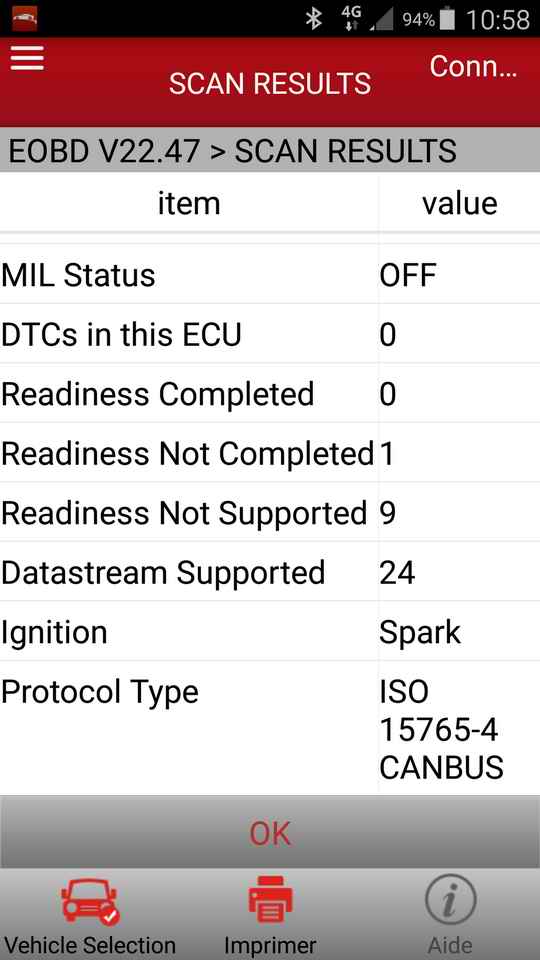

Je possède un l200 de 2008 qui a malheureusement pas mal de soucis et je voudrais savoir sous quel protocole obd il fonctionne pour acheter un lecteur de défaut.
Salut.
D’apres mon dongle Easydiag OBD2 ISO 15765-4 CANBUS Protocol
J’ai fait une capture d’écran en mode OBD générique d’un 2007.
Mais tu devrais trouver une personne qui en possède un, tu es d’où?

ELM est juste une passerelle, le reste dépend du logiciel (application) employé. Si tu veux du Francais, il y a EOBDFACILE qui est gratuit en version de base avec lequel tu peux djà lire les défauts ou jouer avec des courbes ou cadran dynamique en temps réel en roulant. Maintenant si tu veux effacer le code defaut il faut acheter la version full donc payante (un cout modique puisque 10€) Ce soft est d’une simplicité enfantine.
Ceci étant, avec ce type d’outil et ce quelque soit le soft utilisé, c’est juste pour lire et effacer les code erreur, il ne sera pas possible de piloter les actionneurs pour réaliser un diag plus poussé
Aussi, pour info, il est important de choisir l’ELM327 en fonction du support avec lequel on veut l’utiliser : Iphone, tel android, PC ou tablette et choisir le système filaire (usb), wifi ou bluetooth
