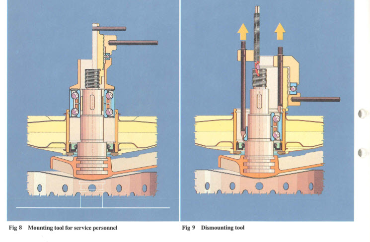

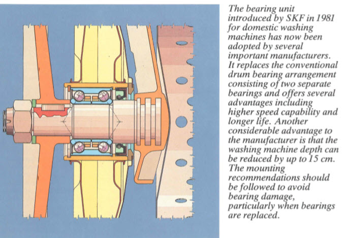

Je connais le sujet car certains de mes colleagues ont participé à l’étude de ces roulements intégrés.
Le pression des prix (concurrence) et des cationnaires est forte (comme dans l’automobile), il faut donc des éléments préassemblés, moins cher, et qui se montent facilement avec peu d’erreur de réglage. Le tout avec moins de vibrations en fonctionnement. Par contre la demande de la durée pour le dimensionnement des roulements ne changent pas.
Le fait de ne plus avoir de roulements standard facilement remplaçable, date de la fin des années 80 pour ce qui est des machines à laver.
Les premiers montage avaient des roulements spéciaux nécessitant des outillages que le particuliers n’a pas.
Très clairement, à un moment donné on est arrivé où, à cause du prix de la main d’oeuvre spécialisé, la réparation d’un machine à laver grand public bas de gamme dépassait le prix d’une machine neuve !
Changer le roulement n’était inetrréssant que pour les machines public haut de gamme ou industrielle.
Aujourd’hui les roulements font partie de la face du cadre.
On remplace l’ensemble, c’est plus rapide et moins cher d’un point de vu main d’oeuvre, mais le coût de la pièce est plus élevée.
Mais comme le stockage de pièces détachées coûte cher (on considère 20% du prix par an) et vu que la majorité des consommateurs après 5 ans préfèrent acheter une neuve que faire réparer (différence de prix ne l’incite pas à réparer), ben… après 10 ans… pas toujours facile de trouver des pièces pour les machines bas et moyenne gamme grand public.
