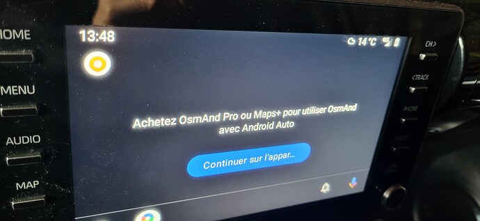

J’ai Osmand basique, et quand je me connecte à Android auto, il me dit d’acheter Osmand pro ou Osmand maps+.
Sur playstore il n’y a que Osmand+.
Quelle est la différence avec Osmand maps+, que je ne trouve pas d’ailleurs ??
Osmand+ est à 24.99 €.
Est-ce 24.99 € une fois pour toute, ou un abonnement annuel ?
Merci pour vos réponses.

Je pense que Osmand+ à 24.99 euros c’est pour la vie. 9.99€ pour 1 an. Moi j’ai pris pour 1 an pour commencer car je voulais l’avoir sur Android auto et voir si cette appli me convenait. Vu les soucis que je rencontre actuellement avec les plantages parce que j’affiche plus de 2 traces, je ne sais pas si je vais continuer. Par contre le remplacer par quoi d’autre, je ne sais pas non plus. D’ailleurs, vous utilisez quoi comme application de guidage ???
