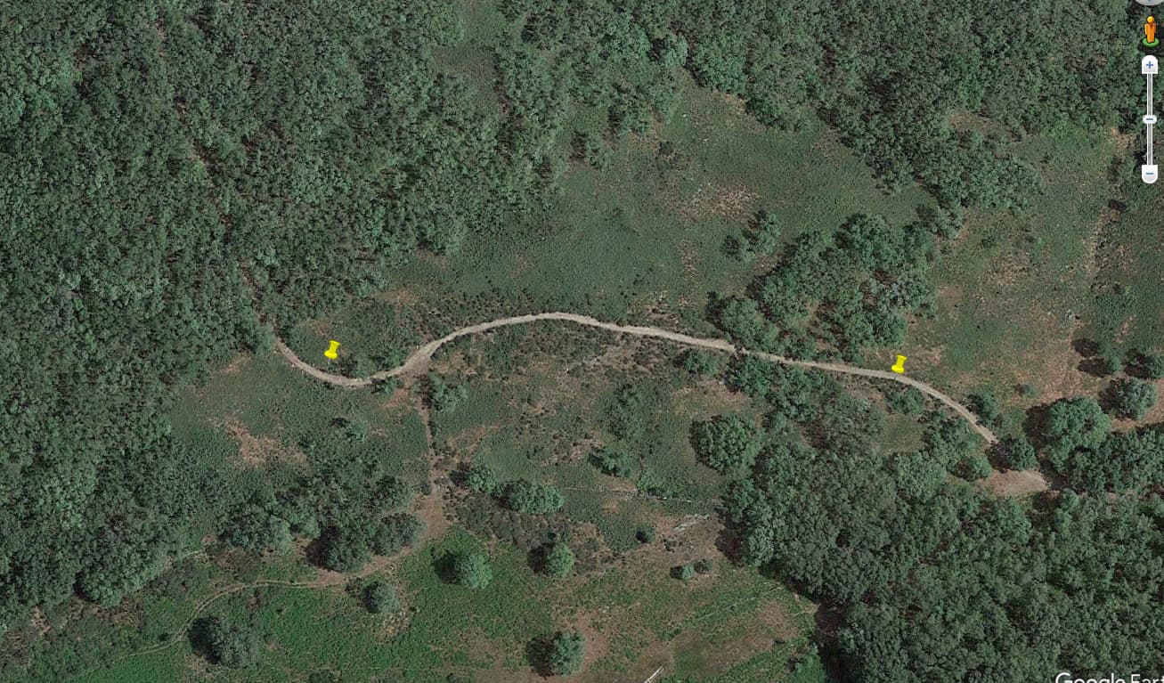

Je me sers d’un site pour modifier mes traces, randogps.net
C’est assez moyen mais j’y arrive.
Ça crée des traces au format gpx ou,seulement KLM?
KLM puis je traduis en GPX

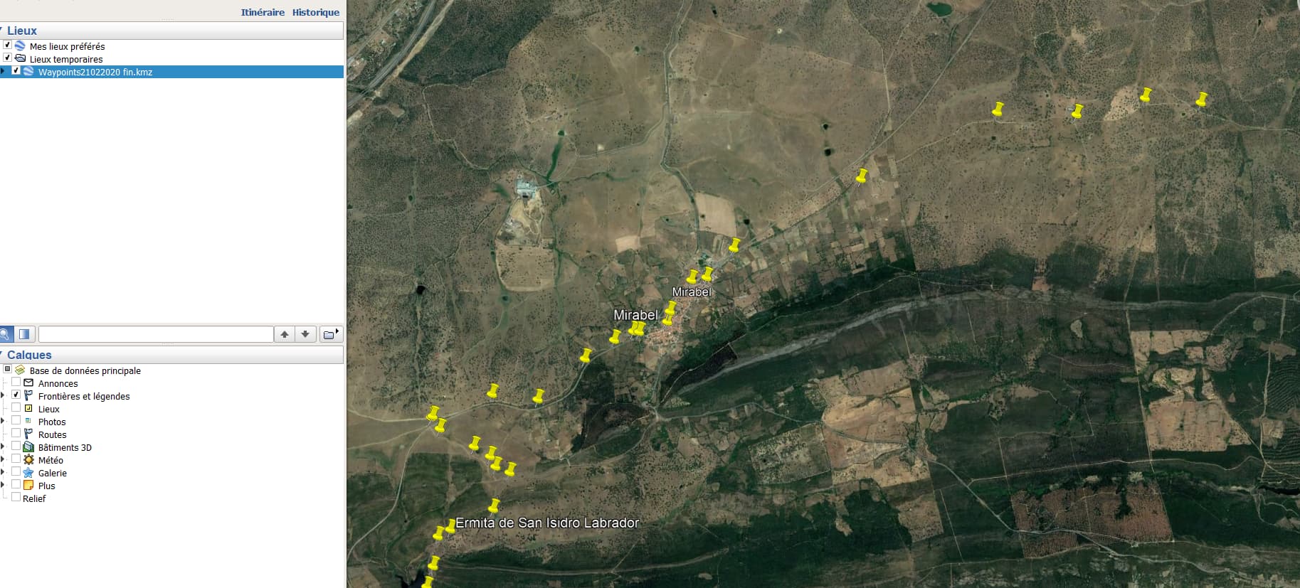

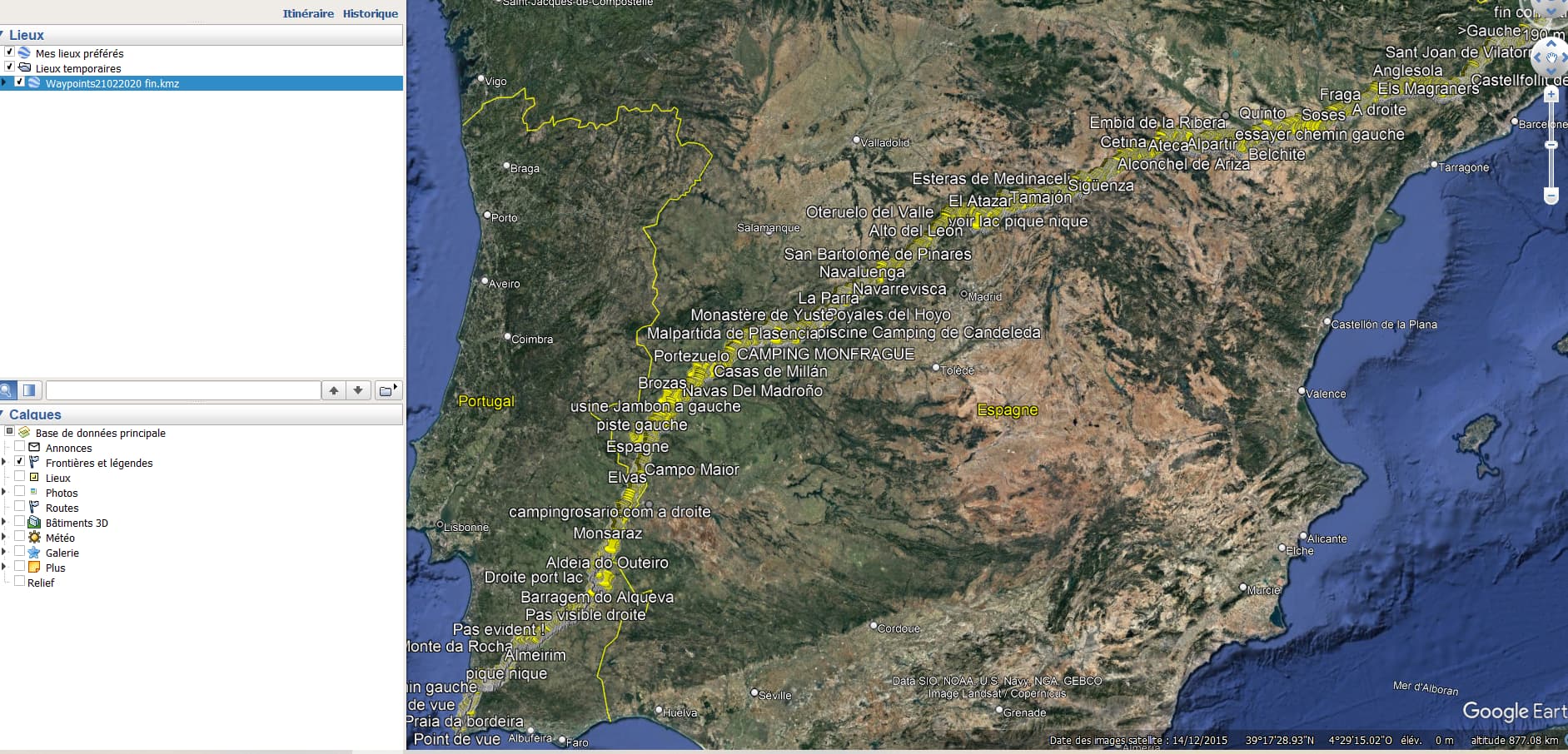

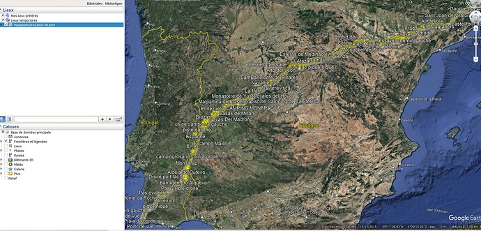

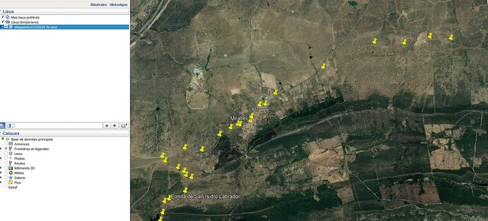

Mais gros avantage je suis sur des cartes satellites … donc je peux voir ou va le chemin/piste et sur des pays comme Roumanie, Portugal, Espagne, Sardaigne etc …on se trompe pas trop si on est dans un état d’esprit rouler sur des pistes d’acces entre village…
TRACE COMPLETE
AGRANDISSEMENT
et juste les changement de directions ou les PI que je pense avoir besoin…

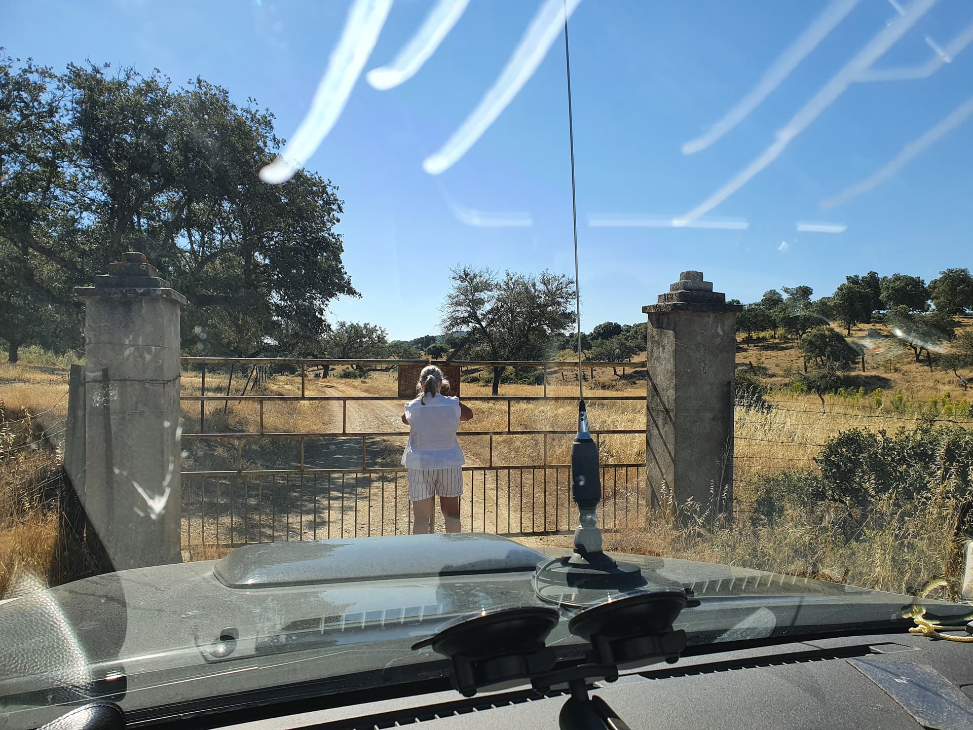

Apres sur la piste on va souvent changer car “l’herbe est toujours plus verte dans l’autre champs” et souvent je coupe ou je change de principe … en 2021 j’ai fait beaucoup de roulage au Cap sans tenir compte de mes traces …
Pas mal d’ouverture de protection bétail.
et de jolie coin bivouac
mais tres peu de demi tour et pas de galère de franchissement
