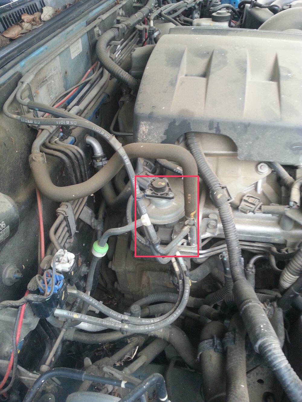

Où se trouve la vanne EGR BT50 2011 2.5L 143cv
Je souhaite faire un bon décrassage manuel de la vanne EGR de mon BT50.

  • Comment est pilotée la vanne EGR sur un BT50 2.5l 143Cv de 2011 (dernière année avant restyling), et est-il vrai qu’il vaut mieux s’abstenir si elle est pilotée électriquement ?
  • Où se trouve-t-elle ? (une photo serait un plus!!!)

J’ai un ranger 2.5 XLT 143 de 2011 et il me semble qu’ils sont équipés du même moulin. La vanne est encadrée , elle est à l’arrière du moteur près de la cloison cabine .
Par contre pour le pilotage ,je sais pas mais si c’est la même, moi j’ai “plaqué” la vanne et j’ai pas eu de souci .

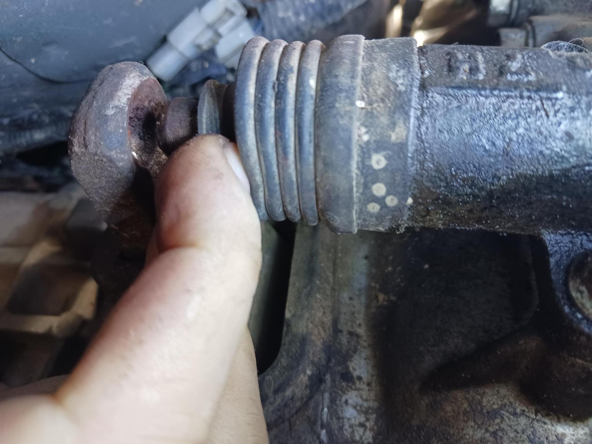

Mon embrayage complet a été refait il y a environ 5000km par un pro
Depuis quelques jours, pendant la course d’embrayage, j’entends un bruit de vibration qui provient de la cloche.
En regardant en dessous, j’ai l’impression que le récepteur d’embrayage appuie à peine sur la butée, et j’arrive a rentrer la tige dans le cylindre sans beaucoup de difficulté.
ça pourrait être ça ? le niveau de liquide est bon, et pas de traces de fuite a priori
Te remerciant encore
Trouver l’origine d’un bruit c’est toujours galère , mais on dirait que tu te fais du souci pour le receveur . Un premier bilan simple à faire .
Si tu n’as pas de fuite c’est déjà un bon point . Si les vitesses passent sans craquer c’est un second bon point . Si l’embrayage ne patine pas c’est un troisième bon point . Ensuite tu peux vérifier que les joints du circuit maitre cylindre/piston sont toujours en état . Tu restes dessous et tu demandes à quelqu’un de garder le pied sur la pédale d’embrayage , le piston doit rester dans la même position sans retour arrière . Si tu as un défaut d’étanchéité dans le circuit le piston sera repoussé tout doucement vers l’arrière . Si tout ça est ok ,je ne vois pas de raison de se faire du souci .

J ai l impression que la course du piston n est pas assez longue…
Au pied, C est vrai que l embrayage n est qu en fin de course, et que parfois certaines vitesses crochent un peu…
Peut être un simple réglage de course ?
Ça se fait ça ?
Le réglage de course je crois pas . Mais sur le receveur il y a une vis de purge , vérifie quand même que le circuit soit purgé ça peut jouer sur la course du piston .
Je sors du garagiste. Il semblerait que ce soit la butée. Tout a été changé (kit embrayage-butée…) il y a 5000 km et 6 mois… Le garagiste parle d’une prise de garantie pour la pièce (si c’est bien la butée…) et me facturer 50% de la MO.
