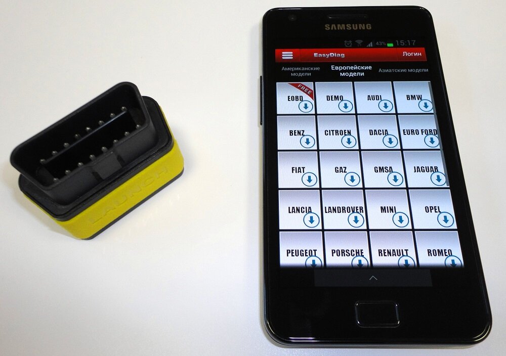

J’ai un Launch depuis plusieurs années.
En fait c’est un dongle bluetooth minuscule qui se glisse dans la poche ,j’ai installé le logiciel sur mon smartphone comme ça je peux l’utiliser en toute occasion, ce qui revient exactement à la même chose que le X431 V+ qui est une tablette Android.
Je fais l’apprentissage Small Quantity Learning ainsi que toutes les autres fonctions sur les L200 ,comme par exemple le changement de pompe gasoil ou régénération du FAP.
Bien sûr il y a toutes les autres marques comme par exemple VW qui me permet par exemple de coder la bague d’Airbag du volant en cas de changement.
Tu peux installer l’APK (ici la version X431_EURO_PRO4_APP_V7_00_037_EN ://cloud.mail.ru/public/7b5Z/sMgkDfbeo ) et mêmes les dossiers des marques (voici la version 2020 https://cloud.mail.ru/public/FKgn/EEsxDAXxv )
Mais tu ne pourras faire aucun diag car il faut que l’identifiant bluetooth du dongle OBD soit reconnu par le fournisseur.
Tu en trouveras plusieurs ,certains dongles sont modifiable d’autres non.
Et rien ne garantie que ça fonctionnera éternellement , Launch s’occupe à les rendre inutilisable.
Avant d’acheter le dongle, je te conseille de demander s’il sera compatible avec le bon firmware.
