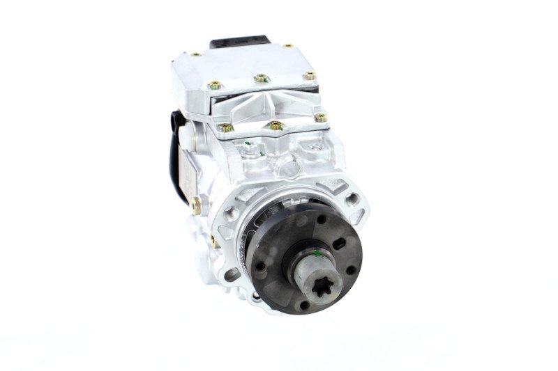

Bonjour c’est ça a un détail près l’intérieur de la pompe c’est une grosse empreinte torx , en plus de ça rien n’était écrit sur le côté de la pompe
Elle ressemble à ça
Je ne sais pas du coup quel doit être le calage…

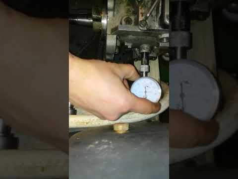

il faut absolument avoir les degrés pour faire le réglage demande au dieséliste
si il ne peut pas la caler au comparateur autrement problème pour la caler
tu risque d’avoir fumé blanche car la pompe sera mal calé ou tout simplement aucune accélération , ou tout simplement ne pas démarrer .
tiens tu as les calages de pompe VP44
en général sur c’est pompe la le réglage c’est 0.83 de tarage pompe sur banc méthode pour caler la pompe VP44 il faut un comparateur avec une pointe très fine car sur la came de la Pompe tu as un ergot et la pompe se cale dans la descente une fois à zéro sur la partie lisse de l axe . attention ton comparateur va tourner à l’envers c’est normal tu vas partir de zéro à la valeur 90 cela correspondra a 0,10 à 80 cela corresponds à 0,20 à 70 0,30 exetera exétéra une fois ta valeur marquer sur la pompe régler tu sers l’axe et tu peux reposer ta pompe au PMH
tiens nous au courant si tu as réussi .
