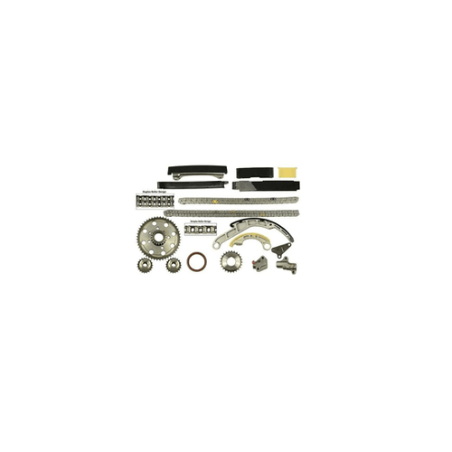

A tout hasard quelqu’un connait un site pour trouver les guides de chaîne de distribution ainsi que le vis ,elle étaient tellement serrée que j’ai du y aller au burin
Bonsoir
vous avez
essayez d’autres fournisseurs de pièces détachées. par-contre pour les vis du maintien de la pompe
il y’aura que chez le concessionnaire vous ne trouverez pas ailleurs .A moins de connaître quelqu’un qui a un tour métaux qui vous refera les vis au pas qu’il faut de vos vis mais a quel prix ?

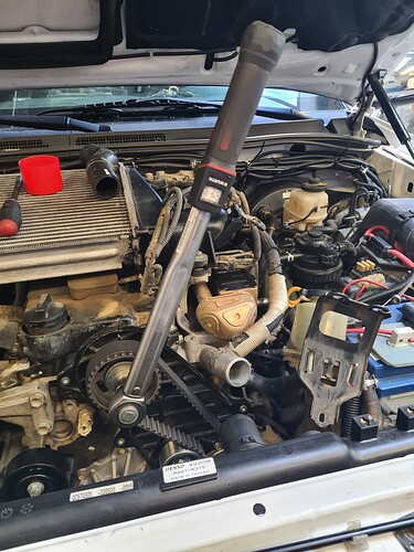

Traitement de : IMG_20230801_145454.jpg…
Il va me rendre fou ce pu
Si c’est pas la pompe je swap m57 :rofl:

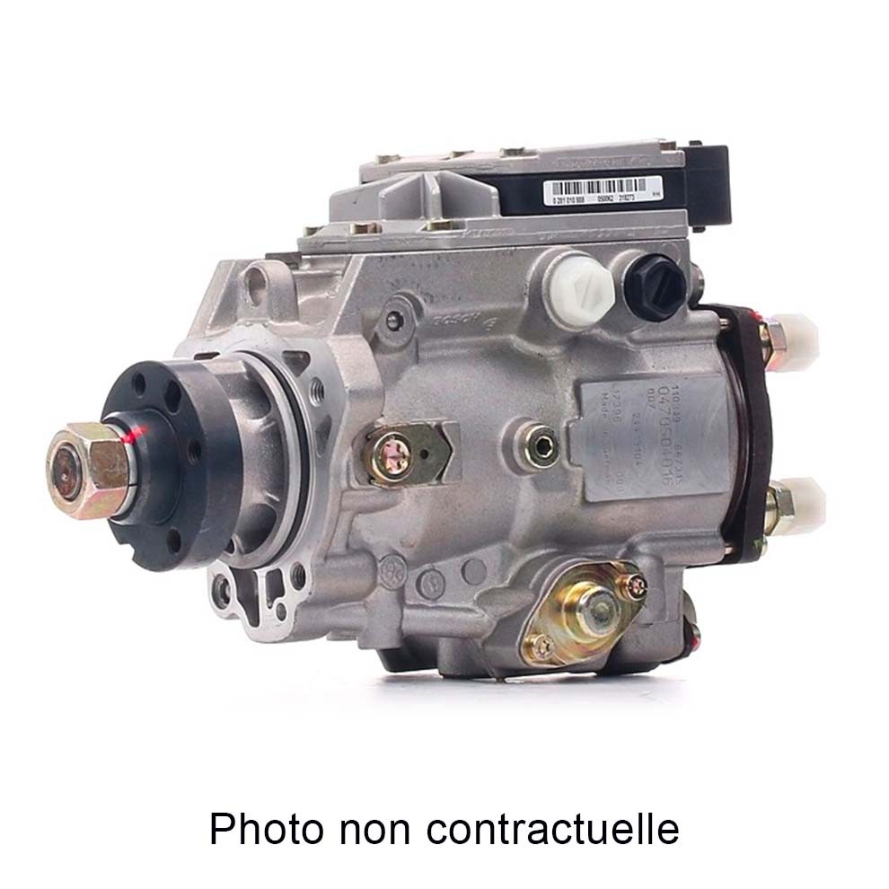

Merci beaucoup et vous savez si il faut la reprogrammer ou quelque-chose dans le genre c’est la première fois que je m’occupe d’une pompe électromécanique comme ça , c’est une vp 44 il me semble
Bonsoir Antoine

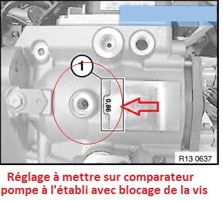

es ce que ta pompe ressemble a cette photo
a tu vu sur ta pompe une inscription
avec notifié les degrés de calage de ta pompe une pompe ingé se cale au comparateur
pompe Bosch VP44 sans clavette ? ou avec clavette

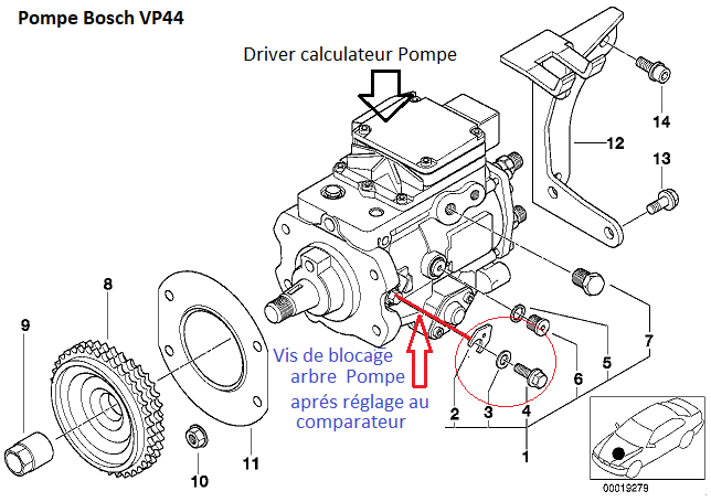

13_rzo13
on met la clavette à la verticale pour le Cyl 1 à l’injection ,pour la VP44 c’est un peu différent ,il suffit comme sur le dessin de mettre la rainure clavette e légèrement inclinée vers la gauche en alignement une sortie sur la tête de pompe pour
déterminer le Cyl n°1 , en sachant aussi que sur ces pompe le calage se fait à l’établit
pompe bloquée par une vis sur la gauche ,le réglage de la pompe est gravé sur la pompe
13_pom14
il faut toujours un comparateur pour la régler au centième de m/m .
voili voilou plus qu’a bosser .
