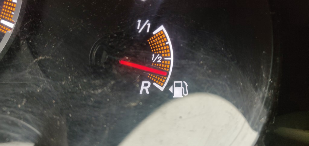

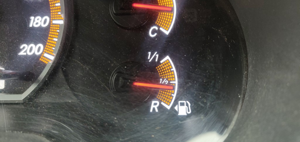

Et voilà soudures refaites!
avant réfection, la jauge indique 1/3:
Et une fois les soudures refaites:
la jauge indique 1/4 !
Donc un souci de moins!
