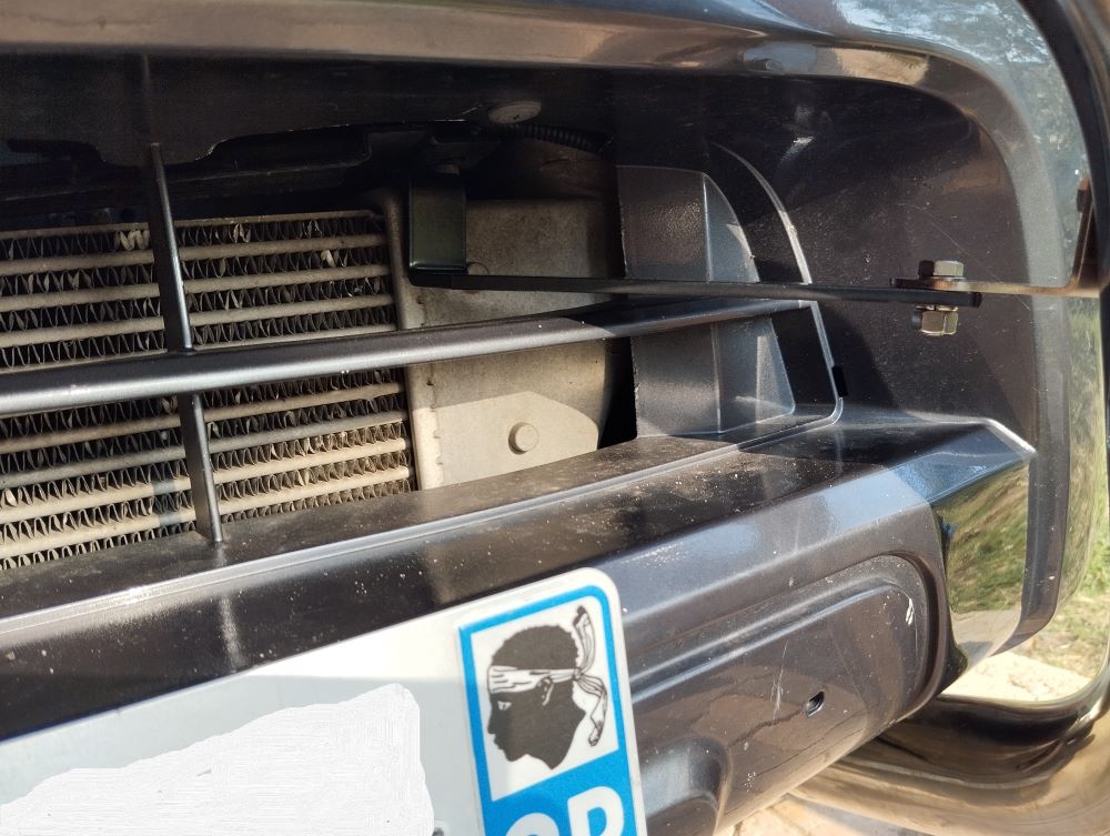

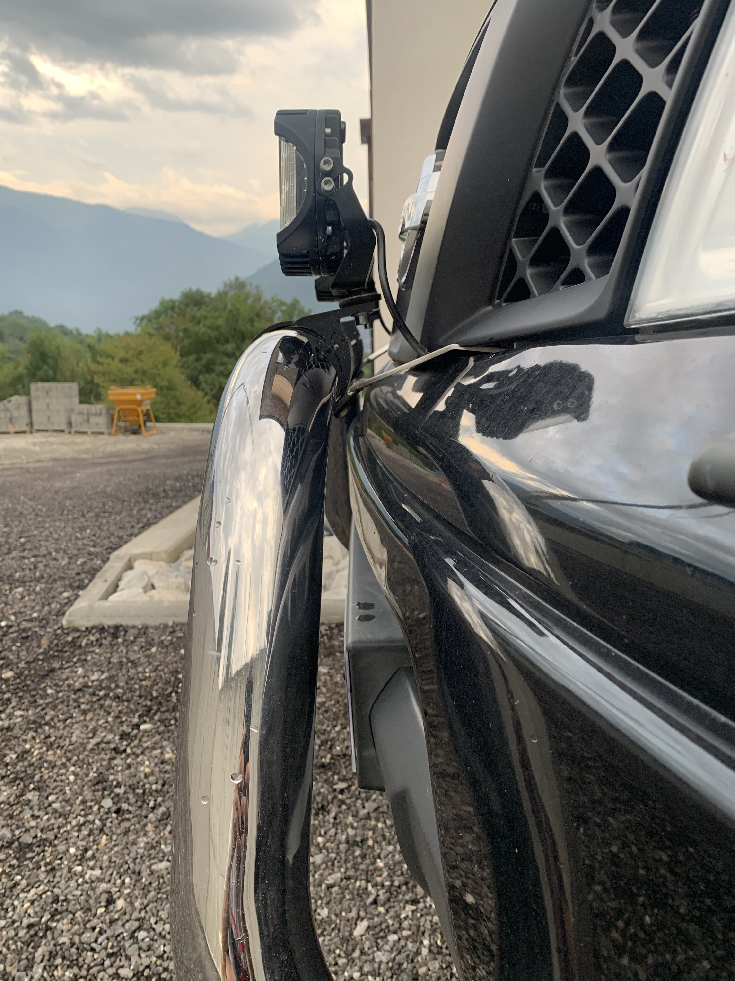

J’ai commencé à monter le Pare Buffle Misutonida sur mon PU.
Les fixations inférieures se sont montées sans trop de problème mis à part qu’avec mes problèmes de dos j’ai beaucoup de mal à passer sous l’auto.

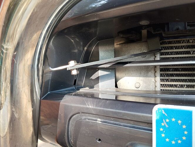

Par contre les fixations derrière la calandre quelle galère !
J’ai bien regardé les photos de Pierrot, j’ai monté les fixations pour qu’elles soient à la même position par rapport au radiateur qui se trouve derrière mais quand je veux installer le pare buffle il manque environ 5cm d’écartement entre les deux supports.
J’ai un peu tout essayé sans résultat, bon là il fait trop chaud, je reprendrai ce soir.
Bon dimanche à tous.

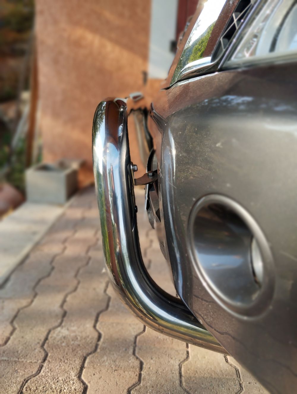

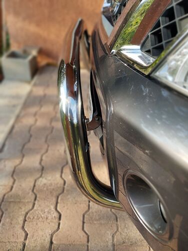

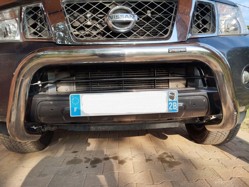

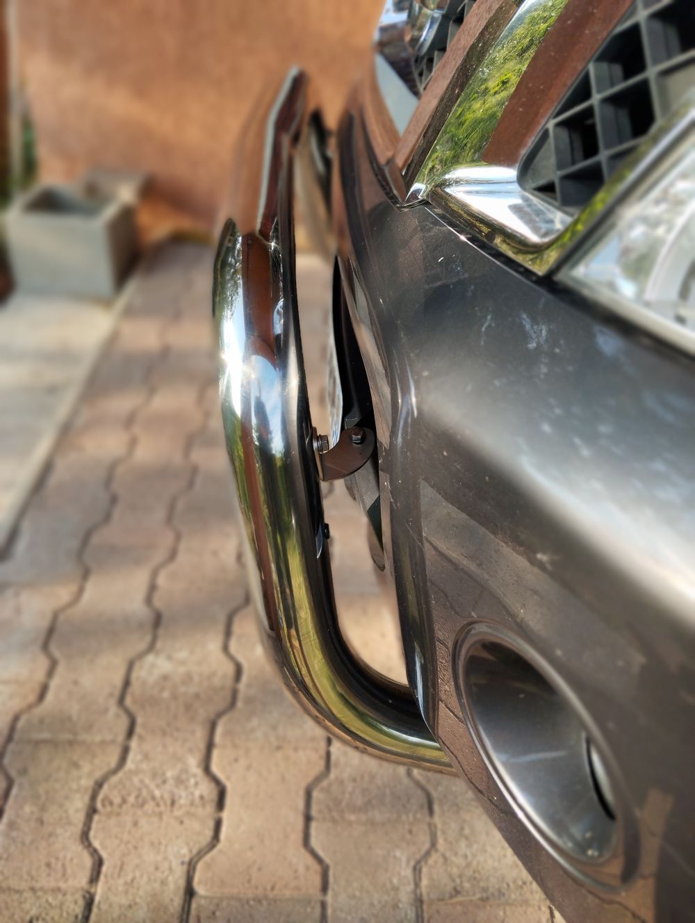

Bon j’y ai passé 5 heures environ, j’en ai bavé mais il est monté, j’espère pas trop mal.
En fait j’ai forcé un peu sur les fixations et au serrage cela c’est mis en place.
Les pattes qui se fixent derrière la calandre ne sont pas à l’horizontale.
Le tube me semble “un peu” éloigné de la calandre mais c’est sans doute normal.
C’est vrai qu’il est un peu loin du pare choc mais par contre la fixation est plus discrète que sur le miens (je ne connais pas le modèle il était déjà sur le pu quand je l’ai acheté …)
