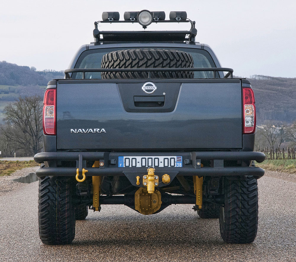

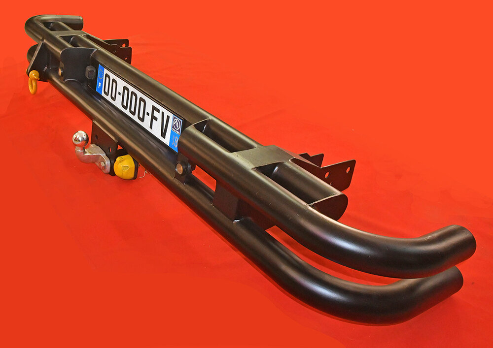

je n’ai pas un D22 mais un D40 et je confectionne tout mes pares choc arrières et pares buffle. Autrefois j’utilisais des tubes acier de diamètre 70mm voici le dernier pare-choc en tube acier :slight_smile:
En l’occurence ce pare-choc dont je n’ai plus l’utilité est désormais à vendre : 350 euros (sans la manille jaune)

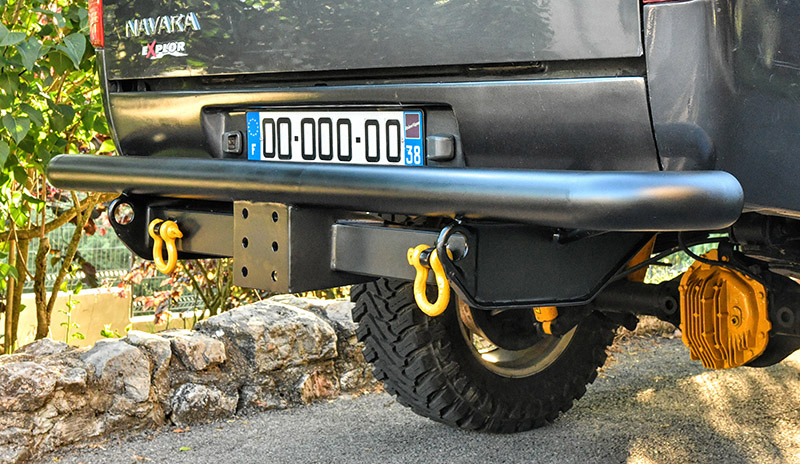

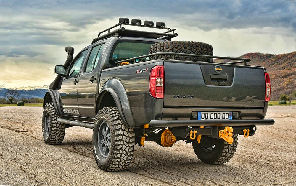

Maintenant, j’utilise des tubes inoxydables de diamètre 76mm avec coudes et fond de cuve inoxydable…
Voici le dernier pare-choc intégrant un tube inoxydable de diamètre 76. J’ai également conçu l’attelage. Le parechoc avec l’attelage fais quasiment le même poids que le pare-choc d’origine sans attelage.
Cordialement Baloow

toujours un travail propre,soigné et réfléchi! bravo baloo :clap:
Tout est magnifique dans ce Navara, j’en ai la langue qui traine parterre :stuck_out_tongue:
