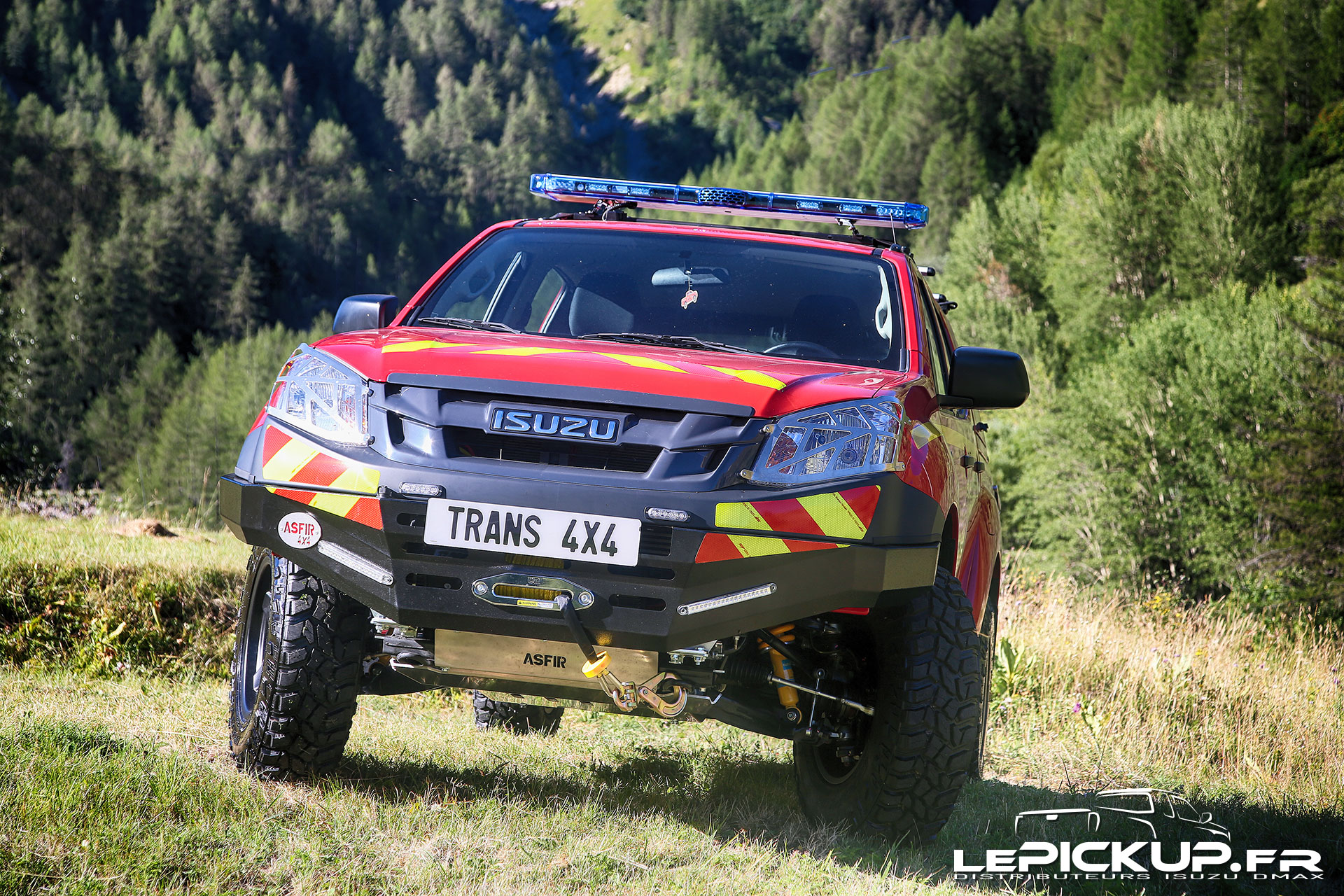

Pas mal de Dmax son dans les équipements pro autour de la sécurité et je vois pas de renfort
Pas mal de véhicule en assistance de course
Isuzu partenaire du Paris-Dakar 2021
Du 03 janvier au 15 janvier
Pour la prochaine édition de la célèbre course, les organisateurs du Paris-Dakar font appel à des véhicules Isuzu pour l’équipe d’assistance
Habitué de longue date du Paris-Dakar, le D-Max Isuzu rejoint aujourd’hui l’équipe d’organisation : 15 D-Max Quasar, avec boîte manuelle, préparés et équipés par Trans Service, assureront l’encadrement de la course la plus dure du monde, et l’assistance aux pilotes en difficulté.
L’occasion de démontrer une fois de plus la capacité des véhicules Isuzu à faire face à toutes les situations et à tous les types de terrain !
Donc oui il peut avoir un probleme a forte utilisation mais en utilisation cool pas de probleme
