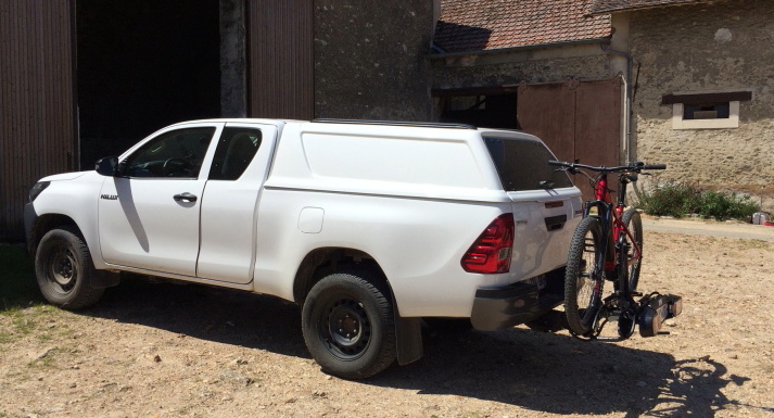

J’ai un deux vélo (prévu pour le poids de vélo électriques). C’est un Mottez (fabrication française).
Je peux baisser la ridelle complétement. Il faut bien ajuster la position du porte vélo quand on le monte sur l’attelage.
Bon, cela ne réponds pas à la question d’un 3 vélos, et sauf si tu as un membre de Pick-up mania qui a un porte vélo 3 places rabattable qui réponde, je pense que la meilleure solution est de prendre des mesures.
Sur un terrain plat et un fil a plomb, tu mesures la distance entre centre boule d’attelage et ridelle rabattue. Puis chez le revendeur de porte vélo, tu prends des mesures, si ce n’est pas possible de faire un essai.
AMHA, mais pas certain à 100%.
Les portes vélo basculables sont prévus pour l’overture de coffre des voiture en général, donc ils doivent donner, plus ou moins, le même espace entre véhicule et la partie qui bascule du porte vélo.
Et puis si c’est limite, tu peux toujours mettre une entretoise pour décaler un peut plus la boule.

Bon pour rien arranger, j’ai une côte assez raide pour aller chez moi, je crains donc pour l’angle de fuite d’un tel attelage… Bref je vais jouer du rapporteur…
