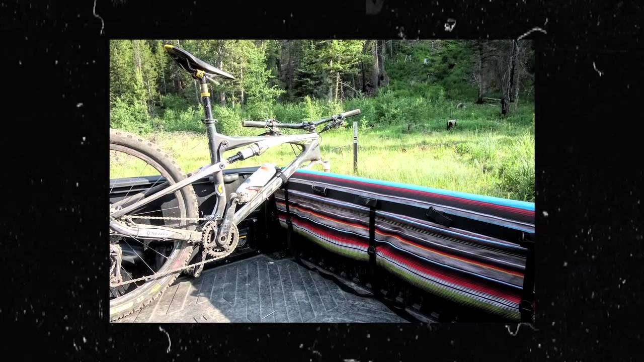

Avec ce système (Pad Dakine) j’arrive à caser sans soucis 4 VTT (dont 2 gros) + la caisse du chien + les bagages sans problèmes…
Il faut juste enlever les roues avant qui, sinon, masquent la plaque et les feux :bien:
Coût : 0€ (avec un plaid) ou 150€ pour le pad Dakine
